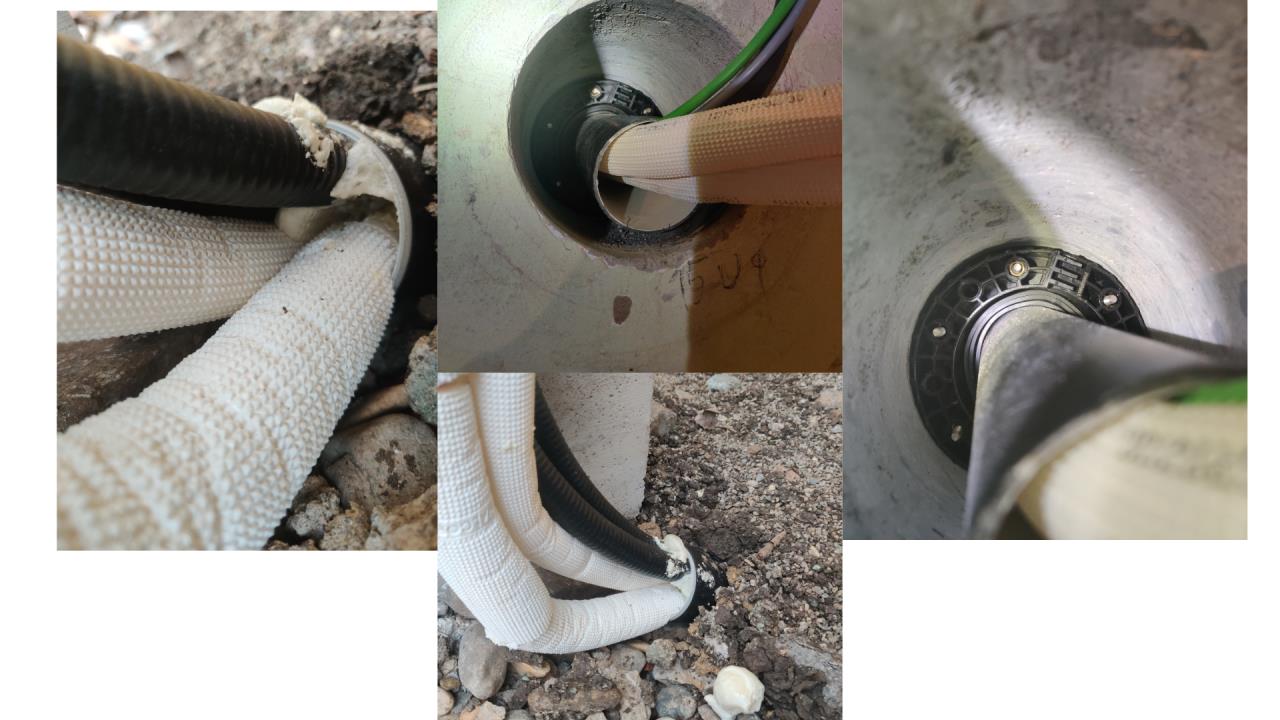

Liebe Leute,
bei uns wurde letzte Woche eine Kältesplit Luftwärmepumpe (Vaillant aroTherm split plus VWL 55) installiert, und ich bin mir unsicher, ob die Kernbohrung fachgerecht abgedichtet bzw. installiert wurde. Vielleicht könnt ihr mir mit eurer Erfahrung weiterhelfen.
Soweit ich das beurteilen kann, wurde eine Ringraumdichtung (RDS?) eingesetzt. Durch diese verläuft ein Kunststoffrohr, in dem dann die Leitungen (Kältemittelleitungen, Strom, Außenfühler) geführt wurden. Außen wurde dieses Rohr allerdings einfach mit Brunnenschaum ausgeschäumt.
Im Keller selbst spüre ich nun einen deutlichen Kaltluftzug, der aus dem Leitungsbündel bzw. dem Rohr kommt.
2025/20251204160049.png
Meine Fragen an euch:
1) Kann über ein außen schlecht abgedichtetes Rohr bzw. durch Brunnenschaum nicht auch Feuchtigkeit/Wasser in den Keller gelangen? Brunnenschaum ist meines Wissens nicht dafür zugelassen.
2) Hebelt es, so wie es verbaut wurde, nicht die Funktion der RDS komplett aus?
3) Wie müsste eine solche Durchführung fachgerecht ausgeführt sein, damit sie luft- und wasserdicht ist? Ich würde das gern meinen Installateuren sauber erklären können.
Ich freue mich über jede Rückmeldung – besonders über Erfahrungswerte oder Beispiele, wie so etwas idealerweise gemacht gehört. Vielen Dank schon im Voraus!

Hi,
Leider hast du 100 Punkte bei 1) und 2).
Da waren ein paar Spezialisten unterwegs.
Zu 3)
Für solche Fälle gibt es eigene Multi RDS.
Da kommt jedes Rohr durch ein eigenes Löchlein und dann wird das Fest gezogen.
Die Löcher sind meistens Zwiebelschalen ähnlich aufgebaut. Man nimmt nur so viel von dem Gummi weg, bis das Rohr genau durchpasst.
