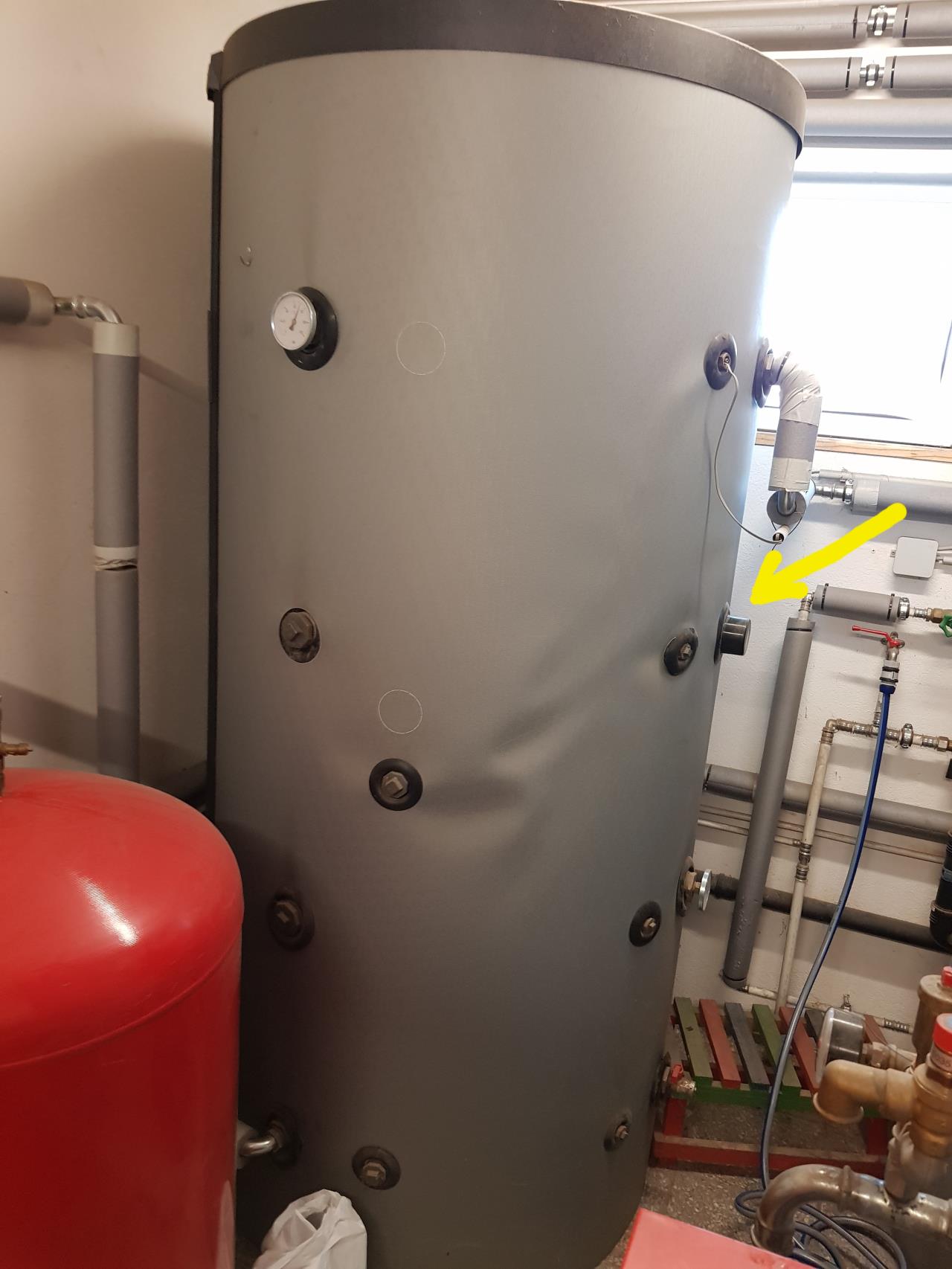

Ich wollte einen Einschraubheizkörper Austria Email SH 3.0 in einen Pufferspeicher Austria Email PSR-1000 einbauen. Da der PSR (im Gegensatz zum PSRR) nur unten ein Heizregister hat, wollte ich den Heizkörper in die im Foto gekennzeichnete Muffe einbauen. Außerdem wollte ich den Einbau "naß" durchführen, um nicht 100e Liter Wasser ablassen zu müssen.
2025/20251108427536.jpg
Allerdings ließ sich der Heizstab nur etwa 15cm (grob geschätzt, ich musste naturgemäß schnell arbeiten) einführen. Warum war der Einbau dort nicht möglich? Und welche Muffe könnte ich ersatzweise verwenden?
LG, Michael

Bei den Pufferspeichern sind an der Innenseite in der Regel Prallbleche angeschweißt, daher kommst mit dem Heizstab nicht rein. Oft gibt es aber 1 Anschluss, der für den E-Stab vorgesehen ist und kein Prallblech hat. Müsstest mal die PSR Anleitungen genau studieren, wo der bei deinem Speicher sein könnte, falls es ihn gibt.

Danke, das wird es wohl sein. Leider steht in den Anleitungen nichts dazu. Also wird mir nichts anderes übrigbleiben, als Wasser ablassen und reinschauen.
