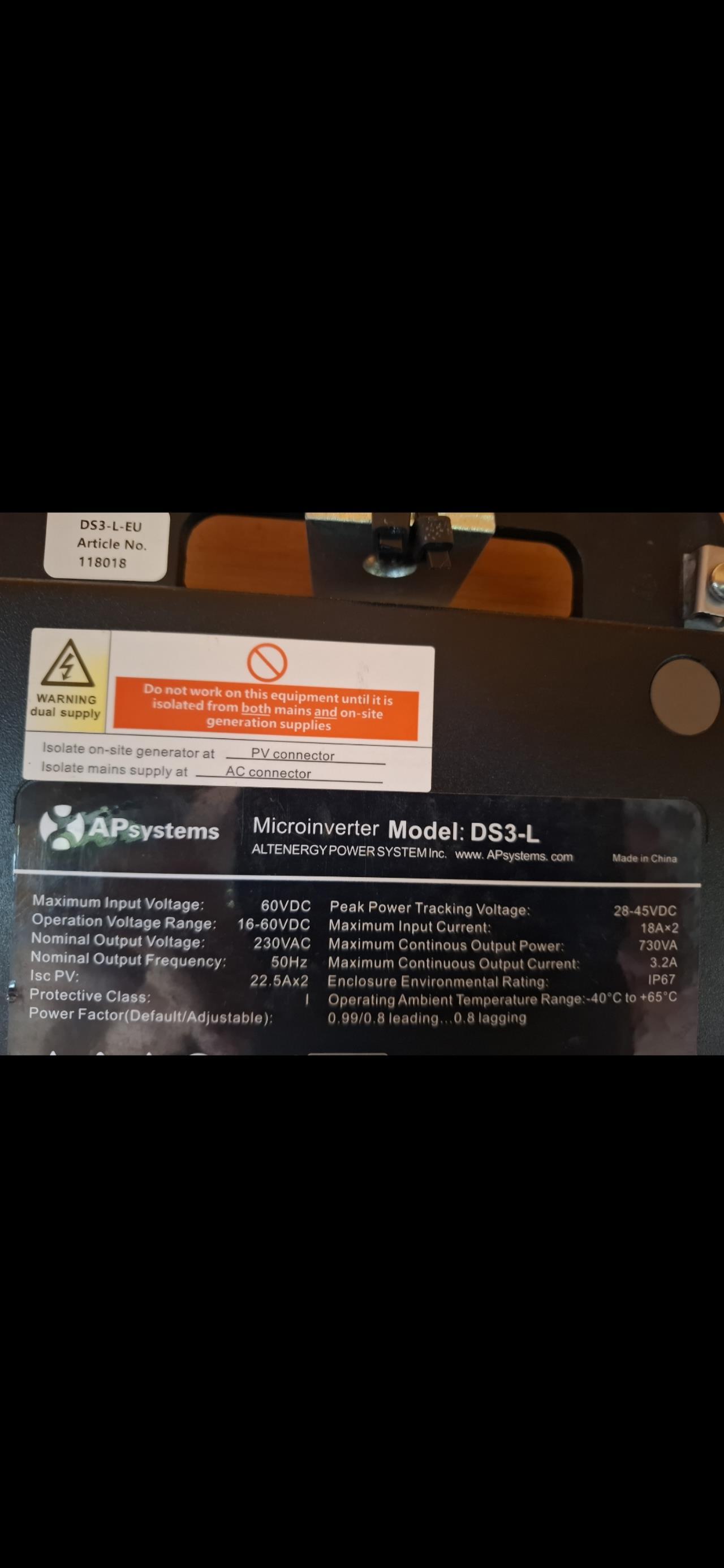

  •  raul2100
5.11.2025  (#2)

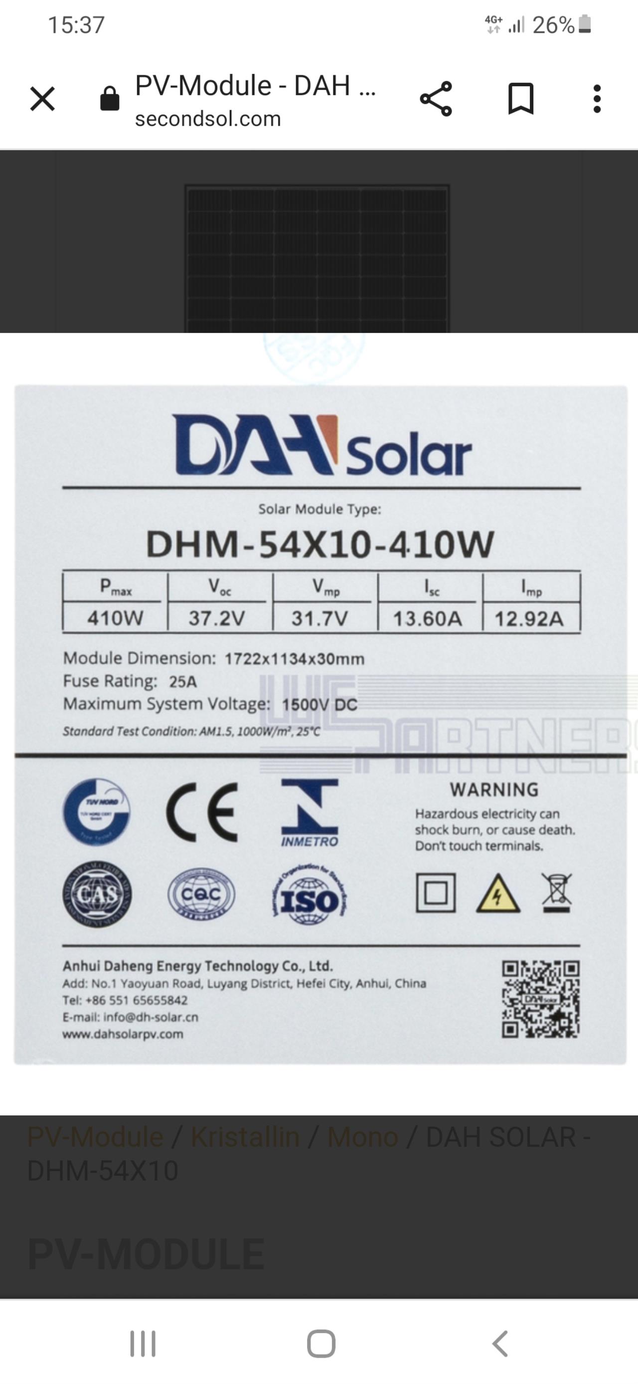

  •  raul2100
5.11.2025  (#3)

  •  tempo85
5.11.2025  (#4)
Ja ist vom Strom auch zu hoch.
Aber die Aussage bleibt unverändert, vom Hersteller nicht freigegeben.
Wird aber trotzdem funktionieren, ich persönlich würde sogar zu 4 Module tendieren.
  •  raul2100
5.11.2025  (#5)
Ist nur Platz für 3 Stk.
Vom Strom her sind das optimale Werte die sie normal nicht erreichen können da sie zu steil montiert sind nehme ich an?
  •  tempo85
5.11.2025  (#6)
Nein weil der WR WR [Wechselrichter] vorher abregelt.
  •  raul2100
5.11.2025  (#7)
Ja klar, stimmt
