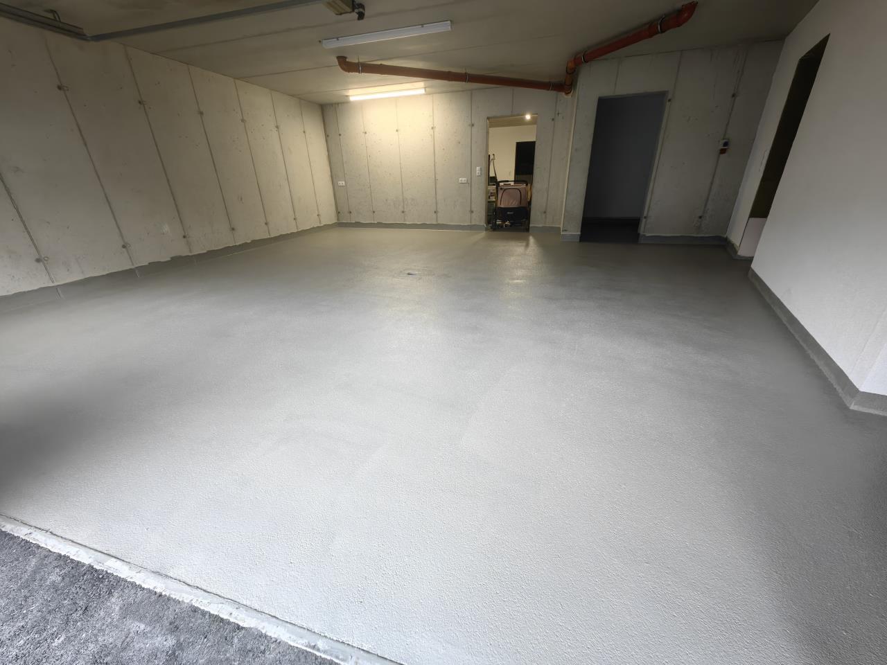

Da auf unserem Grund keine unterkellerung möglich war haben wir eine Garage mit 3 dahinter liegenden "Kellerräumen" auf insgesamt ca 100m2 gebaut.

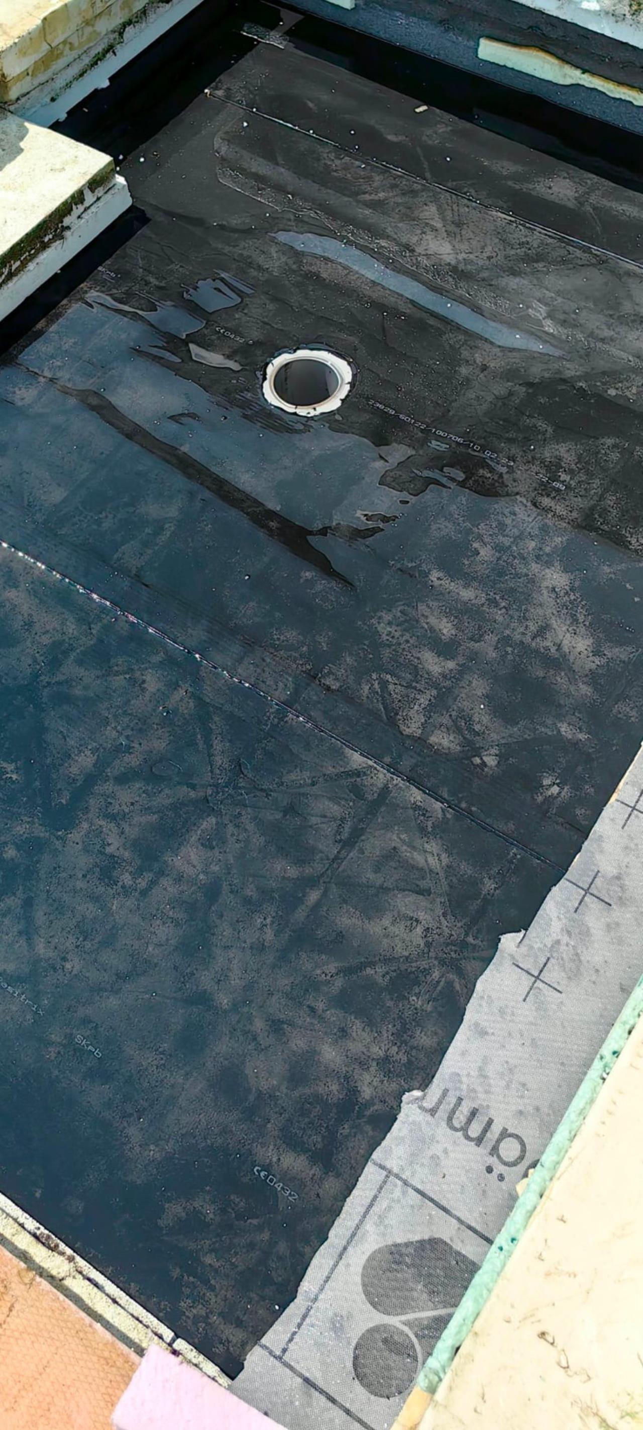

2025/20251103951764.jpg
(Umkehrdach über der Garage, abgedichtet mit resitrix und Flüssigkunstoff vom Spenglermeister)

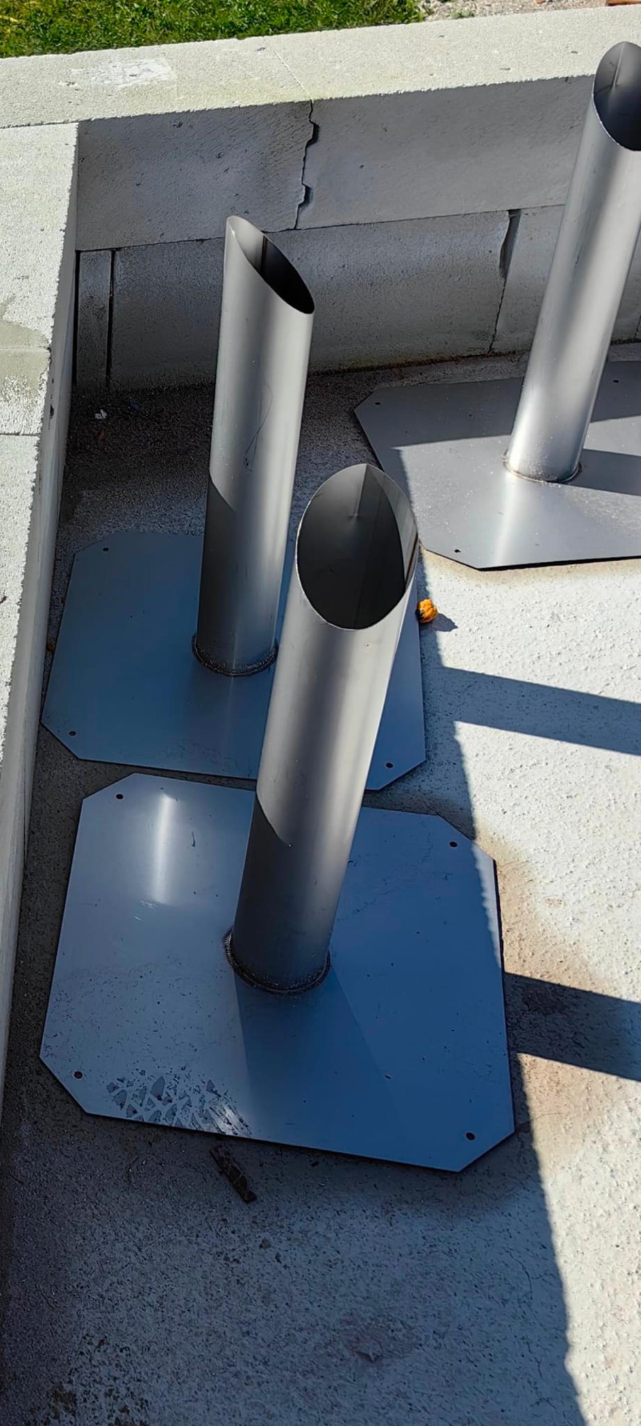

Die Entwässerung vom darüberliegenden Umkehrdach erfolgt über mehrere Fallrohr-Stutzen, 4 davon innerhalb der Gerage/Kellerräume.
2025/20251103265485.jpg (Stutzen)
2025/2025110316960.jpg (2 Abflüsse in der Garage - das sind die 2 undichten)

Unser Spengler hat die Stutzen eingelegt, Das Dach und die Abflüsse wurden mit Resitirx und Flüsigkunststoff abgedichtet.
2025/20251103318173.jpg

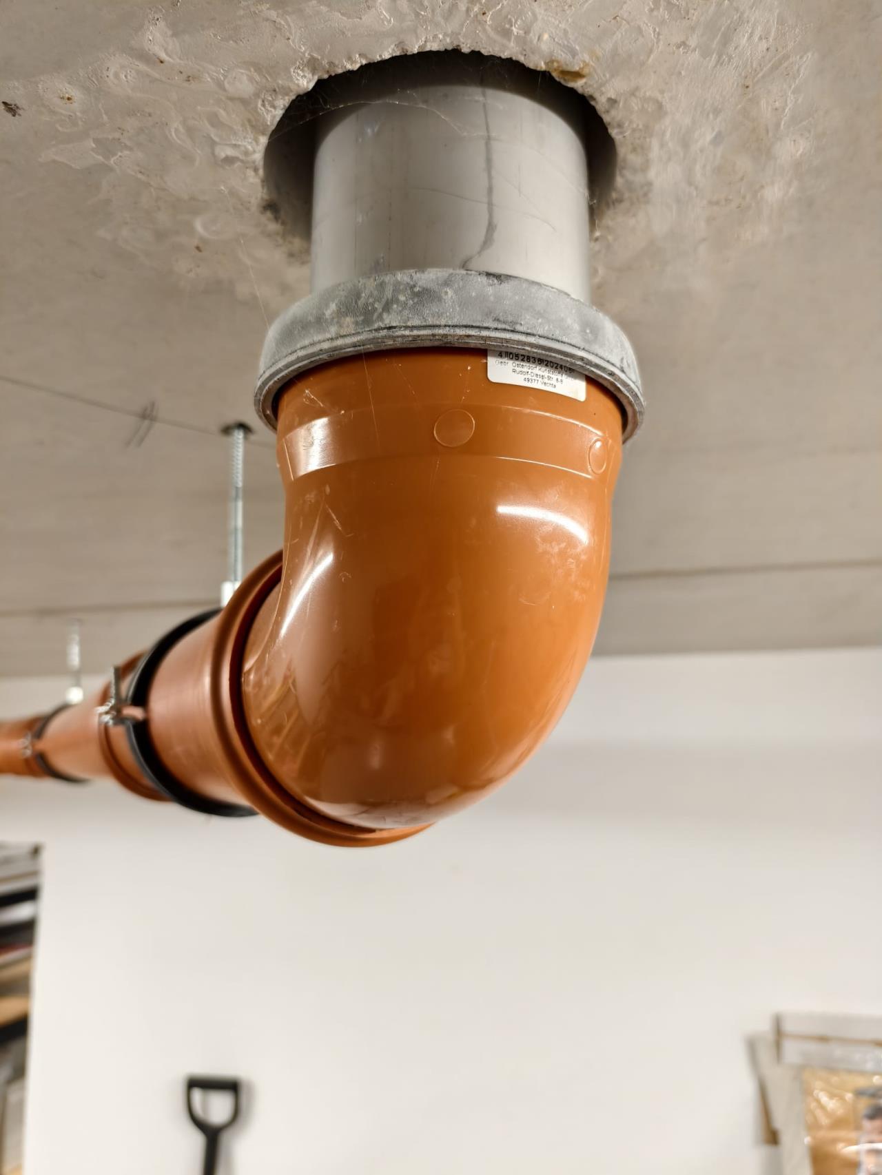

Der Installateur hat dann den Rest erledigt und die Rohre (inkl. Gefälle richtung abfluss) verlegt.
Die beiden Abflüsse in den hinteren Räumen funktioneren reibungslos da durch das Gefälle der übergang vom Stutzen zum PVC unterhalb der Betondecke erfolgt. (Siehe Foto)
2025/20251103386736.jpg
In der Garage ist dieser Übergang wegen dem gefälle knapp unterhalb der Betondecke. (und das ist meiner Meinung nach das größte Problem).

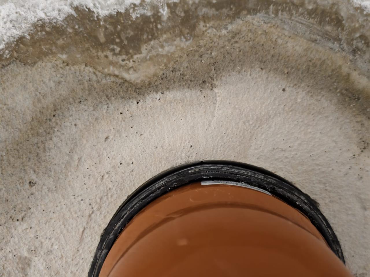

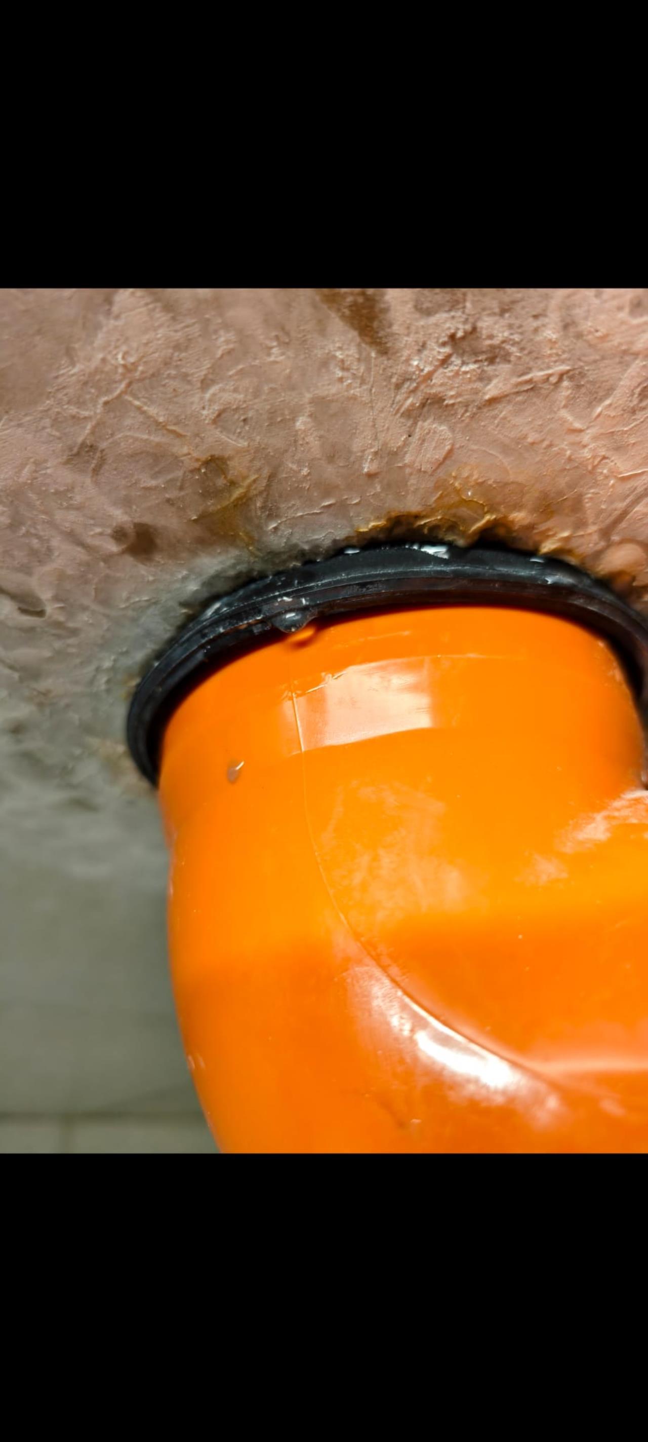

Auch sind die Bohrungen logischerweise nicht perfekt rund und teilweise ausgebrochen dadurch kann auch der Dichtring nicht zu 100% abdichten oder?
2025/20251103566890.jpg (Abstaband Dichtung zum Beton)

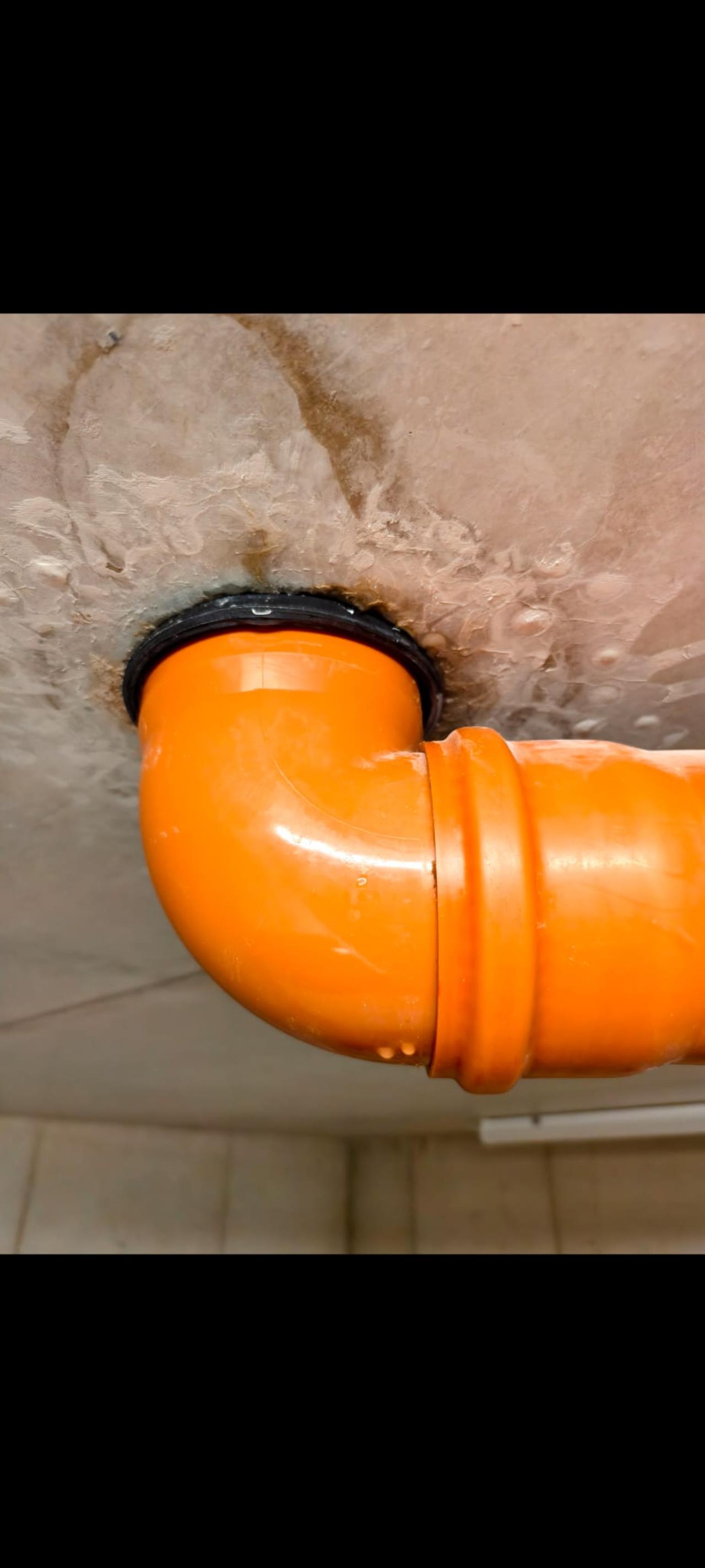

2025/20251103145972.jpg
2025/20251103565214.jpg ( Bei den beiden Bildern sieht man wie es tropft)
2025/20251103106777.jpg (das sind die 2)

Der Dichtring hat keine abdichtende Funktion. Das die Bohrungen nicht perfekt rund sind, hat keinen negativen Einfluss bzw. kann nicht der Auslöser für die Undichtigkeit sein. Der Installateur hat m.E. alles richtig gemacht. Viel konnte er auch nicht falsch machen. Seine Konstruktion sorgt lediglich dafür, dass das Wasser aus Rohrstutzen abgeführt wird.
Dir Ursache liegt eine Etage höher. Der Dachdecker hat entweder die Rohrstutzen nicht richtig eingedichtet oder es besteht eine Undichtigtkeit in der Fläche. Da es sich um ein Umkehrdach handelt, ist die Fehlersuche aufwändig.
Mit dem Bereich unterhalb der Decke würde ich keine Zeit mehr verschwenden.

Wäre es Kondensat, müsste es an allen Rohren auftreten. Für Kondensat erscheint mir das Schadensbild zu ausgeprägt.
Um festzustellen, ob wo es undicht ist, könnte man die roten Rohre entfernen und bei Niederschlag prüfen, ob das Wasser aus dem Stutzen läuft oder auch zwischen Beton und Stutzen. Im letzten Fall wäre es ein Hinweis auf eine Undichtigkeit.

Ich bin noch nicht sicher, ob ich das alles richtig verstehe, aber auch bei den tiefer liegenden Bögen ist an der Decke darüber eine weiße Ausblühung zu sehen?! Diese entsteht nur durch Feuchte. Das Wasser im Rohr ist eigentlich immer kälter als die Decke (Sommer wie Winter), dadurch kondensiert in diesem Bereich immer Wasser, dringt in den Beton ein und diffundiert später wieder aus, nimmt dabei Salze mit, die als Ausblühung sichtbar werden.
Mein Verdacht: Bei den weiter entfernten Bögen kommt mehr Luft dazu und das Kondensat kann leichter abgelüftet werden.
Innenliegenden Regenrohre MÜSSEN immer diffusionsdicht gedämmt werden.
Ob das die alleinige Ursache ist, kann ich natürlich nicht sagen.
