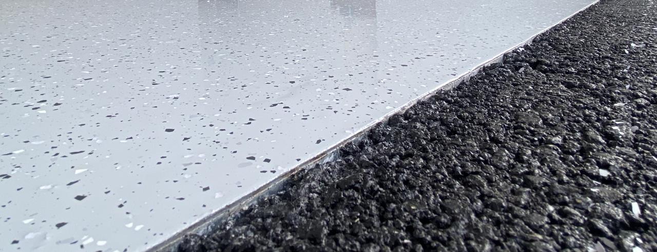

Eine statische Funktion hast du natürlich nicht. Aber für die Schüttung braucht man ja auch eine Stütze...? Und einen sauberen Abschluss hat man beim Belagswechsel auch:
2025/20251030441397.jpg

Foto kann ich machen sofern ich die provisorischen Pfosten wieder entfernt habe.
ist eine zementgebundene Schüttung, denke die braucht keine Stütze.
an der estrich Oberkante wurde ein 2x2x1,5 Eselstahlwinkel in die Beschichtung eingearbeitet
