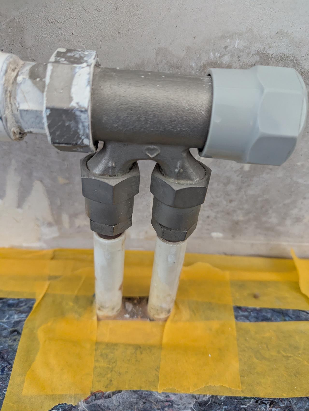

Hallo liebe Experten,
Ich bin gerade am Sanieren und würde gerne Thermostate bei meiner alten Einrohrheizung nachrüsten.
Geht das bei meinen Thermostaten? Und wenn ja wie?
Ich finde leider gar nichts zu den alten Ventilen. Offensichtlich sind sie von der Firma Herz. Das war's aber auch.
Hier das Foto vom Ventil:
_aktuell/20251021203547.jpg
Danke,
Oberburger
21.10.2025 6:27  (#1)
Hier brauchst ein neues komplettes Lanzenventil. Da müssen Achsabstände usw passen.
Würde mal bei der Firma Herz anrufen ob es austauschbar ist. Ich denke eher nicht
  •  Oberburger
21.10.2025 6:37  (#2)
Habe jetzt einen Artikel der Firma Herz gesehen (https://herzmediaserver.com/data/02_regional_folders/austria/herz-news/08_herz_news_03_2005.pdf A.7), in dem drin steht, dass alle Ventile ab 1978 Problemlos gegen Thermostatventile getauscht werden können man braucht nur einen neuen Ventilkopf.
Allerdings habe ich keine Ahnung wie alt mein Ventil ist weil ich es nirgendwo finde. Das Gebäude ist von 1980...
Dachte nur, vielleicht kennt ja jemand das Ventil zufällig..Die wurden hier in AT AT [Außentemperatur] ja wahrscheinlich öfter verbaut.
Aber notfalls muss ich wohl bei der Firma Herz anrufen...
