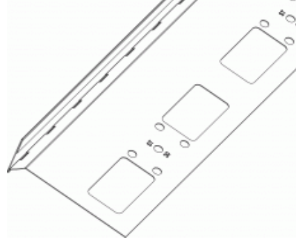

Ich habe dieses Produkt entdeckt:
https://www.st-profile.at/de/produkte/terrassenprofile/162-terrassengrundprofile-edelstahl
Der BM war recht angetan von dieser Lösung, jetzt wird überlegt das zu verwenden.
WER KENNT DAS SCHON?
zufrieden?
Soll deutlich günstiger als A.o sein,
15.10.2025  (#1)
Das soll dann nach unten entwässern?
2025/20251015320854.png
Ich würde mal meinen, dass die kleinen Schlitzchen unten sicher nicht das Oberflächenwasser einer Terrasse ableiten können auch wenn es nur normal regnet.
Wenn es sich mit Schmutz zusetzt, wie reinigen?

Das deckt ja nur die Außenkante der Terrasse ab und geht nicht über die Platten hinaus, wenn ich die Bilder richtig interpretiere. Einfach nur eine Abdeckung, damit man die Stelzlager oder sonstige UK nicht sieht.
Ich würde vermuten, dass das dünne Blech schnell mal verbogen ist, wenn man beim Drübergehen hängenbleibt. Hab aber auch keine Ahnung, wie man den Abschluss üblicherweise ausführt.
