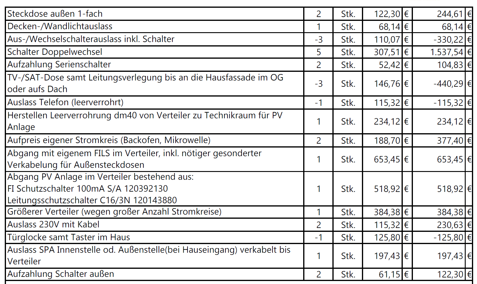

Da Elektrotechnik sowas wie mein blinder Fleck ist, wollte ich euch bitten, mal kurz über diese Aufpreisliste zu schauen. Die ist im Rahmen der Bemusterung unseres Hauses so entstanden. Es geht nicht um die Höhe der Preise, die sind eh so, wie sie sind. Es geht mir eher um die Notwendigkeit bzw. Sinnhaftigkeit der vorgeschlagenen Ausführung. Der Hintergrund ist: Wir werden dann umgehend eine 15kW PV-Anlage mit 16kW Speicher installieren (lassen), das wird aber von einer anderen Firma gemacht. Ich habe das aber im Rahmen der Elektro-Bemusterung schon bei der Hausbaufirma deponiert und angemerkt, daß wir auch eventuell eine Notstromfunktion dazunehmen. Die Liste ist also der Vorschlag des Elektrikers der Hausbaufirma. Die Preise etc. sind wie gesagt nicht das Thema, sondern eher Notwendigkeit von mehr Sicherungen, extra Stromkreis etc. Danke!

Außen eigener FILS definitiv sinnvoll, auch eigener LS für Backrohr. Mikrowelle - naja, wenn du noch andere Dinge anschließt ja. In der Küche separate Kreise zu haben schadet nicht. Der Rest sind ja eher "Nutzungswünsche".
Insgesamt scheint die E-Installation sehr basic zu sein. Wenn keine Automatisierung, würde ich zumindest mal 2-3 LAN-Anschlüsse für WLAN-APs vorsehen, abhängig vom Grundriss. Vereinfacht gesagt: Mit jedem neuen WiFi-Standard erhöht sich die Dichte der APs bzw. die Reichweite sinkt.

Ich würde mir bei dem Betrag den Fi-LS für die Außensteckdose sparen. An sich schon sinnvoll aber bei 653€ (netto?) meiner Meinung nach auch verzichtbar.
Auch den FI und LS für die später kommende PV würde ich dann von der PV Firma mitmachen lassen.

Teimo schrieb: Ich würde mir bei dem Betrag den Fi-LS für die Außensteckdose sparen. An sich schon sinnvoll aber bei 653€ (netto?) meiner Meinung nach auch verzichtbar.
Hier sollte man aber dann aufpassen, nicht, dass die Verkabelung der Außendosen dann einfach an beliebiger Stelle von den Innendosen abgezweigt wird.

Je nachdem wie groß dein Verteiler ist würde ich nochmal eine Nummer größer nehmen und wieso einen FILS für außen?
Ich plane einen normalen FI für draußen, dann kann ich mehrere LS (die quasi nichts kosten) einbauen und wenn man will gleich eine CEE Dose, dann hast außen dennoch getrennt, hast aber den Vorteil, dass du erweitern kannst bzw Fehlersuche erleichtert betreiben
Leerrohre für Netzwerk fehlen hald komplett, ist mMn heutzutage ein schwerer Mangel
Wie sieht's mit Leerrohren nach draußen aus? Für Glasfaser und Reserve für später? Du willst definitiv nicht in ein paar Jahren eine Kernbohrung durch die Bodenplatte, zumal das viel teurer ist, als jetzt bissl Plastik verbauen
