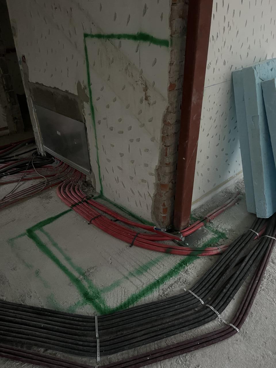

5.10.2025  (#2)

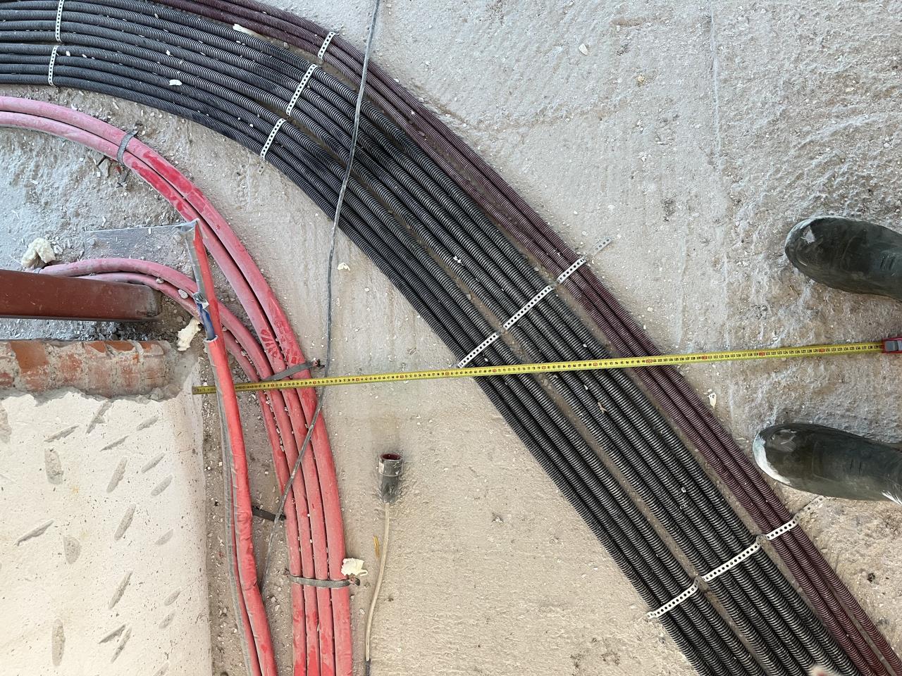

Habe das falsch beschrieben, dieses Bild sollte es veranschaulichen. Die Zuleitungen zur Fußbodenheizung wäre etwas besser ausgedrückt.
Der Ofen sollte gemauert werden sprich ein Ofeneinsatz der dan eingemauert,verkleidet wird.

5.10.2025  (#3)
Mach mal ein Foto von der genauen Stelle. Wenn nicht ein Großteil der Fläche mit Rohren bedeckt ist, solltest du da mit XPS+Schüttung arbeiten können. Oben drauf dann den Sockel schalen und betonieren.
Evtl ist das aber gar nicht nötig und man kann den Ofen einfach auf den Estrich stellen. Dazu bräuchte man mehr Details.

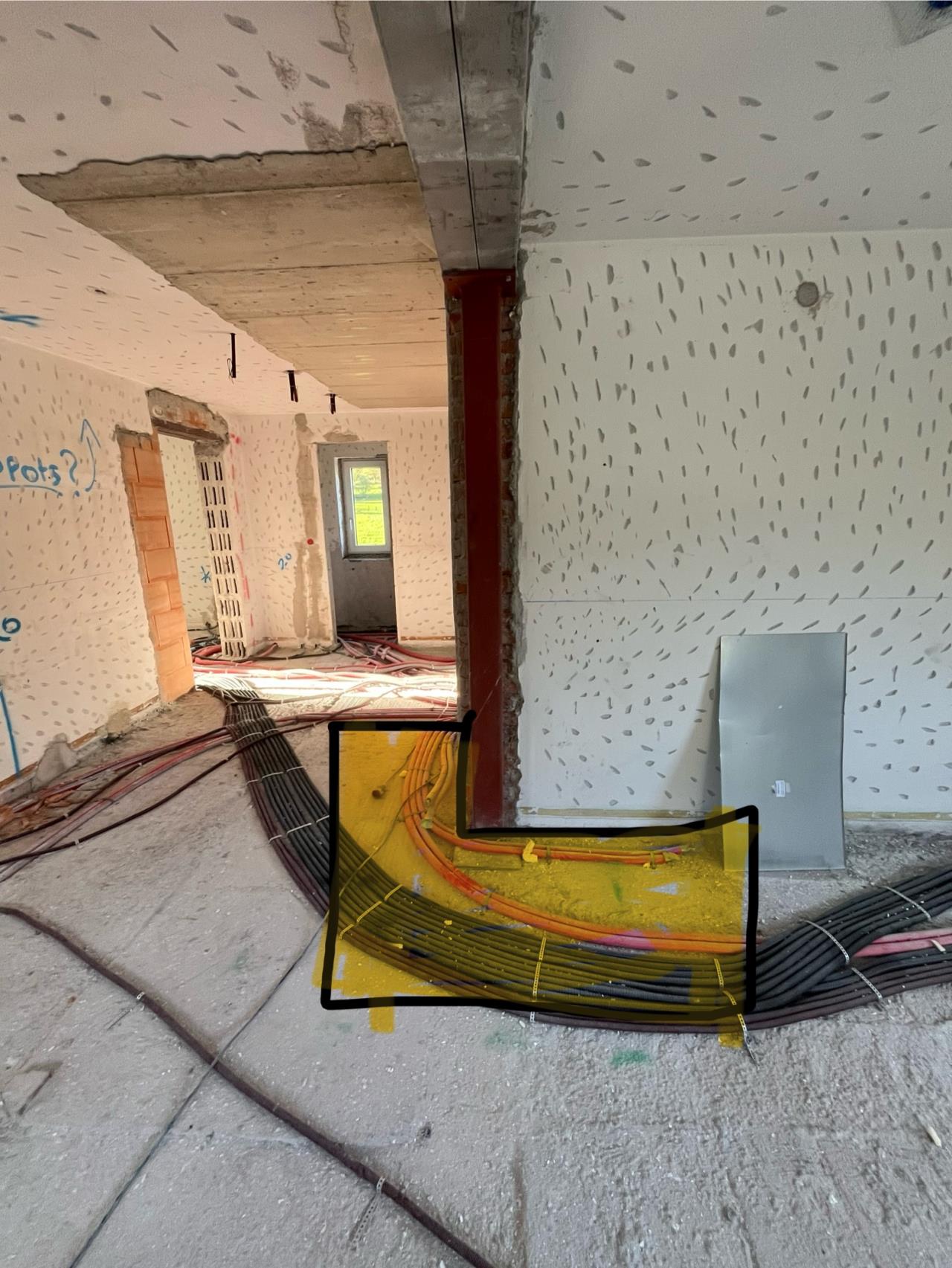

5.10.2025  (#5)
2025/20251005497036.jpg
Hallo danke für eure Antworten, der Ofen sollte circa so aussehn (Grundfläche). Die Zuleitungen für die Fußbodenheizung sind noch flexibel und können noch verlegt werden. Die Bodenleitung für Strom sind schon eingezogen. Das mit Schüttung und XPS klingt plausibel. Auch das abschalen mit Ytong steinen klingt sinnvoll, ist es möglich die Leitungen nur mit Estrich aufzufüllen?  Der Ofen ist circa 120cm*120cm groß.

5.10.2025  (#6)
Meine Behauptung wäre ja dass man wen schon geplant ein Ofen an der Stelle sitzt da gar keine Leitungen, Elektro wie auch FBH FBH [Fußbodenheizung] legt.
Ich würde zumindest das Grundfundamet auf dem der Ofen steht vollflächig mit Ytong überbauen, dass auch die Leitungen vor den hohen Temperaturen etwas abgeschirmt sind.
Hinkommen wenn was ist wird halt emenser Aufwand.
Weswegen sind die FBH FBH [Fußbodenheizung] Rohre so dick gedämmt? Sind das Zuleitungen zu anderen Räumen?
Im Estrich oder auch darunter würde ich nie eine Rohrverbindung setzen
  •  TomUnter
5.10.2025  (#7)
Ja sind Zuleitungen für andere Räume. Auf die Ytong Steine dann noch Beton oder Estrich? Mein erster Gedanke wäre gewesen eine Stahlplatte über die Leitungen zu platzieren damit diese keine Last tragen müssen.

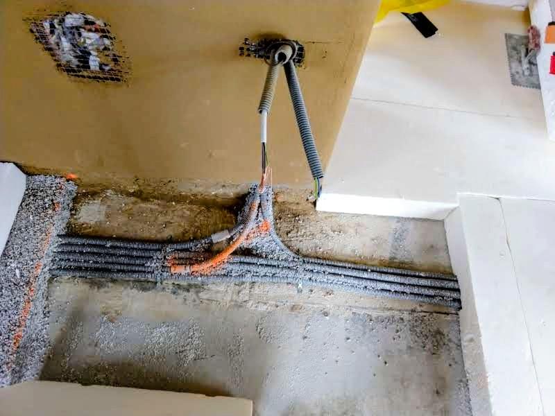

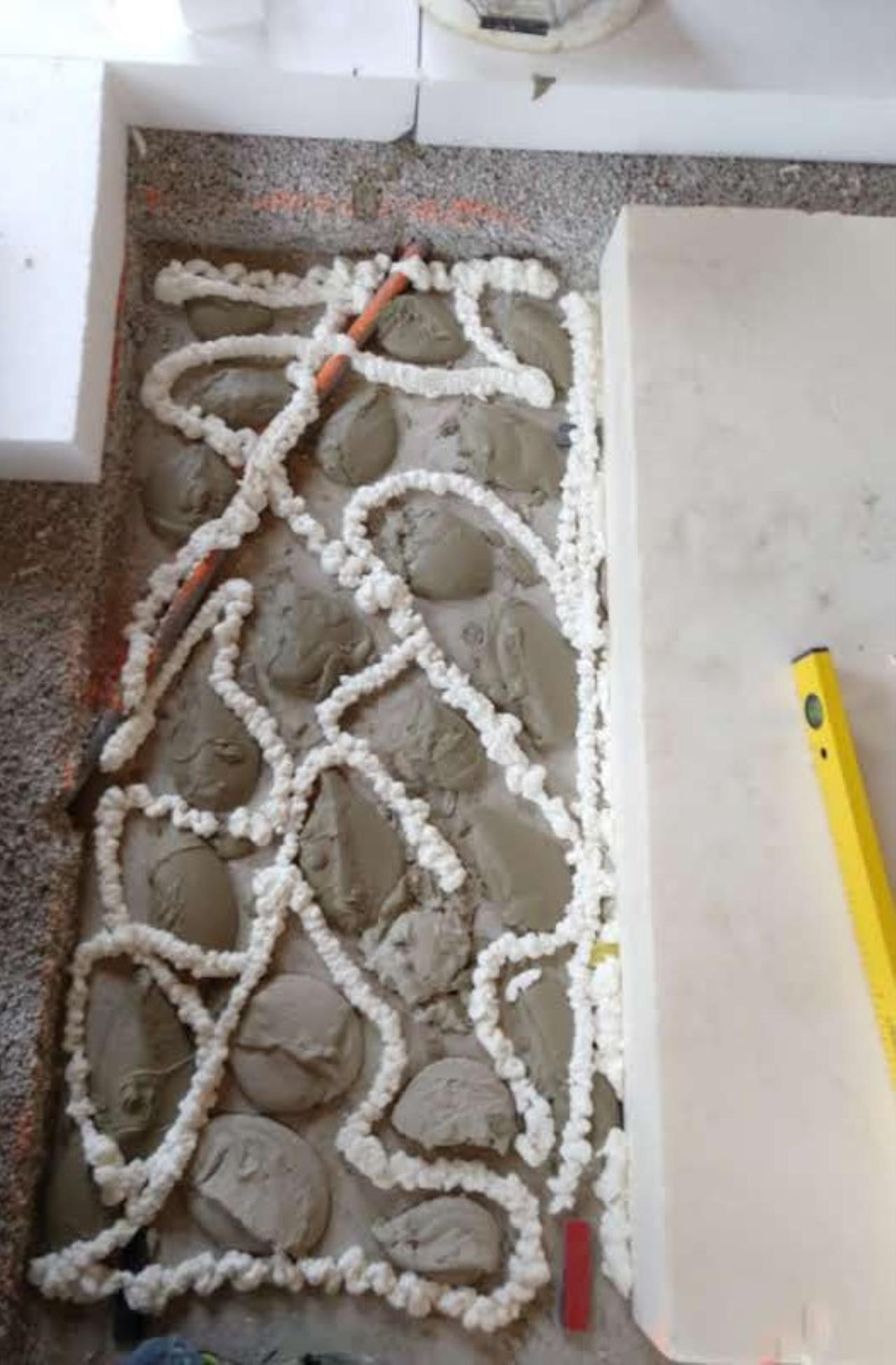

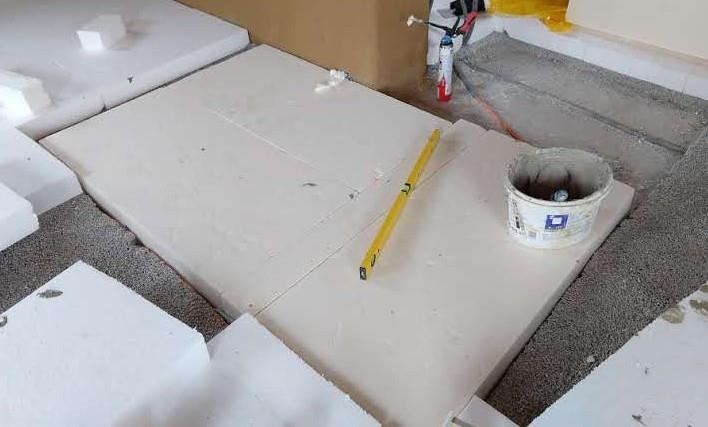

5.10.2025  (#9)

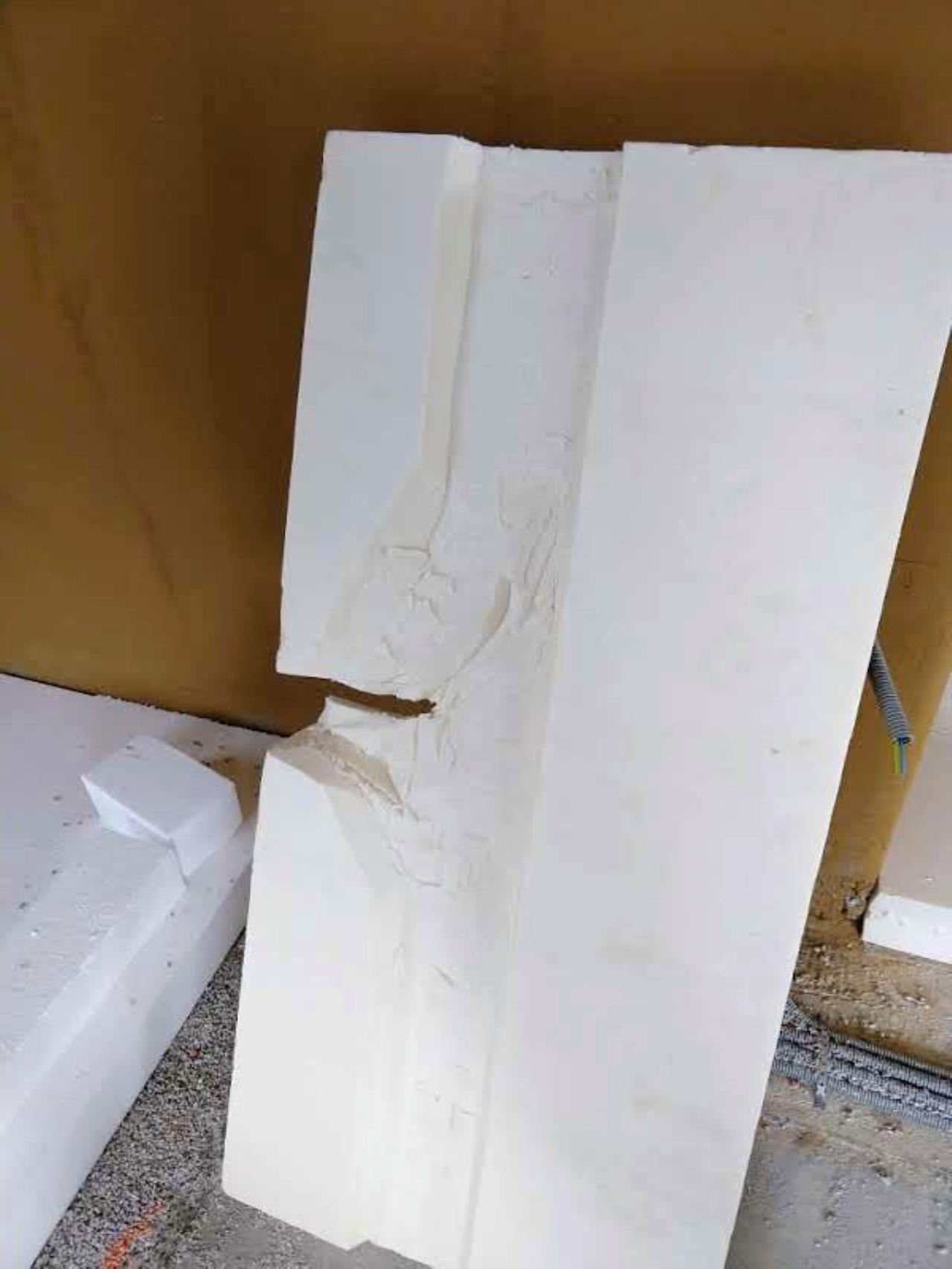

Soeben nachgesehen: Ich hab damals im Kachelofenbereich (der wohl eh nie kommt) die Schüttung wieder weggekratzt, das XPS passend für die Leitungen ausgehöhlt, und dieses mit Klebespachtel und Schaum niedergeklebt.
2025/2025100524557.jpg
2025/20251005468465.jpg
2025/20251005512738.jpg
2025/20251005160687.jpg
K.A. ob das so geschickt war, aber der Hafner war zufrieden damit.
Allerdings hatte ich auch nicht soviele Leitungen im kritischen Bereich liegen.

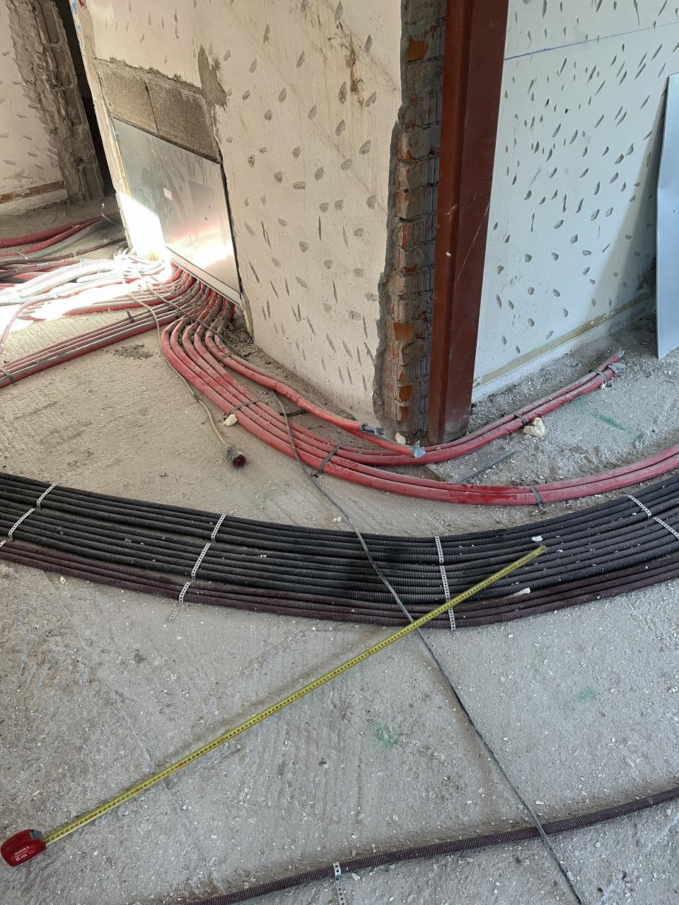

  •  TomUnter
5.10.2025  (#10)
2025/20251005438966.jpg
Habe mich jetzt umentschieden werde die Zuleitungen für die FBH FBH [Fußbodenheizung] anders verlegen und die Elektroleitungen habe ich ebenfalls noch etwas außen rum geleitet. Somit steht der Ofen jetzt auf dem Rohboden bzw Betonsockel und ich glaube es ist die bessere Wahl. Danke für eure Tipps!!
