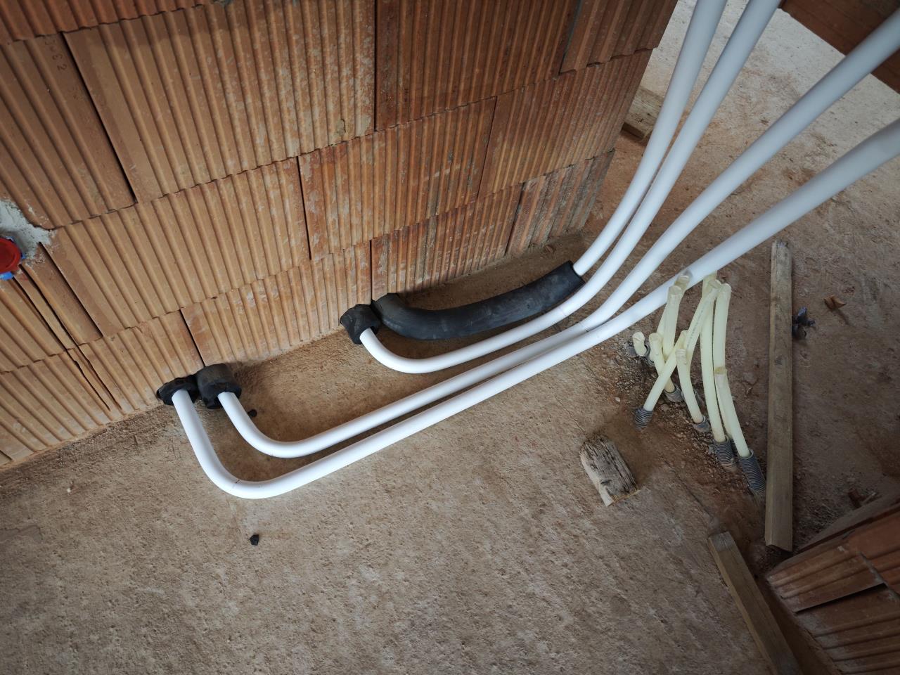

12.10.2025  (#14)
Jop den o.g. Rohrbieger, in verwinkelten Stellen halt schwieriger anzusetzen und mehr Fingerkraft notwendig aber ging von HKV bis Technikraum ohne Fitting 🙂
Radius würde ich mal schätzen 10-12 cm, hier mal noch ein Bild.

  •  christoph1703
12.10.2025  (#15)
Schaut gut aus! Danke für den Tipp!
