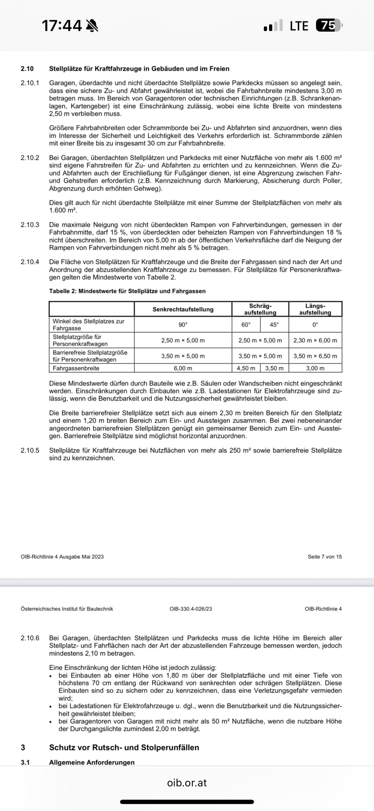

Gibt es eine ÖIB RL RL [Rücklauf] zur lichten Weite einer Zufahrt zu einem Haus? Bauträgerprojekt mit 2 Häusern, eines davon ein Fahnengrundstück, wo die Zufahrt zum Haus knappe 3 Meter breit ist, jedoch gemessen ab Fassade. Es befinden sich aber noch Regenrinne auf der Fassade, die lichte Breite ist daher in Realität ca 2,95m.
Gibt es eine Norm diesbezüglich?

geregelt in der OIB Richtlinie 4
punkt 2.10.1
2025/20250926649792.png
