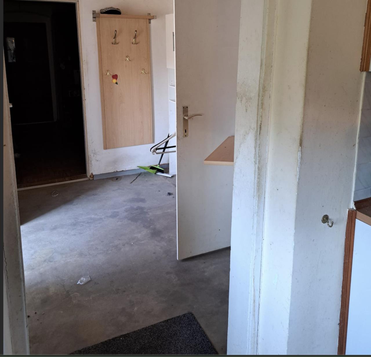

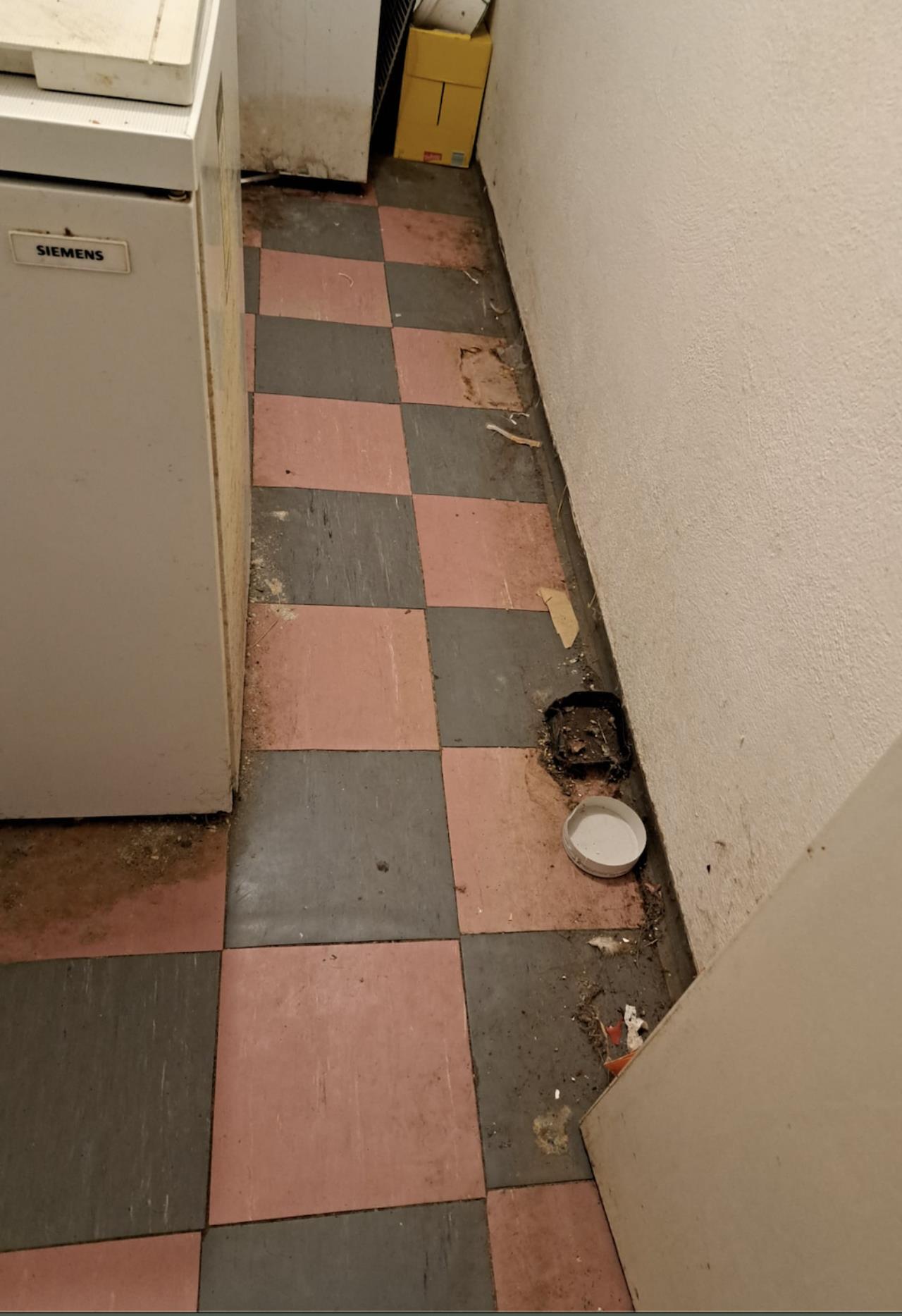

Was meint ihr zu diesen Platten/Belägen?
2025/20250923992413.png
2025/20250923418007.png
wenn ich das gewusst hätte, wo das überall drinnen sein könnte. Anwalt meinte daswaere dann ein wesentlicher sachmangel den der Verkäufer beheben muss.
das welleternit war mir klar, aber der Rest leider nicht.

der boden am zweiten bild schaut schon sehr verdächtig danach aus als wäre entweder der boden selbst, oder zumindest der kleber (schwarz) mit asbestfasern.
was auch gerne unterschätzt wird: fliesenkleber. da war es sehr gerne und oft enthalten in den 60er bis 90ern. ich frag mich dann immer... die menschen die den kleber angerührt haben müssen ja allesamt elend gestorben sein? weiß man nicht....
ich würde einfach mal einen sachkundigen menschen durchgehen lassen. 5-10 proben nehmen und testen lassen. dann weißt du wo du aufpassen musst, und wo nicht.
das sind ~1000 € die auf die gesamtsumme keinen riesen brocken ausmachen aber du definitiv langfristig was davon hast!
PS: ob dein anwalt da recht hat oder er nur geld verdienen will sei dahin gestellt ... rechtlich gesehen kenn ich mich da nicht aus. aber wenn ich mir ein altes haus kaufe gehe ich mit an sicherheit grenzender wahrscheinlichkeit davon aus, dass an einigen ecken asbest verarbeitet sein kann..... fensterbänke, kaminrohre, kanalrohre, türspaletten, fliesenkleber, dächer, böden, kleber, seltener auch putze und farben.
und ohne dir zu nahe treten zu wollen... ob bei den bildern die du gepostet hast eine abrissbirne nicht sinnvoller als sanieren wäre sei dahin gestellt....

Kannst ihn dann testen und wenn Asbest dabei war ja eher schon... H-Filter sollte er aber haben, sonst verteilst dir das Zeug noch mehr. ABER das war keine Empfehlung. Es geht nicht nur ums Absaugen. Alleine das möglichst staubfrei den Sack entsorgen ist schon schwierig.
