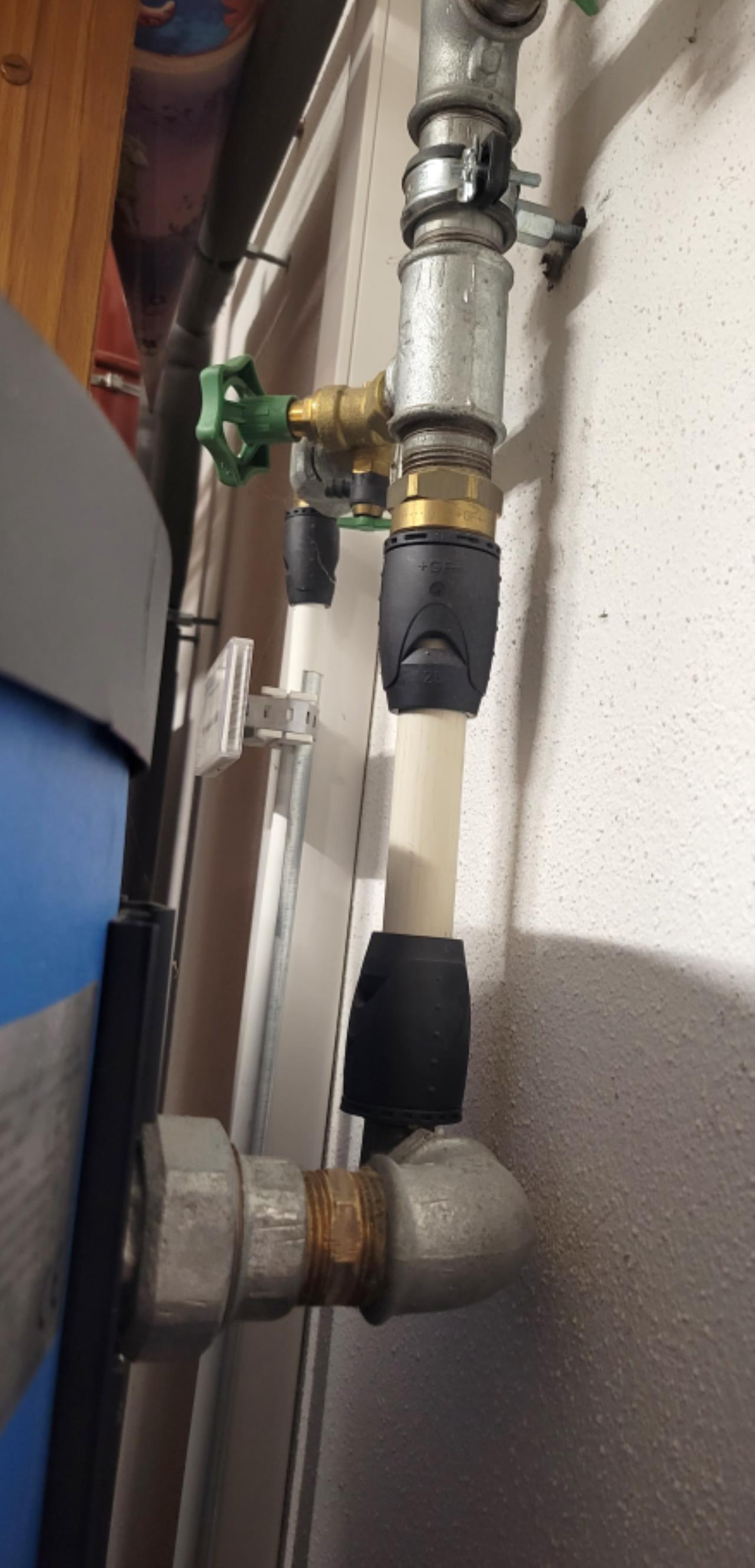

bin erst dank dieses Forums auf das Thema Thermosiphon aufmerksam geworden!
Hier der Warmwasserabgang unseres 300 Liter Trinkwasser-Warmwasserspeichers. Erwärmt wird mittels eigener WW WW [Warmwasser]-WP bis 45 °C bzw. bei PV-Überschuss lass ich die WW WW [Warmwasser]-WP bis 50 °C Wassertemperatur laufen.

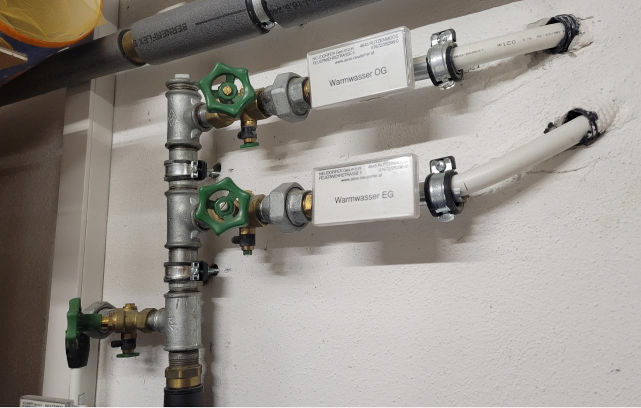

nach oben gehts zur Warmwasser-Verteilung UG, EG und OG weiter:

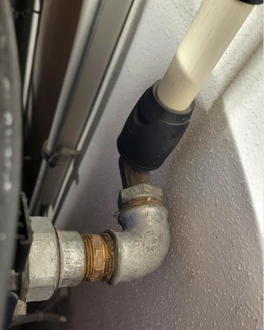

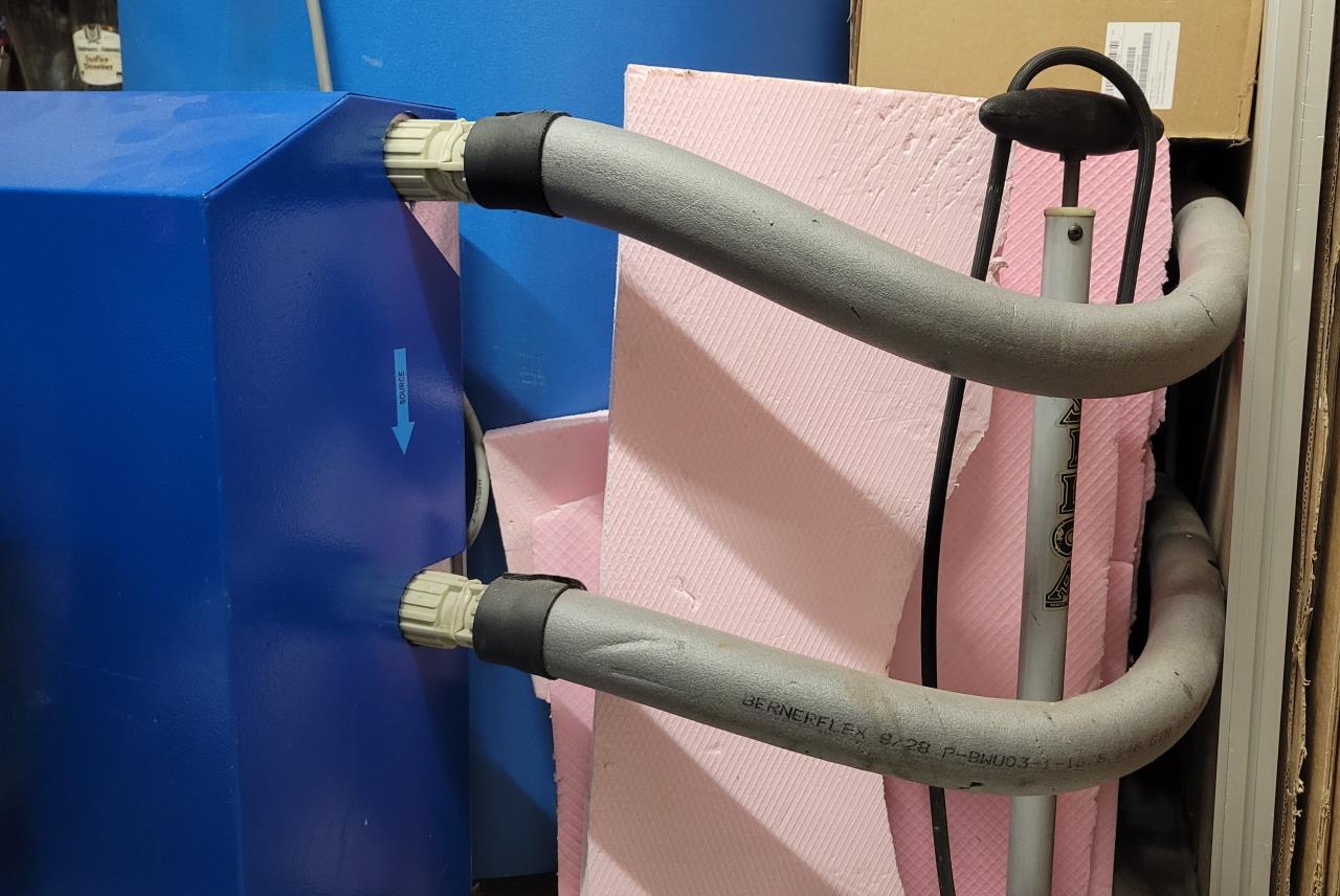

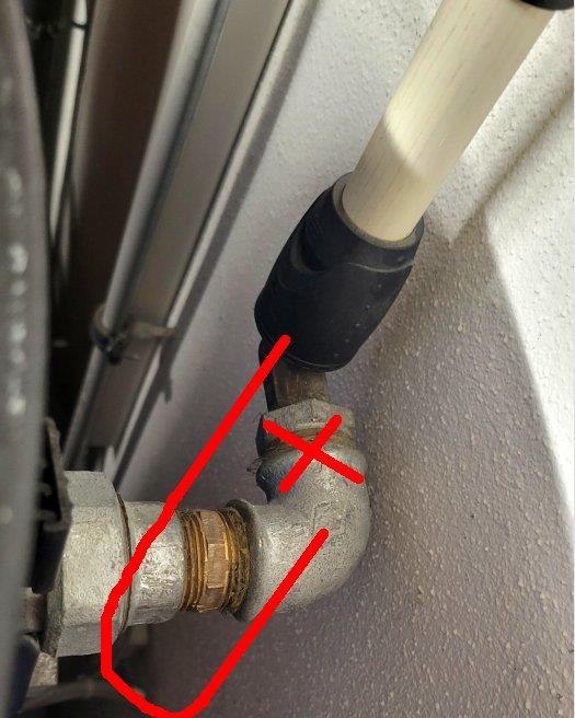

Viel Platz für ein Thermosiphon ist nicht vorhanden, ich würde einfach den 90° Bogen so drehen, dass er nach unten geht und dort das "U" einbauen:
2025/20250918998669.jpg
2025/20250918189214.jpg
Und zusätzlich das Rohr vom WW WW [Warmwasser]-Speicher beginnend, über das gesamte Thermospihon bis hoch zum ersten WW WW [Warmwasser]-Abzweig dämmen.
Wäre das OK so?

Ja beim Warmwasserabgang und beim VL VL [Vorlauf] der Heizung in den Speicher.
Wenn ihr dann schon dabei seit, keine verzinkten Rohrteile mehr einsetzen.
Da übernimmt keine Versicherung bei Wasserschaden.

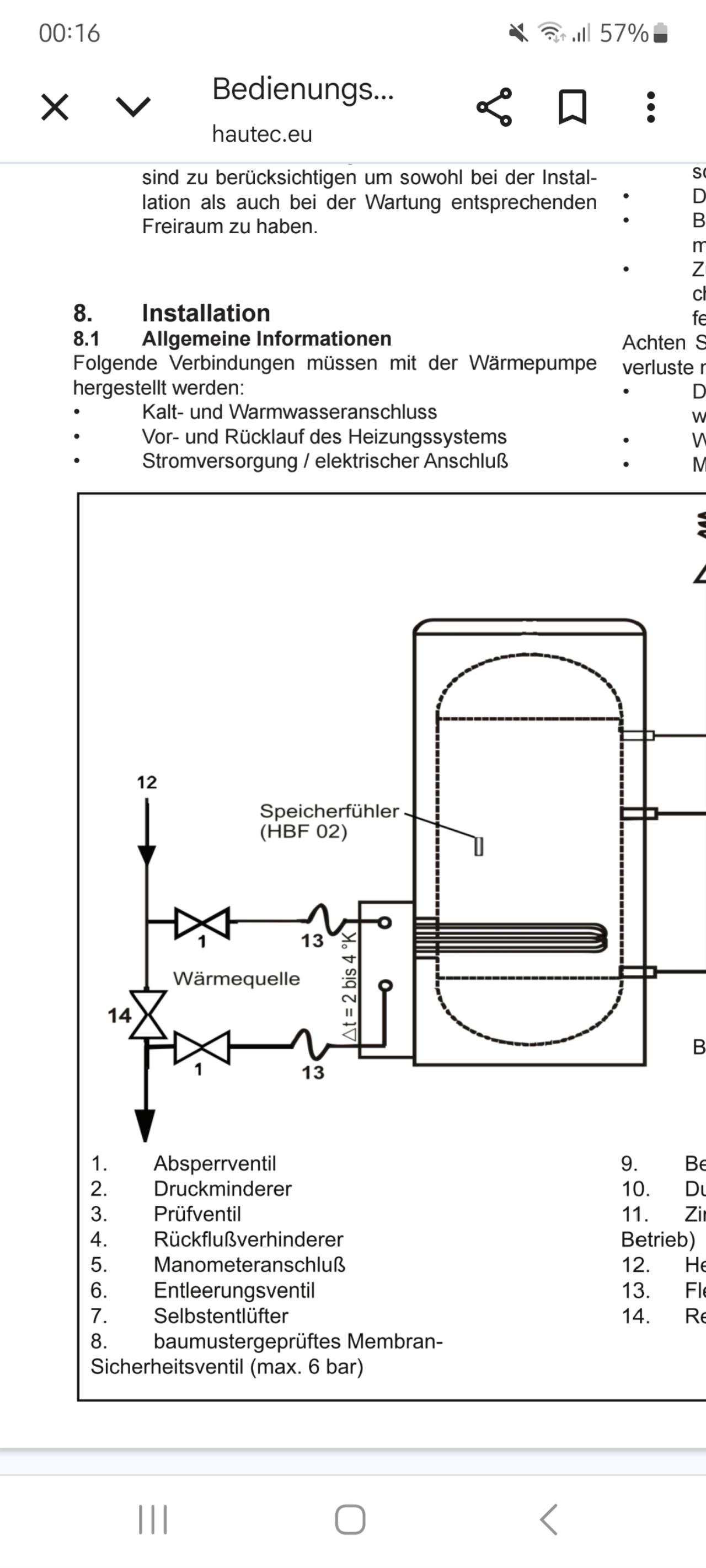

Die WW WW [Warmwasser]-WP sitzt im Rücklauf der Heizungs-WP. D.h. Resttempemperatur des Fussbodenheizungs-Rücklaufs wird als Wärmequelle für die WW WW [Warmwasser]-WP genutzt. Ausgang der WW WW [Warmwasser]-WP geht dann als tats. RL zur Heizungs-WP weiter. Ist eine Spezialität von Hautec.
In diesem Fall ein Thermosiphon m.E. dann nur beim WW WW [Warmwasser]-Austritt des Speichers sinnvoll, rechts oben im Bild (der rechts mittlere Anschluss ist verschlossen)
2025/20250919219038.jpg
Bedienungsanleitung-HWBW-K-2018_3.pdf https://share.google/m2jVZjVfS7Elbhs8e

Okay, so gesehen würde es dann reichen im Ww Ausgang.
Der Speicher war mir ja nicht bekannt.
