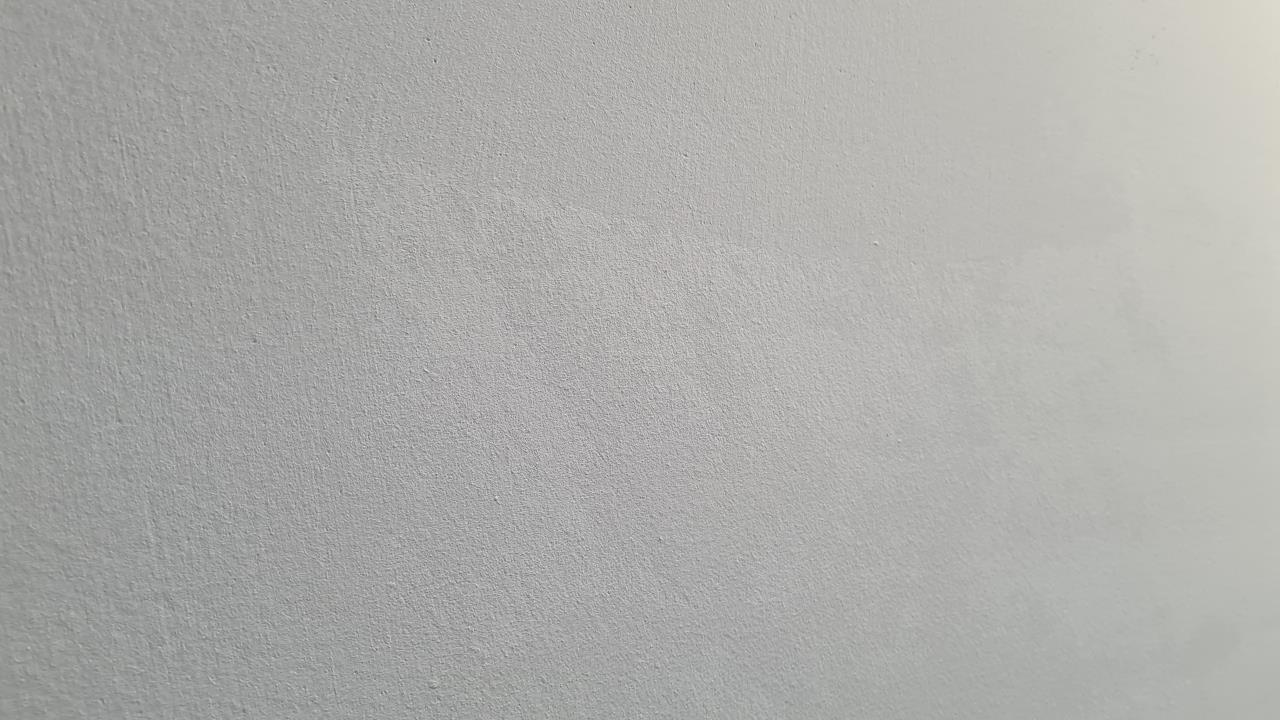

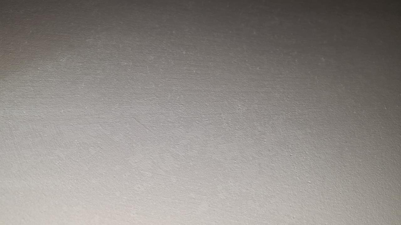

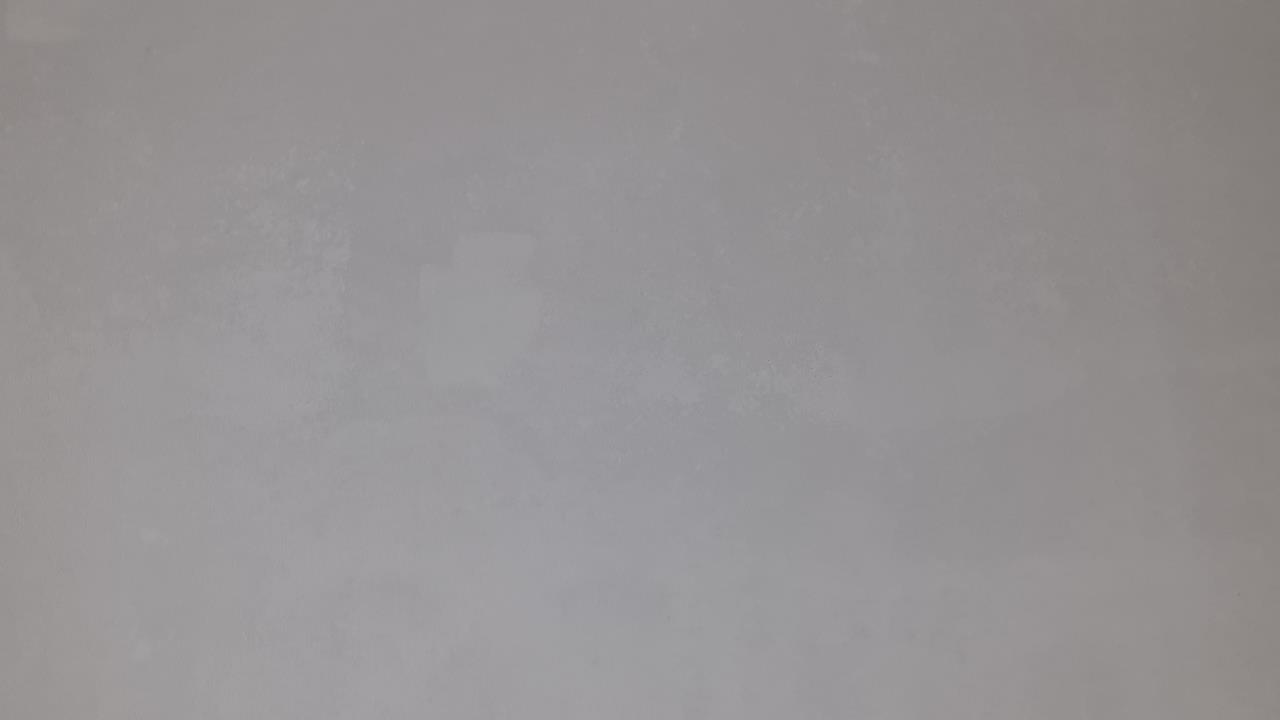

Hallo Zusammen,
wir sind gerade dabei unsere Haus das erstemal zu streichen.
In der Garage und Technikraum verwenden wir Disperssionsfarbe.
Im Technikraum hatten wir das Problem das beim Erstanstrich Flecken werden und diese beim zweiten Anstriich sich noch mehr hervorheben da sie dicker werden. Es sind eigentlich stellen wo mehr Farbe drauf ist. Da es der Technikraum ist und eigentlich alles zugestellt wird ist es uns mehr oder wneiger egal.
Für die Garage haben wir nur Hersteller der Fareb gewechselt jedoch das gleiche Problem.
Es werden wieder Flecken. In summe sieht es so aus als wären sie weniger hoch, aber prinzipjell das gleiche Problem.
Wir haben davor einene passenden Tiefengrund verwendet und das restliche Haus mit Silikatfarbe gestrichen wo wir das Problem nicht hatten.
Was machen wir falsch oder was kann man besser machen bzw. machen um die Flecken weg zu bekommen

Zügig, mit wenig Druck arbeiten und dick auftragen. Ich hab auch gerade Garage ausgemalt und das gleiche Problem. Die Farbe wird an der Wand einfach innerhalb von Sekunden fest.
Das Video hat mir irgendwie das richtige Mindset gegeben:
