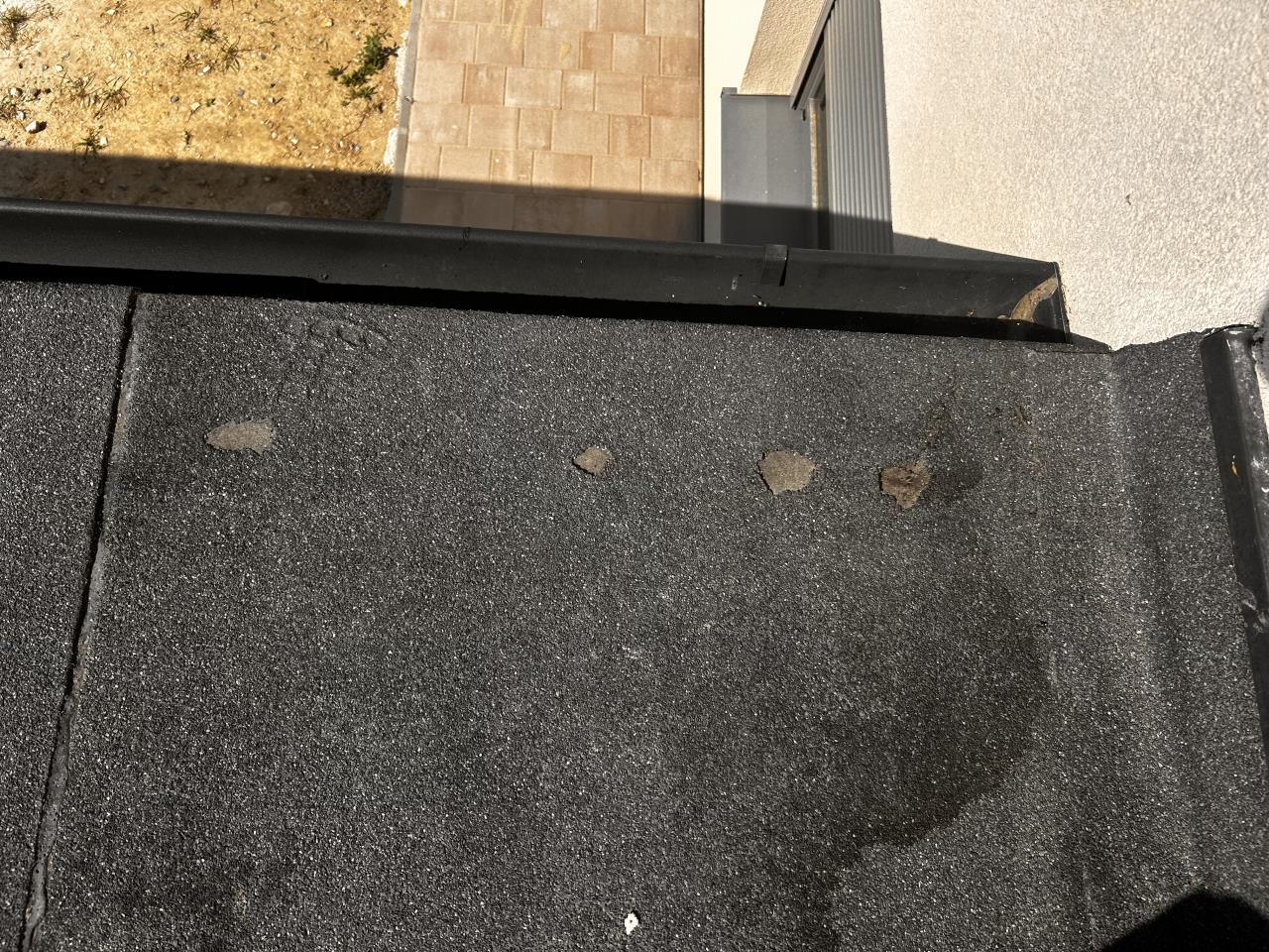

wir haben vor ca einem Jahr diese Folie auf unser Carport geflämmt und mussten heute feststellen, dass wir an einer Stelle 4 "Löcher" in Reihe haben. In der Zwischenzeit wurde die Fassade gemacht, jedoch war das Gerüst nicht an dieser Stelle abgestützt gewesen (Stand im Garten unten). Die gesamte Hausumrandung war auch mit Vlies gründlich vor Gerüstaufbau geschützt worden (wir konnnte die Fassade erst im Frühling machen und das Gerüst stand mehrere Moante. Heute nach ca 5 Monaten ohne Gerüst haben weben diese Stellen entdeckt. Weiß jemand woher das kommen könnte?
Vielen Dank
LG Patrick

Wenn das letzte Gewerk die Putzer waren und davor es noch gepasst hat, hast du deine Antwort. Du musst es halt ggf. nachweisen.
