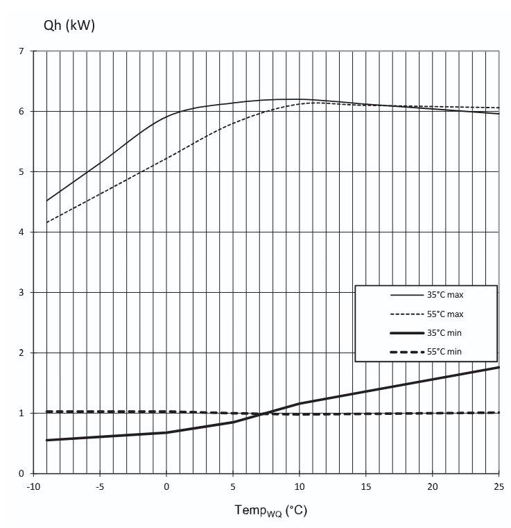

Hallo zusasmmen,
nachdem ich mich neben der Stiebel Eltron WPE-I 07.1 auch für die Alpha Innotec WZSV 63 interessiere, würde mich die Meinung der Experten hier bezüglich RGK RGK [Ringgrabenkollektor]-Eignung sehr interessieren. In meinem speziellen Fall wäre die Heizlast bei ca. 6.6 kW (-12 °C NAT) mit RGK RGK [Ringgrabenkollektor] 1x 400m DA40. Ein Vorteil der WZSV 63 wäre, dass sie keine zusätzliche Entlüftung braucht.
2025/20250713936906.jpg
Vielen Dank und viele Grüße!

Hallo, ich möchte das Thema wieder aufgreifen weil die Alpha Innotec WZSV 63 auch bei mir auf der engeren Favoritenliste ist. Heizlast ähnlich wie bei Terranova und auch ein RGK RGK [Ringgrabenkollektor] mit 400m DA40. Hat schon jemand Erfahrung mit dieser Wärmepumpe.
