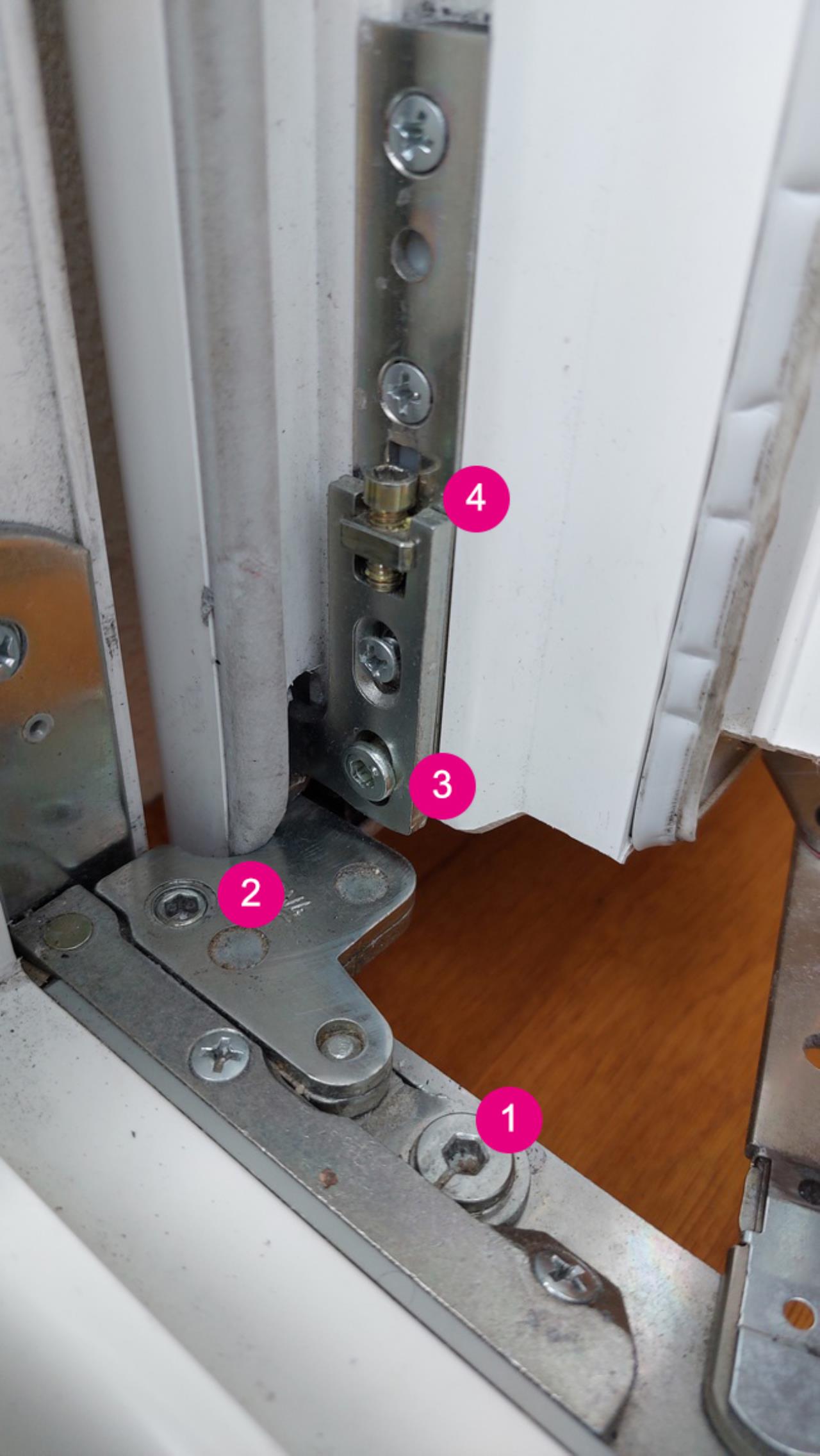

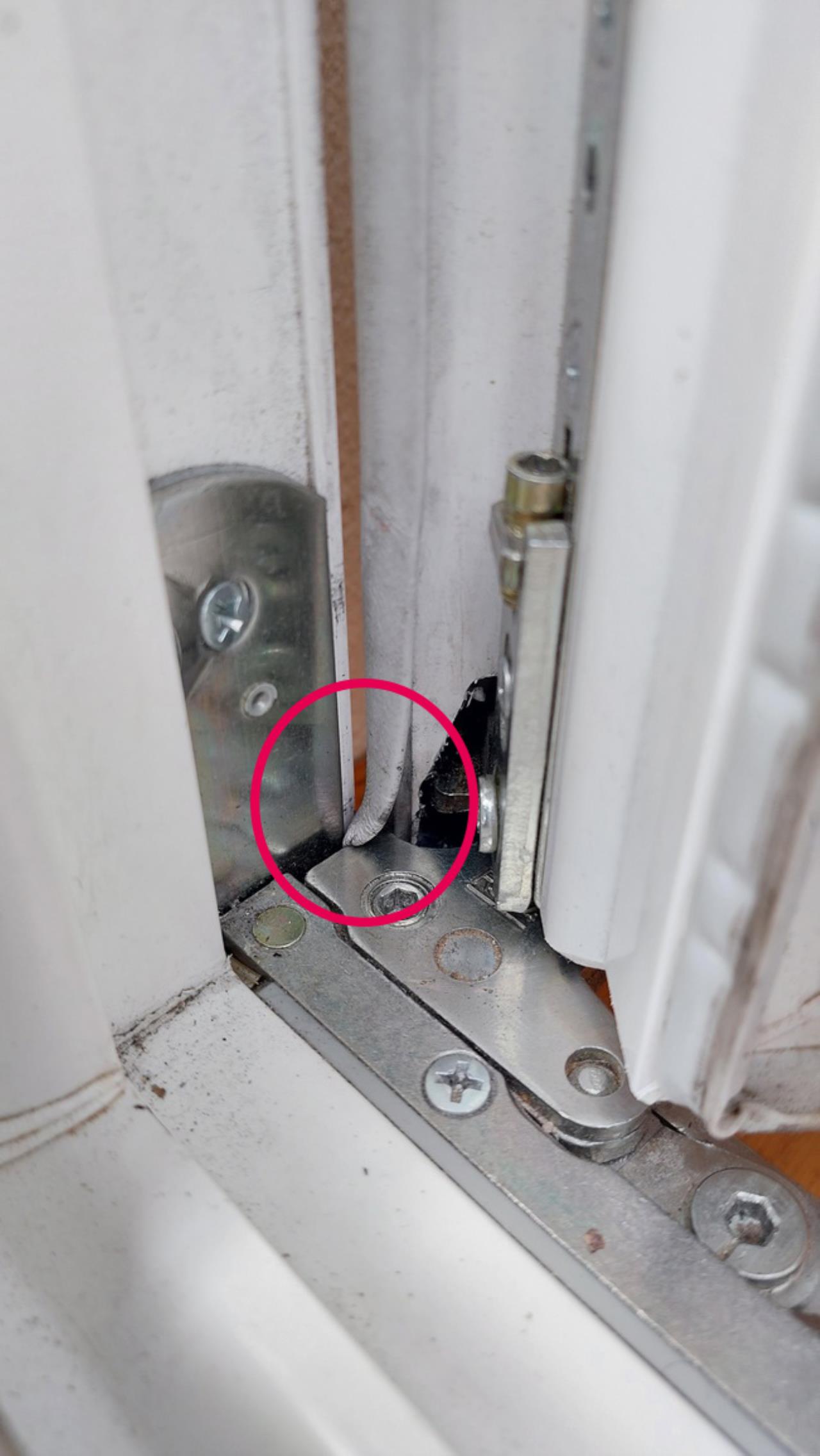

Die Fenster und Türen wurden vor ca. 1-2 Jahren nochmal nachjustiert. Aktuell wird leider die Dichtung beim Öffnen und Schließen eingeklemmt bzw. verdreht.
Die Internorm-Fibel ist leider alles andere als selbsterklärend und die Fotos so klein und tlw. die Positionen schwer erkennbar. Daher habe ich es bisher nicht geschafft das Problem zu beheben. Hatte jemand schon einmal dieses Problem und könnte mir ein paar Tipps geben?
A) Weiß jemand, wo ich eine vollständige Beschreibung dieses Schaniers finden kann bzw. kennt die Funktion der Schrauben "2" und "4" ?
(1) Richtung horizontal zum oder vom Rahmen weg einstellen
(2) ??
(3) Richtung vertikal (heben und senken) des Türflügels
(4) Ist das eine Sicherheitsschraube für 3??
B) Könnte mir bitte jemand einen Tipp geben, wie ich das Problem beheben kann?
Dichtung wird eingeklemmt

In meiner Fiebel steht auf Seite 79:
Schraube 1
Verstellung Richtung Band- oder Getriebeseite = Seitenverstellung
Schraube 4
Anheben und Absenken des Flügels = ist selbsterklärend
Schraube 3
Anpressdruckverstellung = ist auch selbsterklärend; der Flügel wir Richtung Rahmen gestellt oder davon weggestellt.
Schraube 2 ist die Fixierung des Beschlagsteiles. Die sollte immer amgezogen sein.
Auf der Seite 78 habe ich noch die Grafik um zu sehen wie sich der Flügel beim Einstellen verändert.
