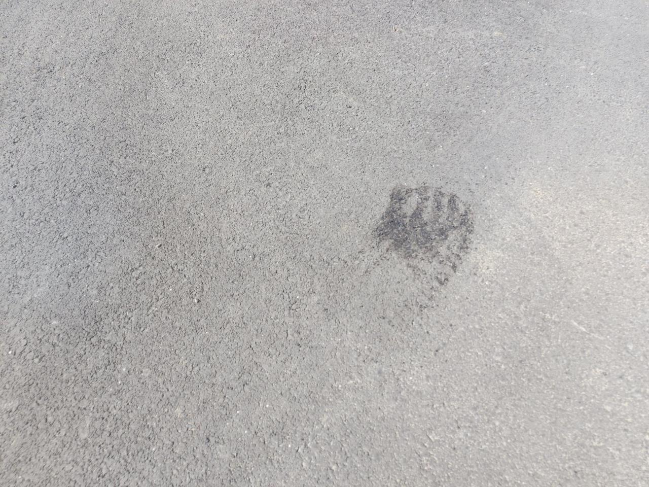

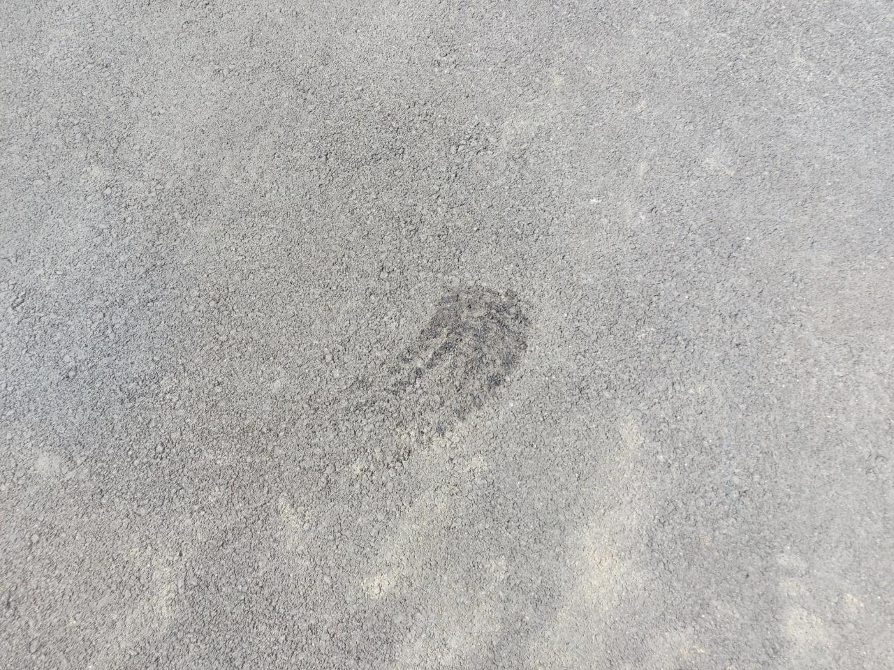

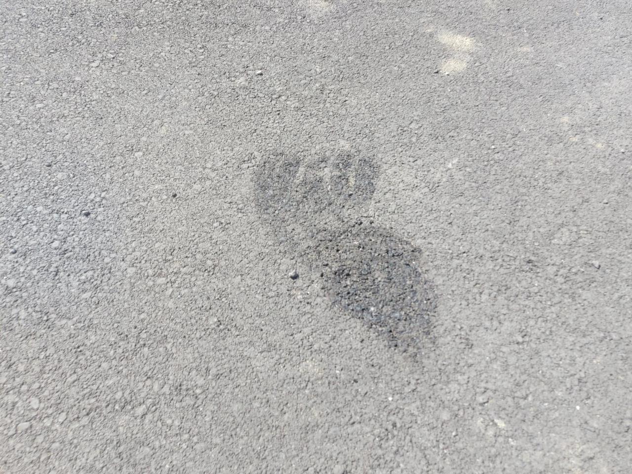

wir haben im September 24 unsere Einfahrt asphaltiert.
Ausführung - AC11 Deck 70/100 A5 G7 7cm mit Bitumen PmB 45/80-65
Seit kurzem haben wir sehr viele unschöne Flecken am Asphalt welche beim Wenden entstehen - siehe Fotos.
Ist dies normal bei dem heißen Wetter?

Danke für Eure Einschätzung!

24.6.2025  (#1)
Scherkräfte bei hohen Temperaturen hält kein Asphalt gut aus, und eine 7cm dicke AC11 Schicht ist grundsätzlich schon fast außerhalb der Empfehlungen, da wäre eine AC16 Tragdeck besser gewesen.
Wie kann das Bitumen gleichzeitig 70/100 sein und ein PmB? 🤪

24.6.2025  (#2)
Am Stand lenken ist eh auch schlecht für die Reifen 😜
Bei uns in der Gegend sind ein paar ordentliche Spuren von Traktorreifen aus dem vorletzten Sommer. Da hab ich einmal sogar zufällig zugeschaut, wie der Traktor die Straße regelrecht aufgerissen hat. Wenns warm ist, wird der Asphalt einfach weich.

24.6.2025  (#4)
Vielen Dank für eure Rückmeldungen.
Dass AC11 nicht die beste Wahl war habe ich mittlerweile verstanden... Und es war vermutlich dann nur PmB 😉
Leider ist die Einfahrt so gestaltet das beim Rausfahren quasi am Stand eingelenkt werden muss. Und dass passiert leider hauptsächlich durch Gäste bzw Kunden, welche ich nicht alle dahingehend sensibilisieren kann.
Somit muss ich wohl damit leben. Aber nachdem ich jetzt weiß dass es nicht durch Pfusch entstanden ist bzw. dass ich nicht wirklich was dagegen machen kann (außer alle Gäste darauf hinzuweisen), kann ich leichter damit leben 😅 Danke 🙂
