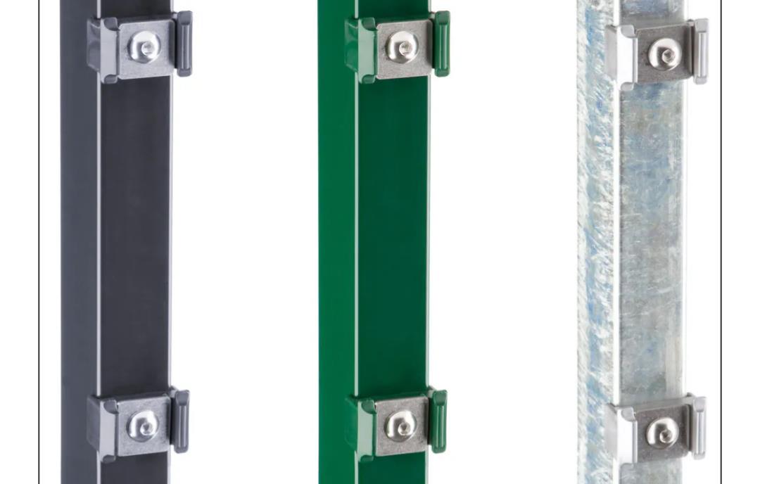

Weiß jemand wie ich bei diesen stehen eine Halterung entfernen kann? Ich hab einen einbetonierten Steher, aber das Gegenstück innen dreht mit durch, weshalb die Schraube nicht greift und ich das Plättchen nicht hineinbekomm bzw. Hab ich dann noch die Chance eine neue Halterung zu montieren, oder muss ich auf U Bügel zurück greifen?

Du kannst das nur aufbohren, anders bekommst die nicht weg
Aber nimm die U Befestigungen und lass es wie es ist, ist das einfachste und fällt optisch nicht auf
