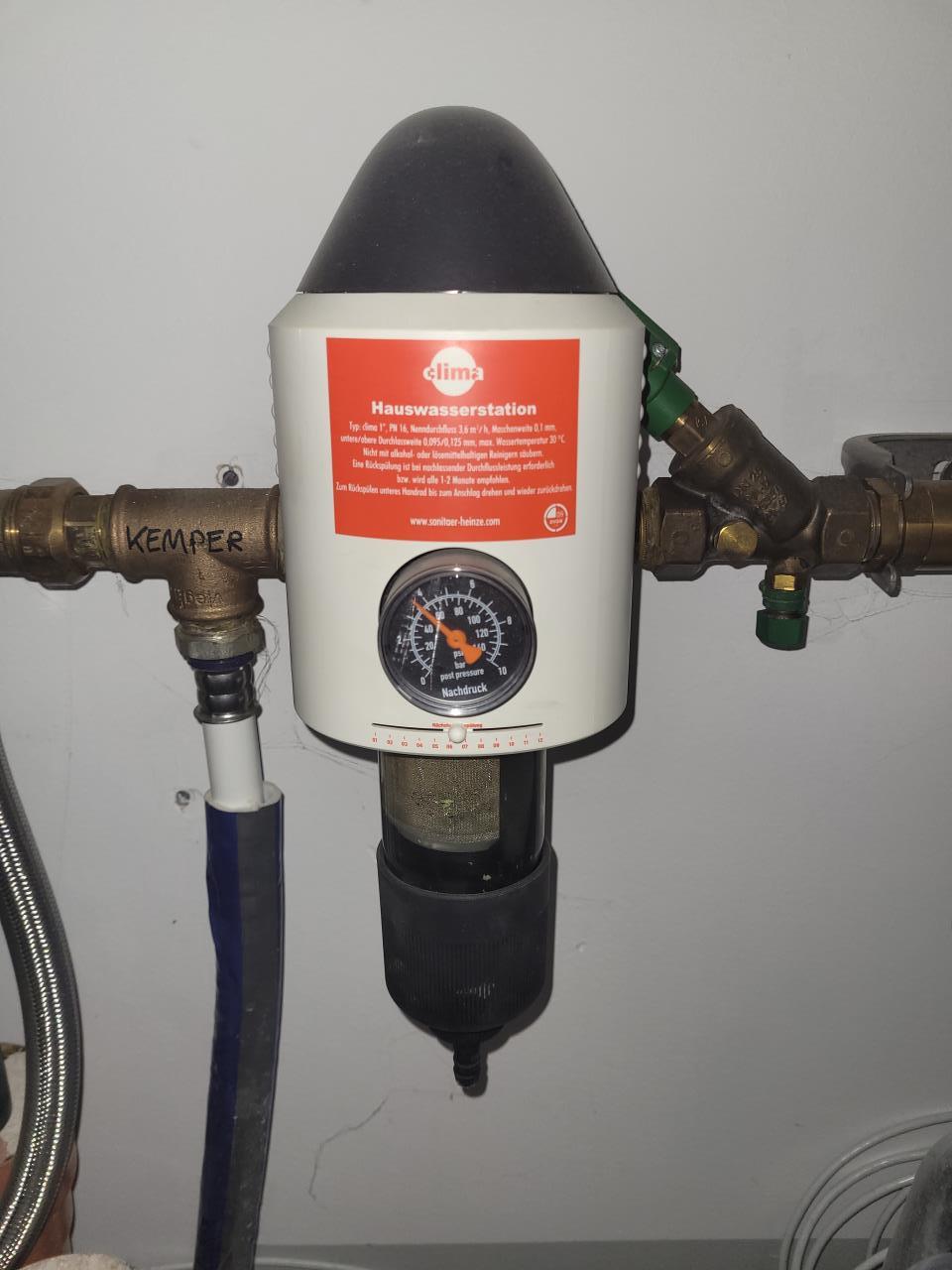

wir haben diese Hauswasserstation.
2025/20250603527388.jpg
Vor ein paar Tagen ist mir aufgefallen, dass diese unter tropft. Mein Insti hat leider kein Wort über diese Hauswasserstation gesagt. Muss ich da irgendwas machen? Gehört die gewartet? Wieso tropft die?
Hat hier jemand zufällig die selbe?
Danke für eure Hilfe!

Ich würde einmal Rückspülen (anständig laufen lassen). Wenn ich mir das Bild vom  Filter vergrößert ansehe, ist die eh schon fällig. Wenn das nix bringt, muss man die kleine Dichtung unten beim Filter tauschen (wird wahrscheinlich schon Alterserscheinungen haben). Wird man nicht kaufen können, muss man halt anfertigen. Neu kostet der ganze Filter um die 140€.

Hallo! Ich hab dieselbe Station. Ich hab leider auch keine Ahnung was da zu tun ist. Mein Druck steht mittlerweile bei 4 bar und der Filter sieht dementsprechend aus. Ich finde dazu aber auch keine Anleitung im Netz. Hab jetzt mehrmals Wasser in einen Kübel angelassen, aber am Druck ändert das nichts. Wozu der Schieberegler dient ist mir auch nicht klar. Weiß jemand dazu Näheres. Danke vorab 🙂

KasperlausderKiste schrieb: Wozu der Schieberegler dient ist mir auch nicht klar.
Der Schieber hat keine Funktion, er dient nur als Merkhilfe. Man kann damit einstellen, in welchem Monat man zuletzt rückgespült hat.
