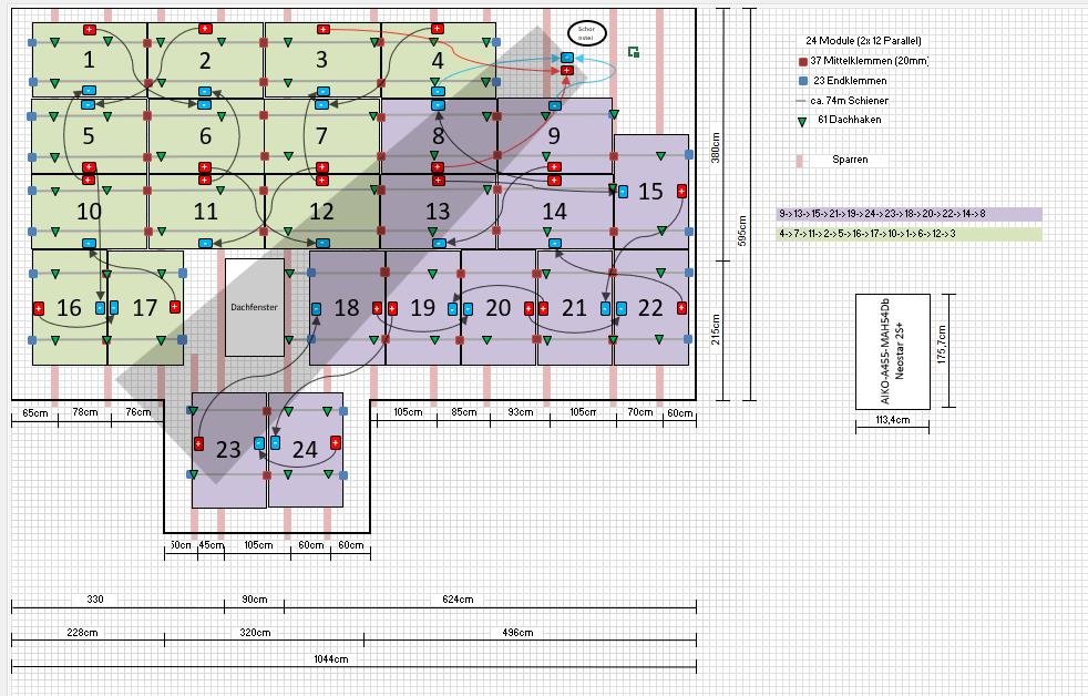

geplant wird eine PV-Anlage in O/W Ausrichtung Dachneigung ca. 38 Grad
Folgende Komponenten sind bereits vorhanden, wobei die Module noch erweitert werden könnten.
Module: 44x Neostar 2S+ AIKO-A455-MAH54Db
Wechselrichter: Growatt MID 20KTL3-XH
Speicher: 4x APX 5.0P-B1 Hochvoltbatterie 5kWh LiFePO4 + APX 98034-P2 Leistungsmodul BMS BMS [Batteriemanagementsystem]
Growatt SYN 100-XH-30 Back-Up-Box Notersatzstrom
Jährlicher Verbrauch wird sich bei ca. 8000 - 9000 kWh einpendeln

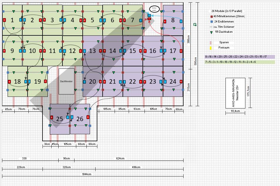

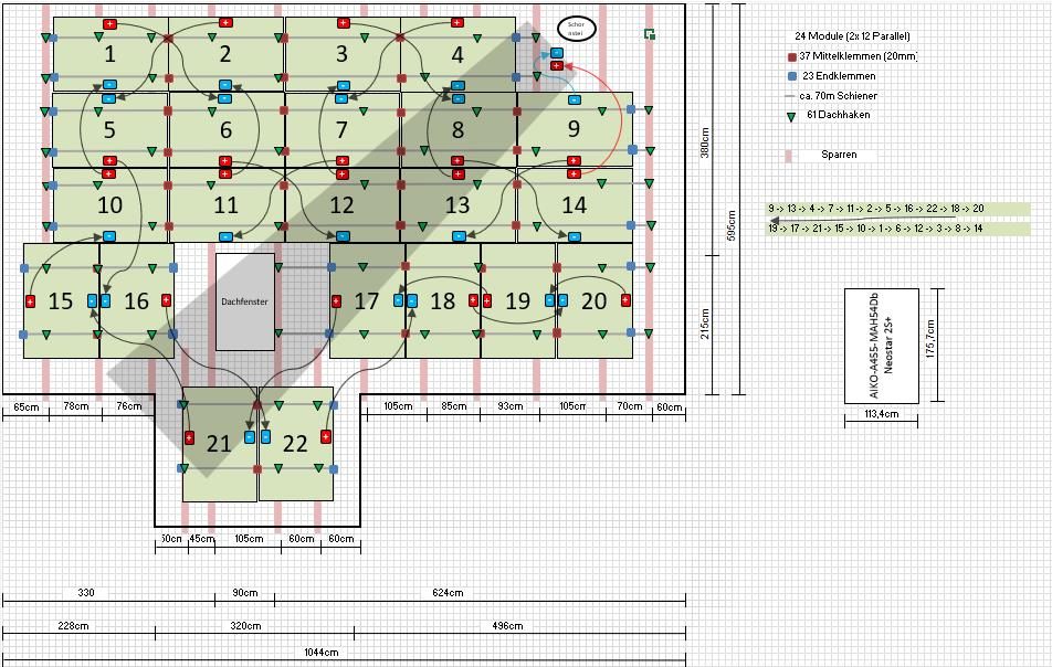

Ich habe für die Westseite schonmal drei Varianten durchgeplant, wobei ich mir wirklich unschlüssig bin 🙁.

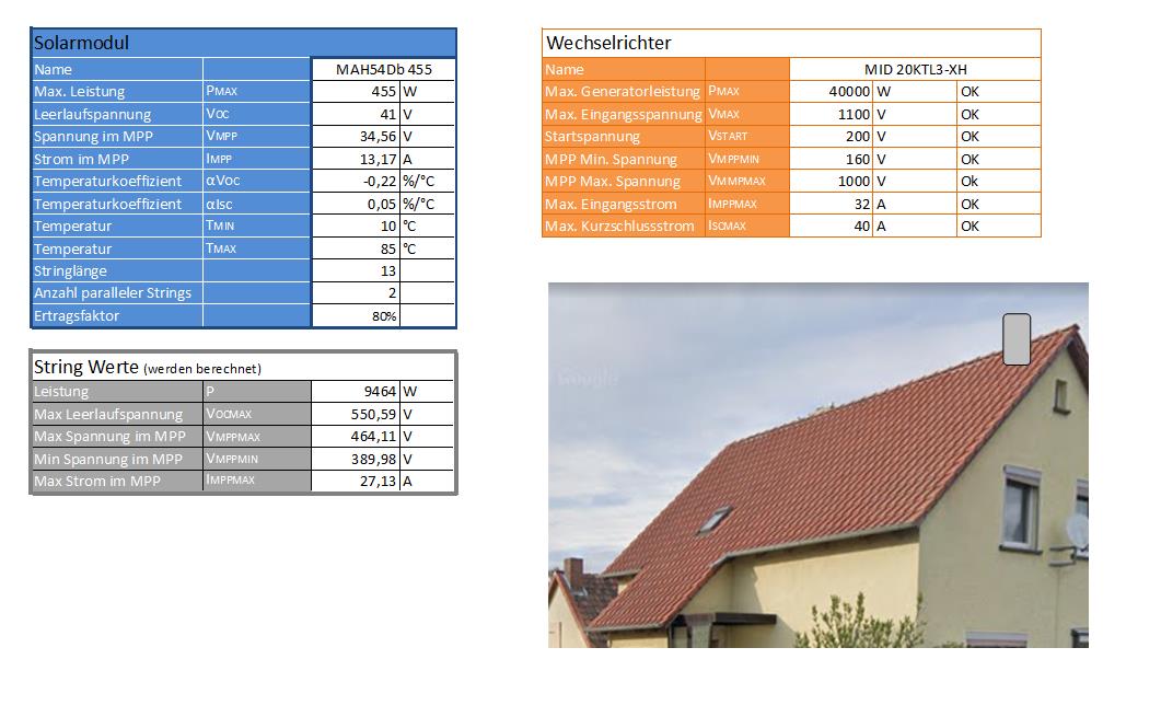

Man muss dadzu sagen, das der kleine Schornstein zur Mittagszeit einen diagonalen Schatten auf die WS wirft. In Reihe bekomme ich auf Grund der Leerlaufspannung nur max 22 Module auf´s Dach, platztechnisch wären 26 möglich. Dann müsste ich aber 2x 13 Parallel schalten, was wiederum das Problem mit dem Schatten aufwirft, oder?
Der WR WR [Wechselrichter] hat pro MPPT MPPT [Maximum Power Point Tracker] 2 Anschlüsse, das würde also mit 2x 13 Module funktionieren.

ich würde nochmal mit spitzem bleistift die max leerlaufspannung kontrollieren.
für 1100 V könnten auch 23 module passen.
dann würde ich hochkant 23 draufpacken und nicht so randnah gehen.
also 8, 17 und 24 weg und das feld nach rechts schieben.
bei kurzer seitenklemmung haben die ja nicht nur weniger lastreserven, sondern biegen sich mit der zeit auch hässlich durch.
für parallel sollten im idealfall keine schatten unsymetrisch auf die beiden stränge laufen.
am besten komplett verschattungsfrei.
wieviel das wirklich ausmacht, müsste man simulieren.
da die seite leicht nach süden gedreht ist, sollte der ganze nachmittag ja eh problemlos laufen.
musst du mal schauen, wie lange der schatten übers jahr gesehen regelmäßig über die fläche huscht.
