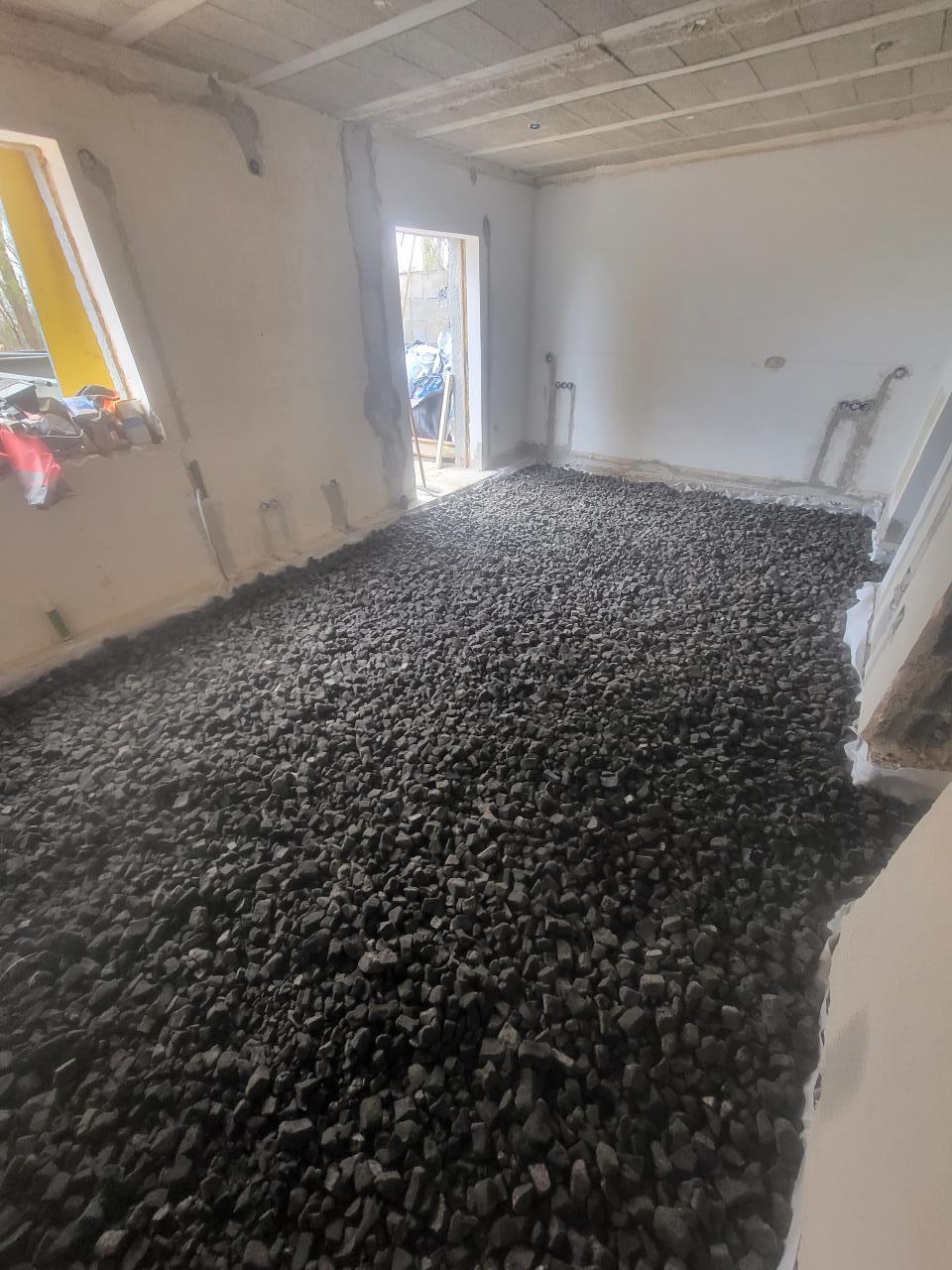

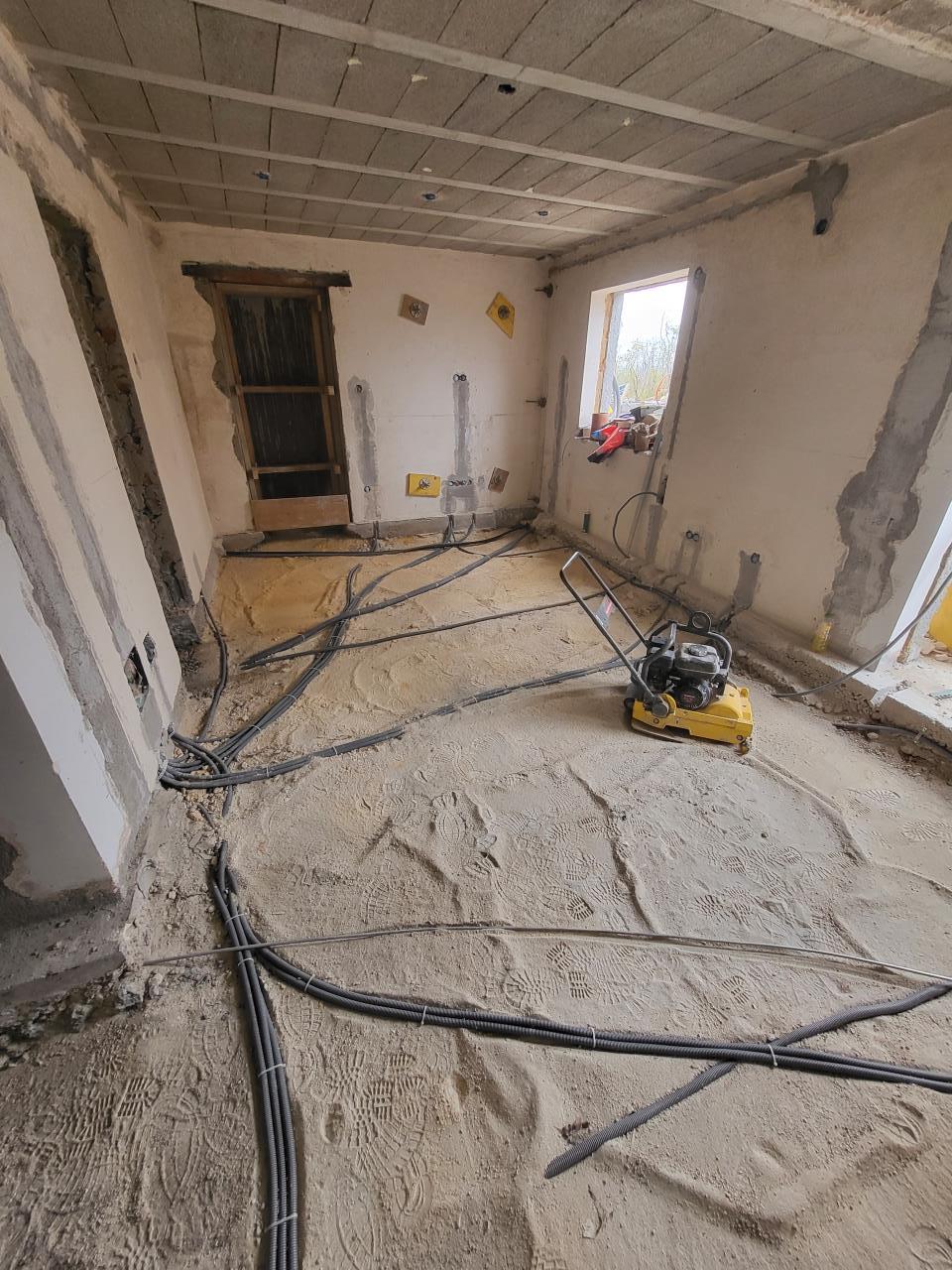

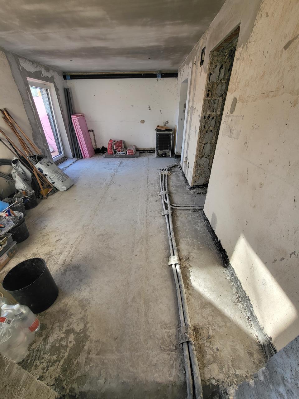

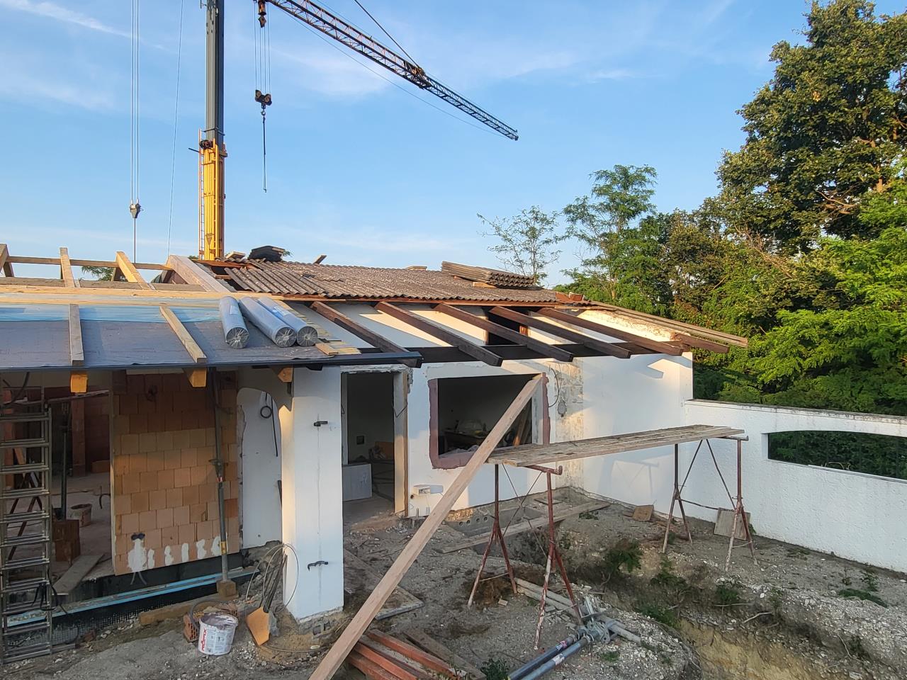

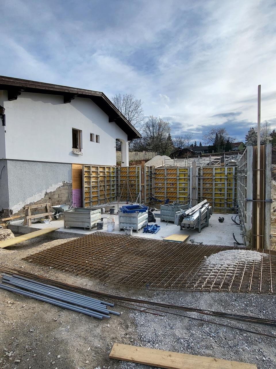

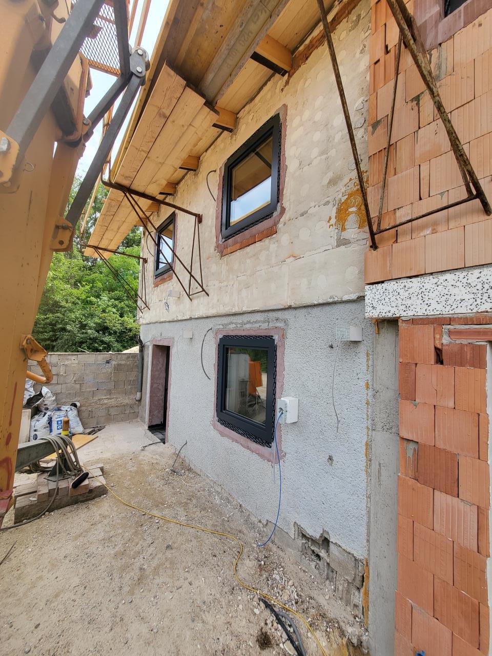

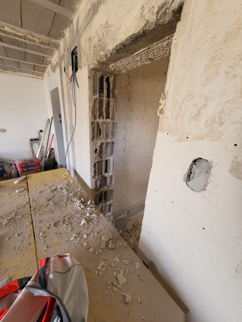

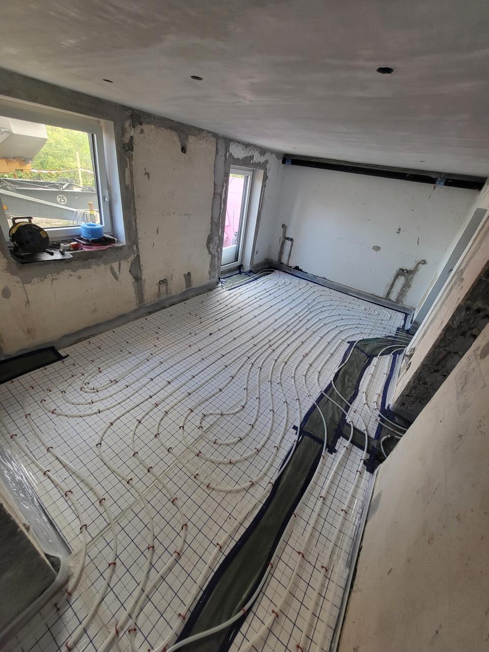

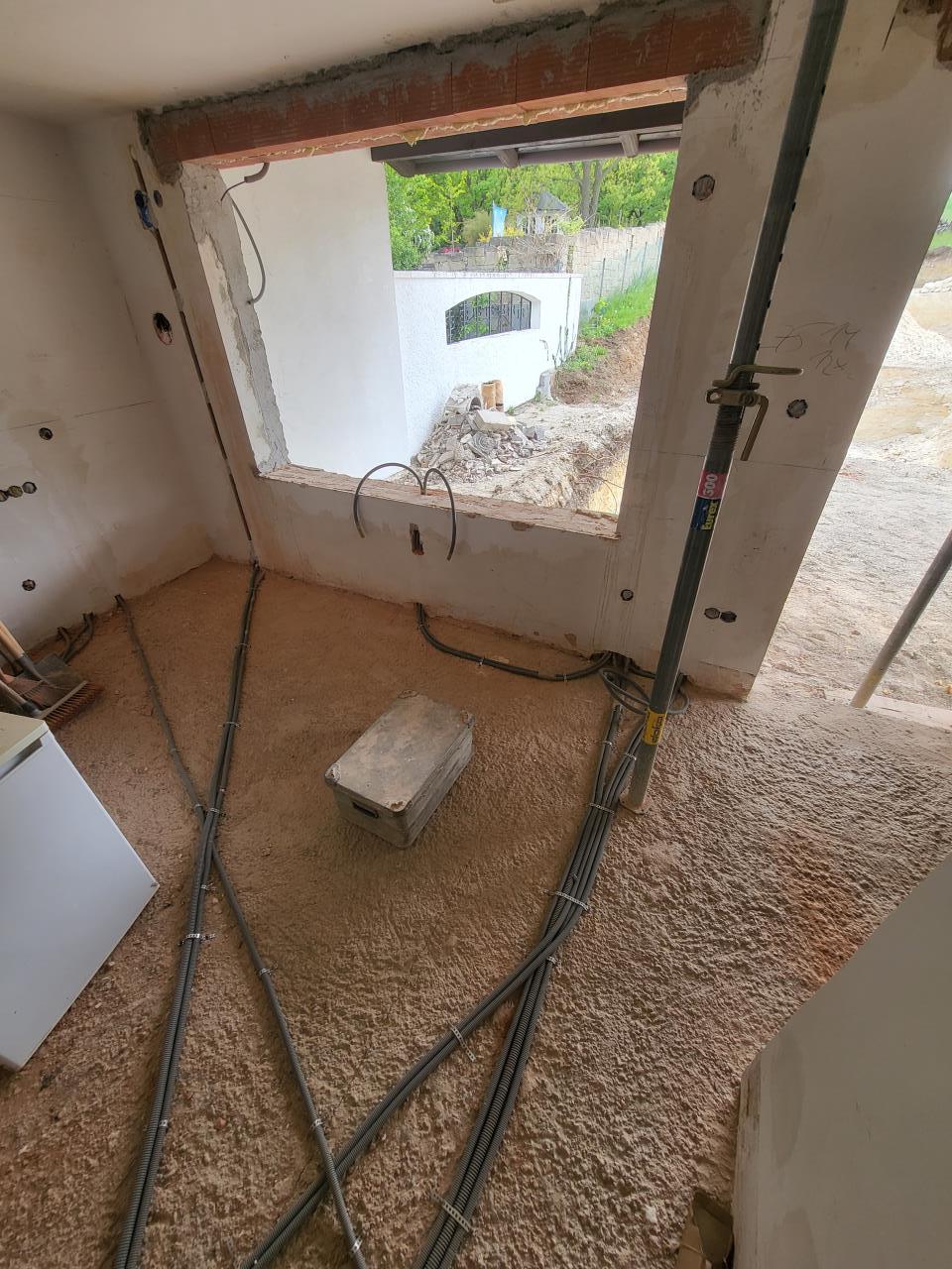

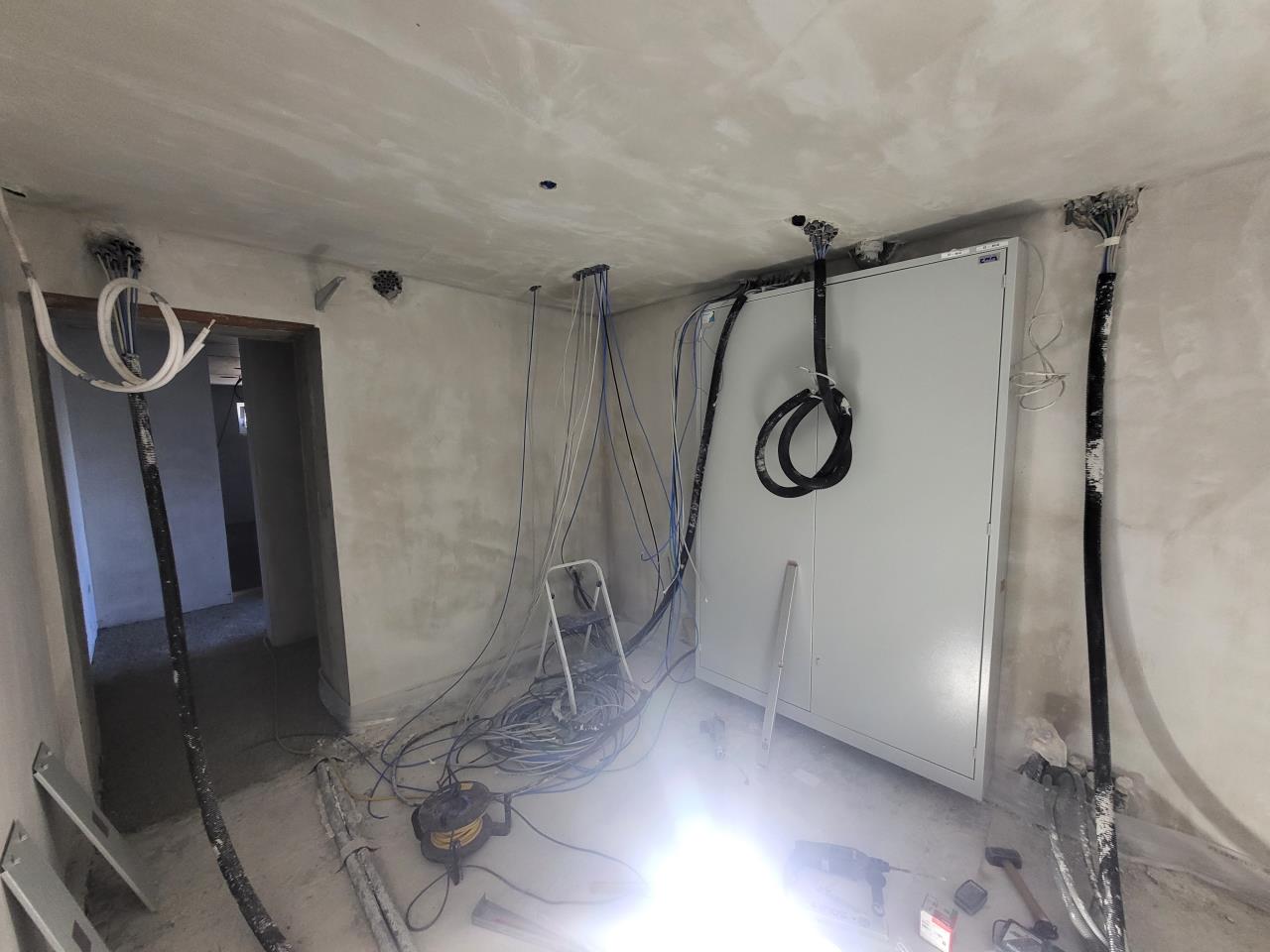

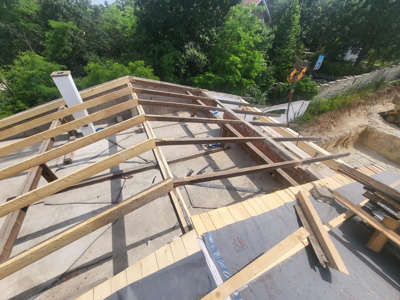

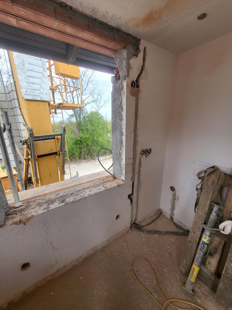

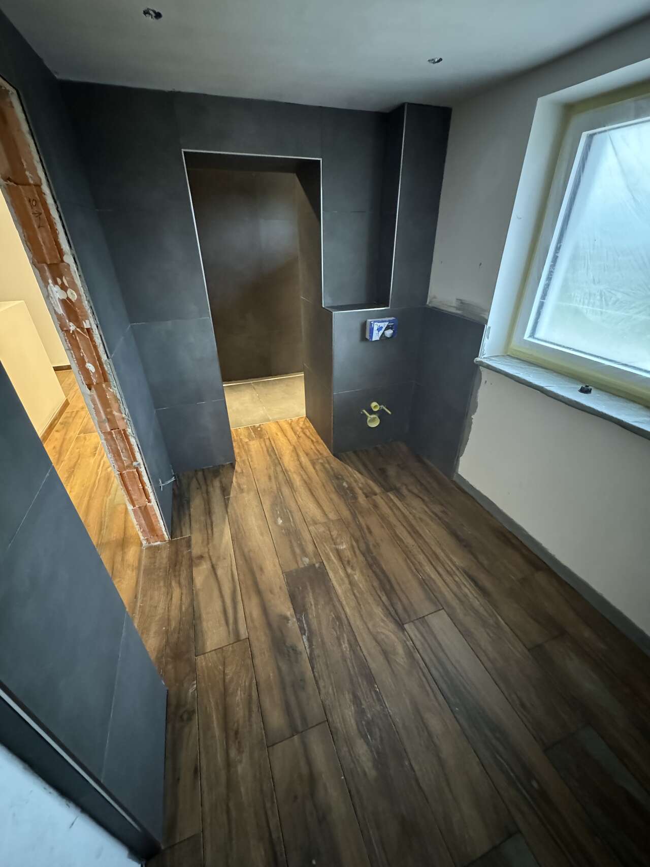

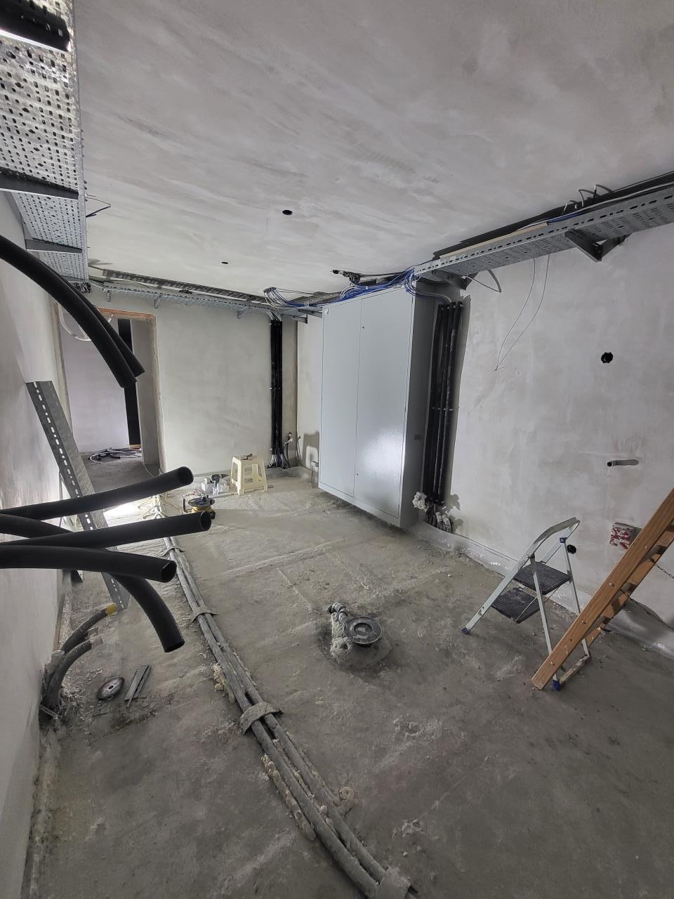

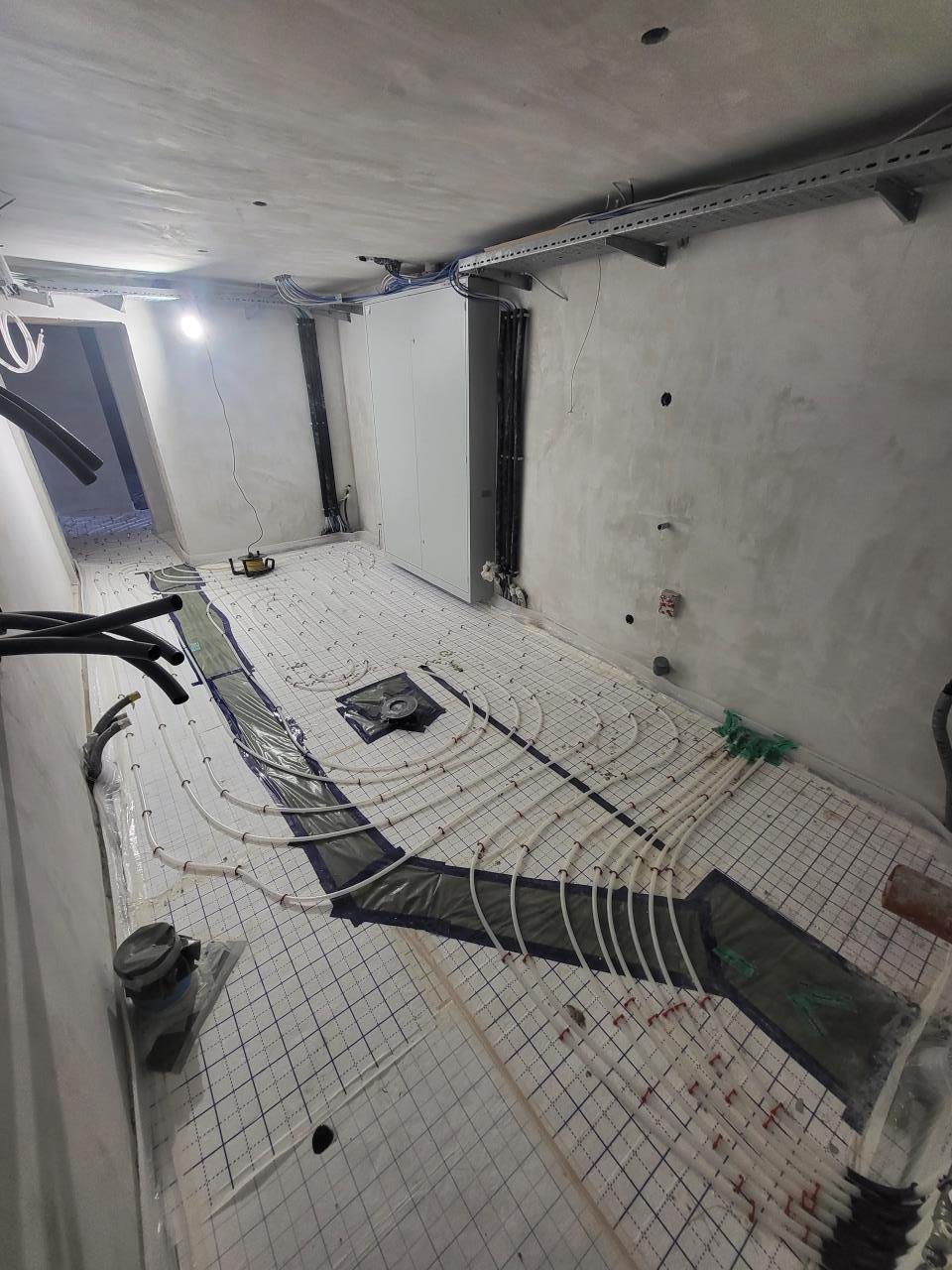

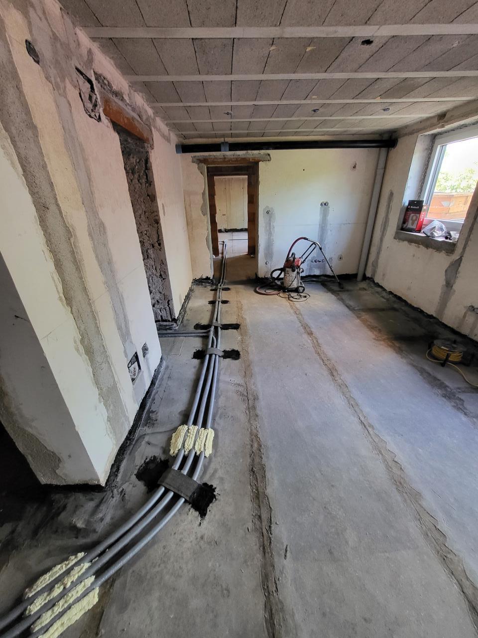

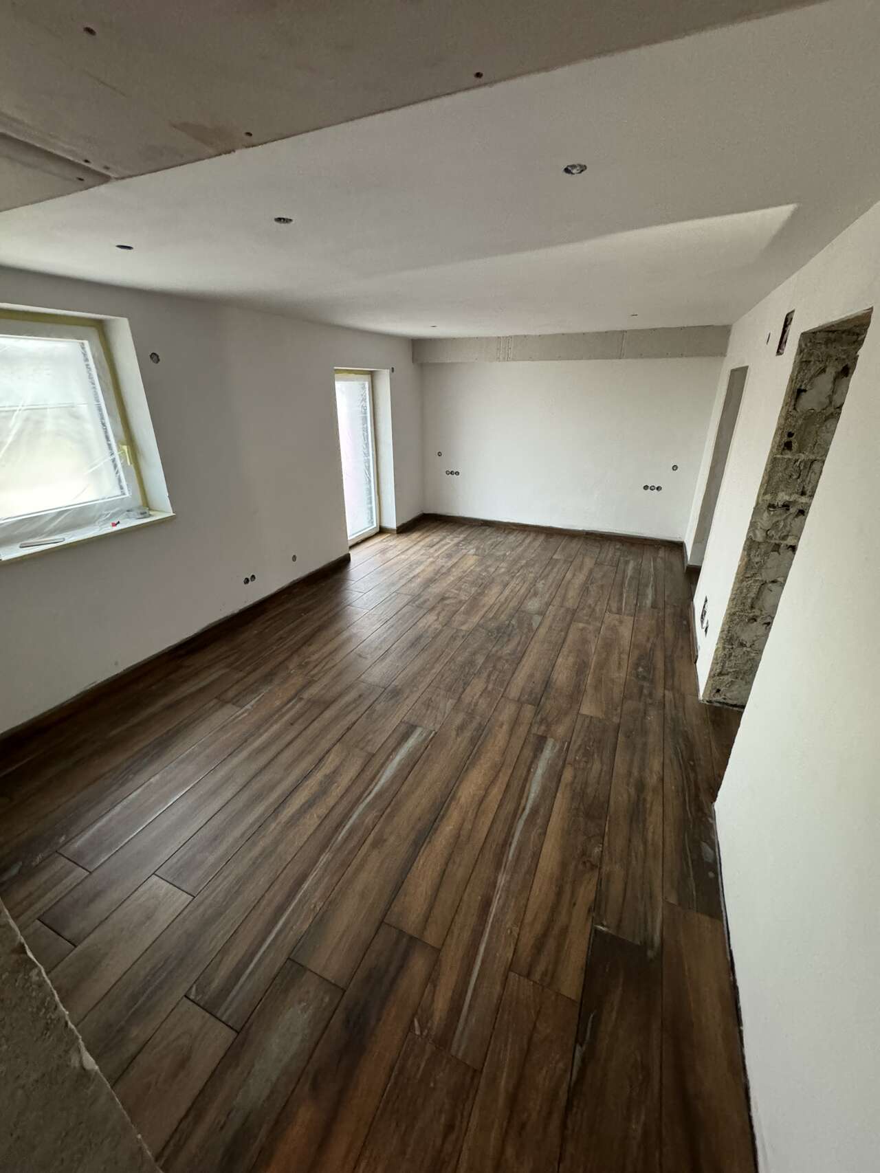

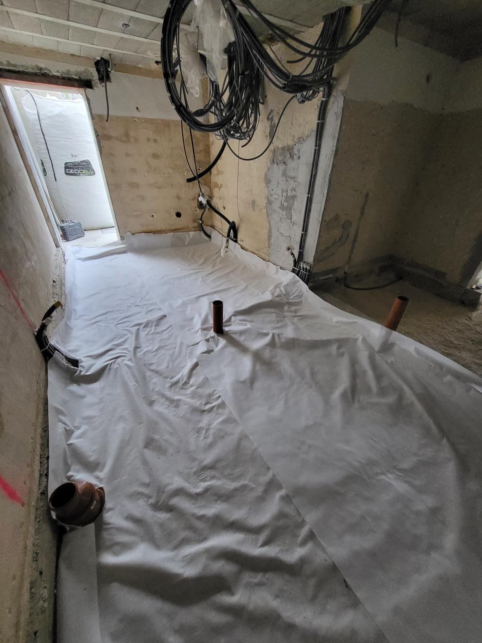

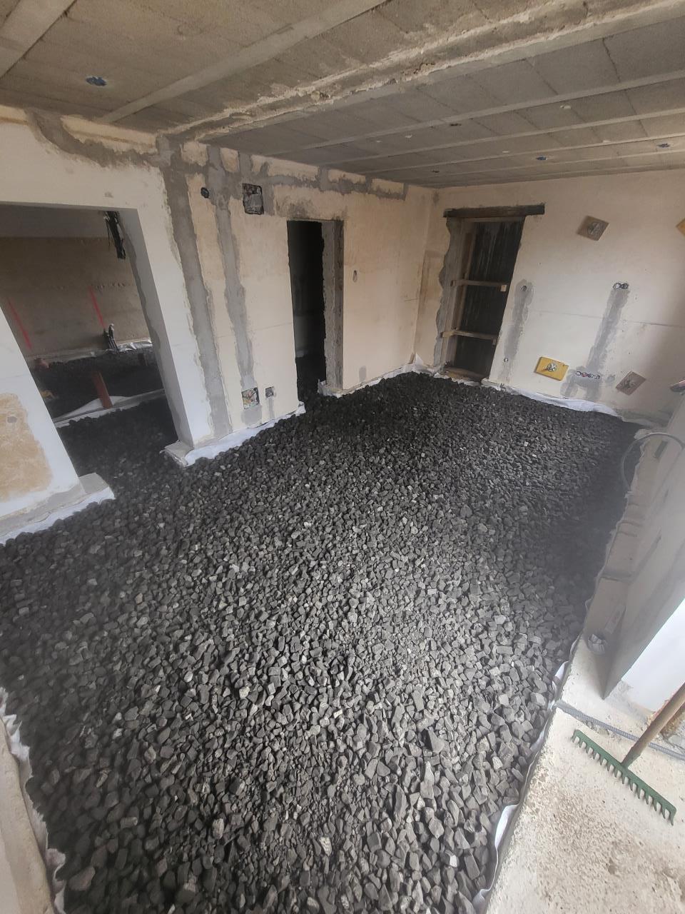

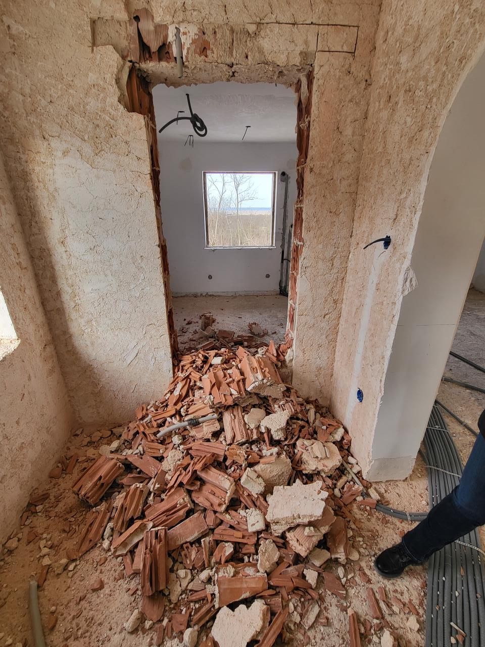

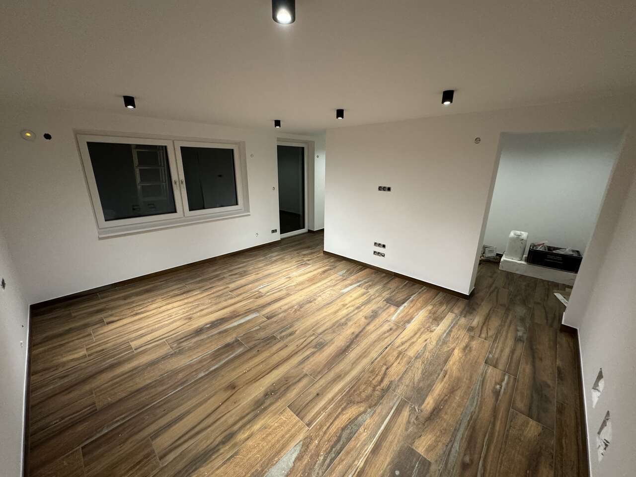

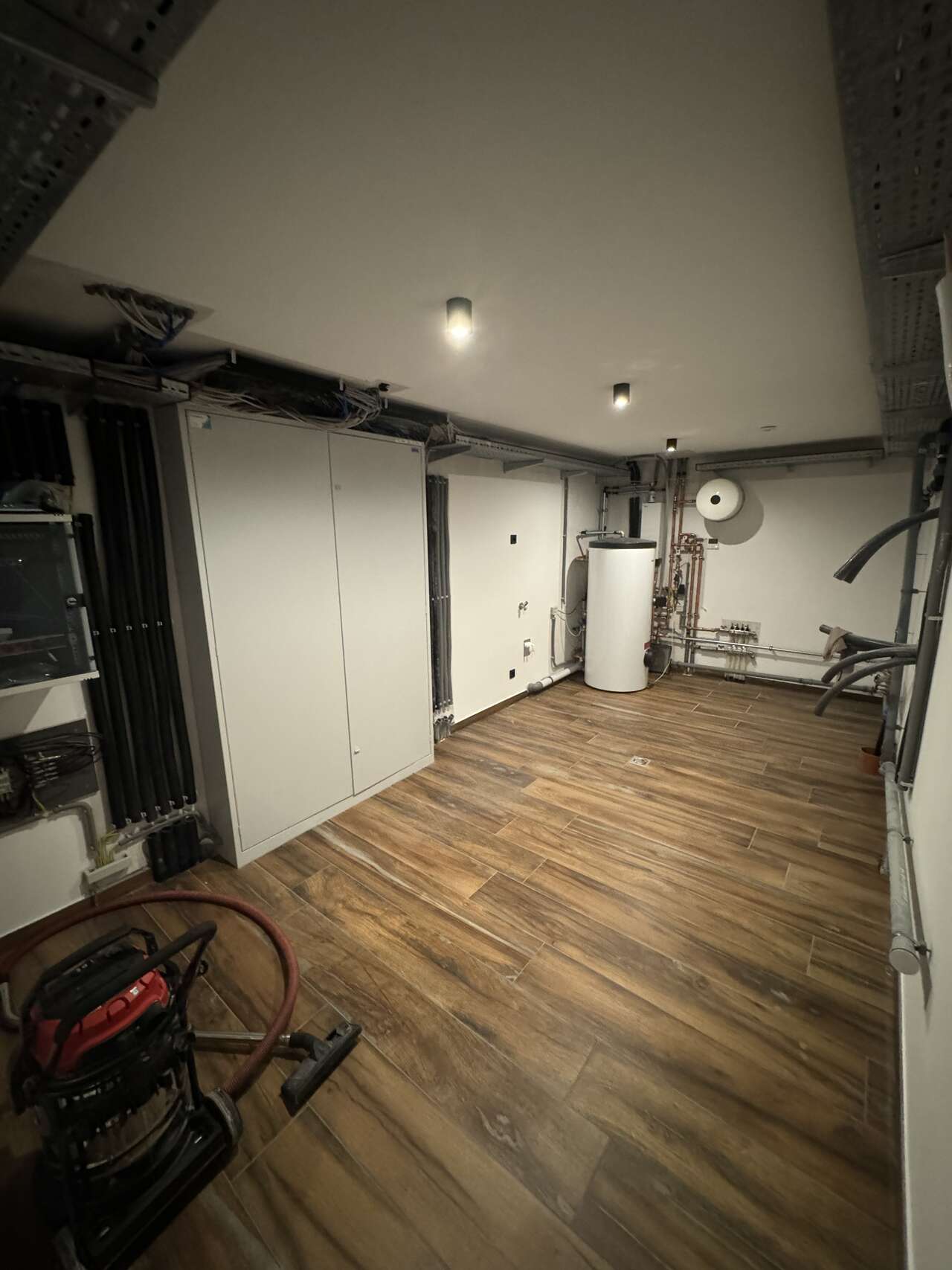

Hallo Claudia, haben vor 2Jahren unser Projekt begonnen. Kernsanierung Altbestand und Zubau. Reihenfolge ist immer die Frage wie viel Geld da ist und ob man "Druck" hat. Kenne den Zustand eures Hauses nicht, aber haben mal alles rausgerissen....wirklich alles. Hatten insgesamt 32t Schutt aus der Hütte geschleppt. In rund 2Monaten war die Sache erledigt. Immer nach der Arbeit und am WE sowieso. Würden es wieder so machen (okay, vielleicht die Frau nicht 🤣) , komplett neuen Fussbodenaufbau, Sanitäranlagen neu, Elektrik neu, Fenster neu, Dach neu, Fassade WDV neu. Hier ein paar Fotos.

LG Ricardo
