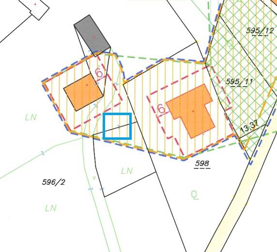

Ich erhoffe mir hier Informationen zu einem bestehenden Auffüllungsgebiet in der Steiermark.
Wir haben vor neben dem Elternhaus meiner Gattin ein kleines Haus zu bauen (Grundstück 596/2) . Laut meiner Auffassung bezogen auf den Bebauungsgrundplan der Gemeinde, sollte ich auf Höhe des blauen Rechtecks ein Haus bauen dürfen, oder sehe ich hier etwas falsch?

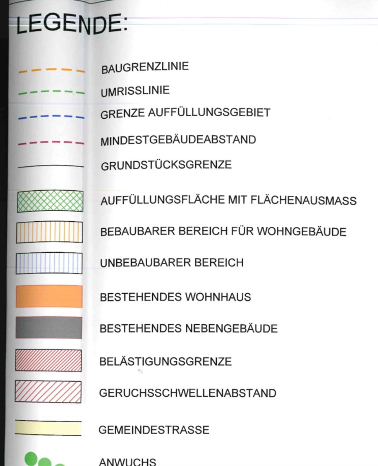

Der gewünschte Bauort liegt ja eindeutig innerhalb der Baugrenzlinie (orange strichliert), und der Grenze Auffüllungsgebiet (blau strichliert). Außerdem ist der Bereich als bebaubarer Bereich für Wohngebäude definiert (orange Linien,schattiert)
DIe Gemeinde sagt, es darf nur das bestehende Haus maximal um 6m auf jede Seite erweitert werden.

Hi
kann es nicht garantieren aber ich habe so was ähnliches und da ist die rote Linie als baugrenzliene deklariert aber auch mal mehr als 6m (bei kleinen Haus).
Und es gibt BauLücken die dann ebenfalls eine rote Umrandung haben. Könnte die Gemeinde schon Recht haben.
