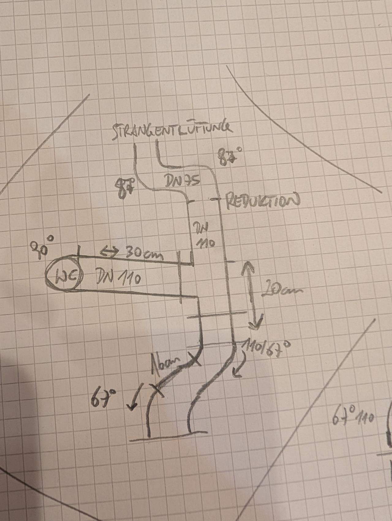

Hallo Leute,
was sagt ihr zu dieser Rohrführung?
Insbesondere die gegenläufigen 67 Grad Bögen am Ende.

Ich bin mir nicht sicher, ob nicht die Strangentlüftung den vollen Querschnitt haben muss. Wird aber wahrscheinlich keinen Einfluss auf die Wirksamkeit haben.

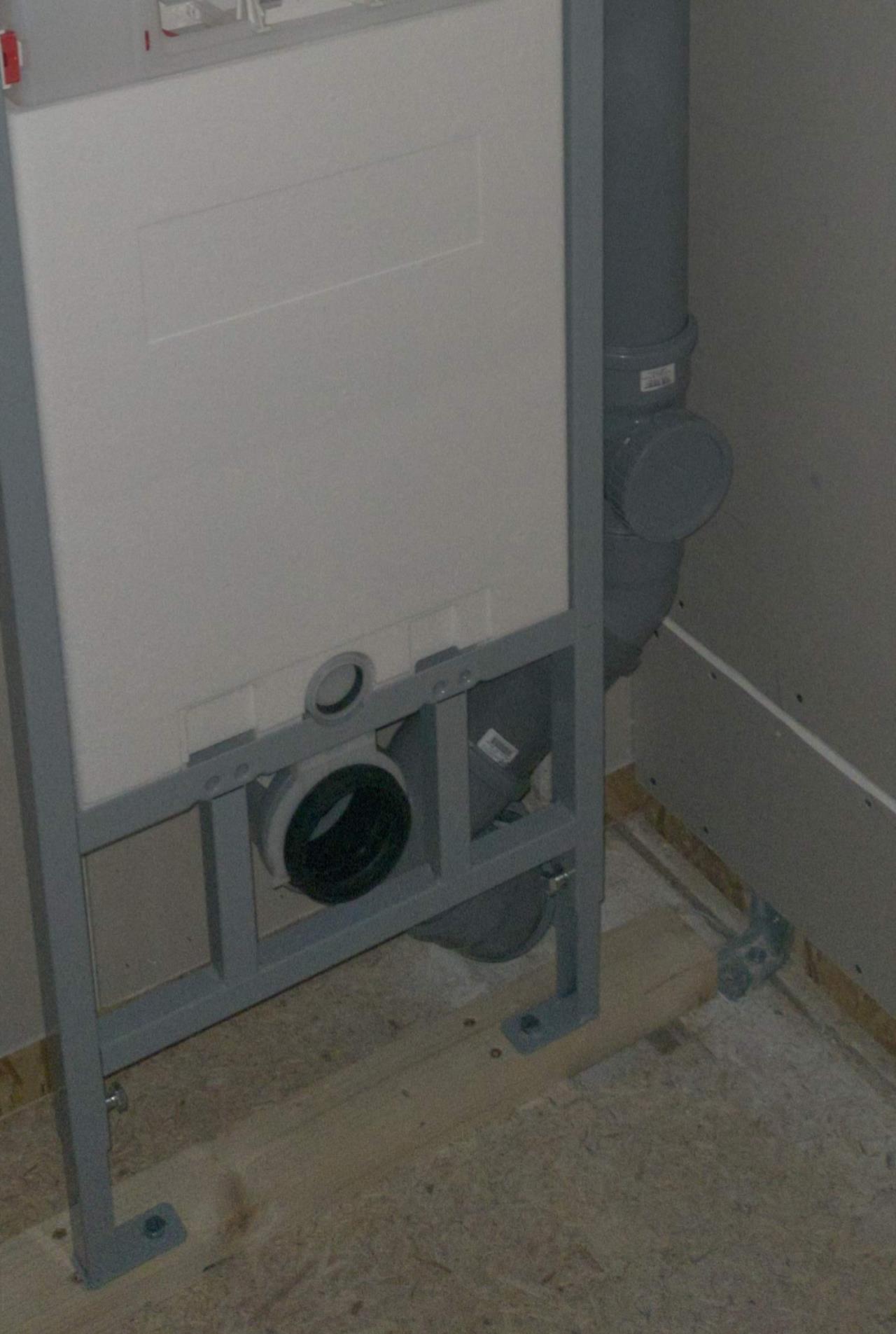

Ich habe so einen ähnlichen Fall bei uns gehabt. Den Weg für Flüssigkeiten und Feststoffe würde ich möglichst direkt bauen und die Strangentlüftung davon abzweigen.
Edit: Ein besseres Foto hab ich leider grad nicht, aber so hab ichs umgesetzt:
2025/20250524152346.png

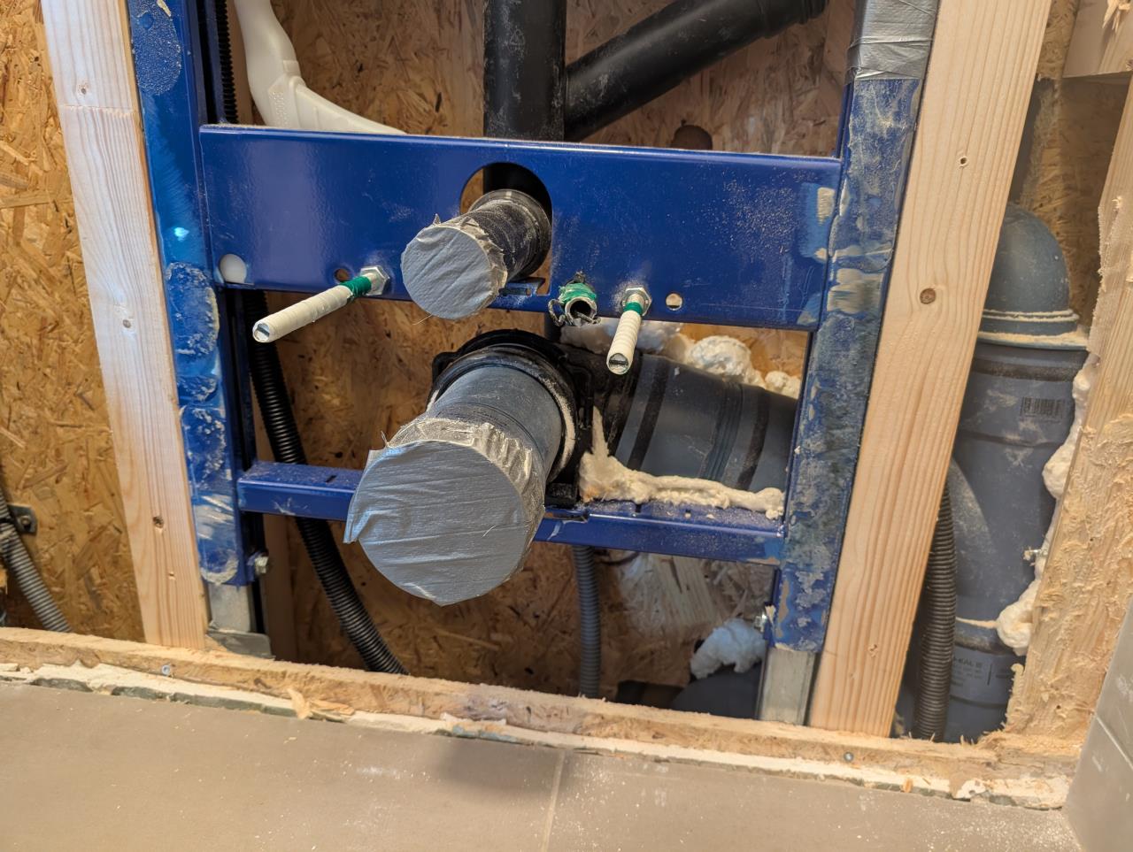

Danke für deine Einschätzung, wir haben Probleme mit Verstopfungen bei diesem WC.
Ich persönlich bin der Meinung es liegt an der karussellartigen Rohrführung, bin aber kein Fachmann.
Der Installateur weigert sich jedoch es zu sanieren und beruft sich auf eine normgerechte Installation.
Freue mich über weitere Antworten! Danke!

Optimal ist die Rohrführung nicht in @ Holzbau2022 Fall,  67 ° nur im Notfall.
Die Norm ist es so natürlich nicht, kann dir aber nicht sagen ob es so komplett raus fällt.
In so engen WC vorwänden muss der Ablauf schon Richtig eng in der Wandecke liegen und nicht schon fast im WC Bereich. Es recht sich immer wenn schon die Vorarbeit nicht passt

Danke, gibt's a Möglichkeit zu prüfen ob eine Umsetzung mit 45 Grad  Bögen möglich ist oder ob sich das aufgrund der Lage einfach nicht ausgeht? Danke!
  •  christoph1703
26.5.2025  (#5)
Entweder ausprobieren oder genau nachmessen und virtuell ausprobieren.
Aber ernsthaft, wenn du nicht auf Streit aus bist, lass es bleiben. Ohne einen SV wirst du da nicht weiterkommen, wenn sich der Insti querlegt.
Ich würde meinen Stolz runterschlucken und die Sache selber in die Hand nehmen. Rein nach Augenmaß von dem Foto her würde ich direkt runtergehen und nicht rüber und wieder zurück. Bei der Strangentlüftung sind 100 Bögen egal, aber gerade beim Klo würde ich da so weit wie möglich reduzieren.

Ist zwar jetzt auf Deutschland bezogen, aber die Einzelhauptlüftung muss den Querschnitt der Falleitzng aufweisen. Somi DN75 für eine Strangentlüftung für ein DN110 Fallrohr geht schon mal gar nicht.
Hier noch von Poloplast
https://www.poloplast.com/fileadmin/downloads/downloads_gesamt/Gebaudeentwasserung_POLO-KAL/Verlegeleitfaden_Entwaesserung_OEsterreich_02_2018.pdf
Gibt es eine Fallleitung? oder ist das Haus ein Bungalow? Ohne Fallleitung wären DN75 erlaubt.

Danke für dein Input berhan, es ist tatsächlich ein Bungalow. Ich habe es nur "Fallleitung" genannt. (Siehe Skizze erster Post)
