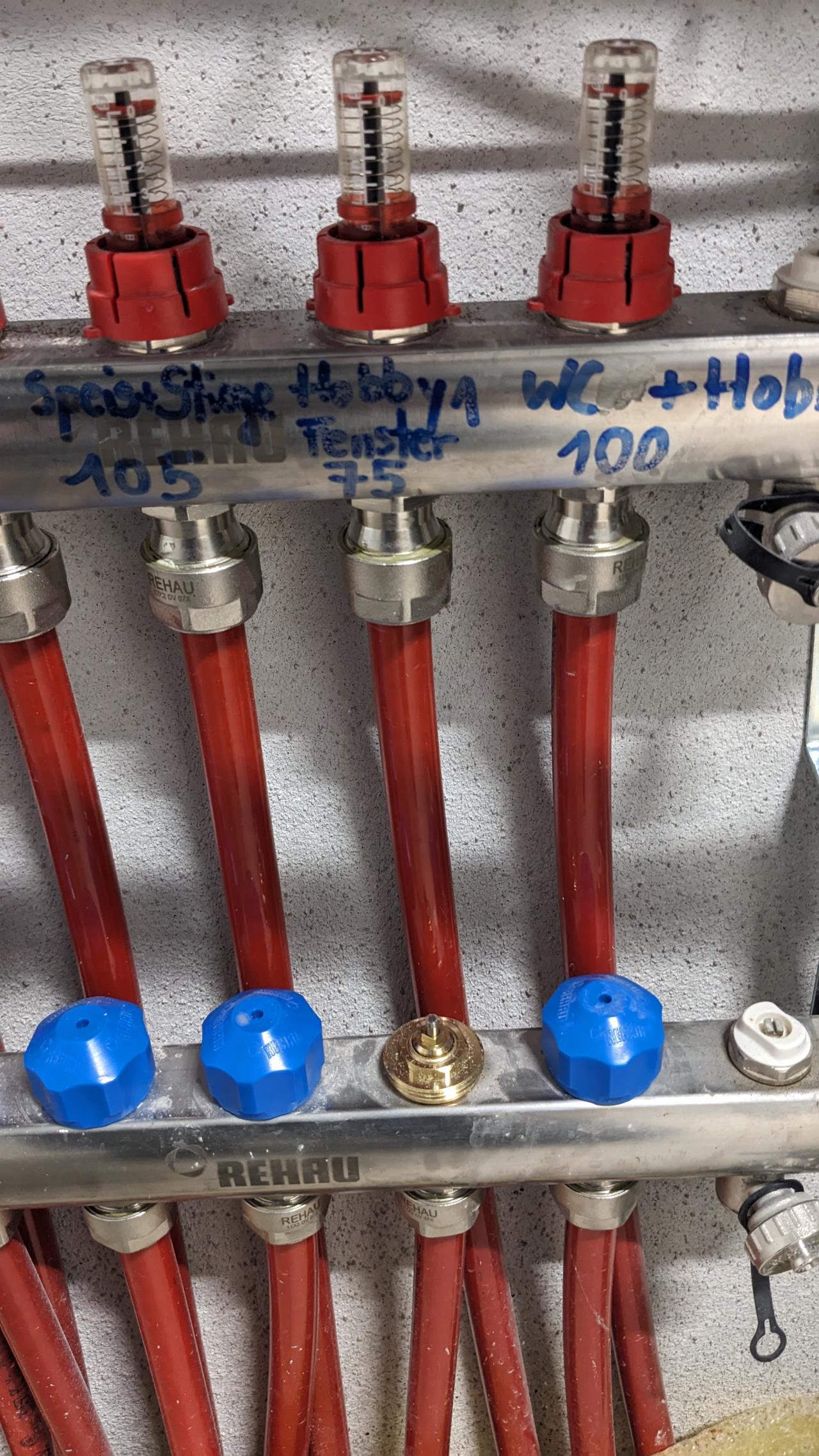

mir ist leider jetzt erst aufgefallen, dass ein Heizkreis im Keller nicht durchflossen ist.
Ich bin mit ziemlich sicher das ursprünglich vor ca 1,5 Jahren alle Heizkreise einen Durchfluss hatten.
Danach hatte ich alle Heizkreise im Keller bis auf den besagten zugedreht. Meine Frau hat irgendwann gemeint, dass es in ihrem Hobby-Raum trotzdem kalt bleibt. Hätte man früher den intrinsischen Temperatursensor der Frau vertraut...
Was kann hier der Fehler sein? Ventil hängt? Möchte gewappnet dem Installateur gegenübertreten, damit er mir nicht irgendwas erzählt

Ich würde sagen, da fehlt die blaue Kappe und somit ist das Ventil zu.

Nein es ist genau umgekehrt. Wenn ich die Kappe abnehme habe ich 100% Durchfluss. Wenn ich die Kappe komplett zudrehe da geht nix durch.
Kappe ist abgenommen um zu zeigen, dass der Kreis komplett offen ist.

Jetzt haben ja alle Kreise 0 Durchfluss. Dreh mal die Pumpe auf Vollgas und zeig den HKV nochmal.
