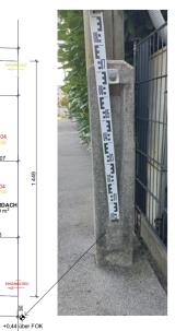

Bzgl. der Ermittlung des Nullpunkts (+0,44 cm FOK) hätte ich eine Frage:
da ich eine leichte Hanglage habe und auf dem Foto der Nullpunkt diese Schraube ist, muss ich jetzt bei den höchsten Stellen ca. 40cm abgraben?
Messpunkt mit der Schraube:
2025/20250516576026_th.png
Stimmt diese Ermittlung für den Nullpunkt meines Grundstücks in Wien?
Danke

Würde sagen, dass FOK ... Fußbodenoberkante heißt.
Somit liegt dieser Punkt 0,44 m bzw. 44 cm über dem fertigen Fußboden.

Hat der Baumeister mit einem Vermesser die Schraube angebracht?
Weil sonst kann es wohl niemand beantworten.

Also der Planer des HBM kam mit so einem rotierenden Laser Ding (sorry hab keine Ahnung was das genau war) und hat eben mein Grundstück und die Höhen wohl nachgemessen, ob nun alles korrekt ist (ich hoffe es) würde ich gerne herausfinden und habe natürlich auch mal beim Planer nachgefragt wie er den Nullpunkt ermittelt hat....
Seine Antwort kann ich dann posten....
Ansonsten sehe ich im EP nur diese Info für den Bezugspunkt zur Höhenmessung...
Es ist halt leider eine sehr späte Kontrolle von mir, da die Bewährung für die Bodenplatte gerade erstellt wird... aber besser als nach dem betonieren...
