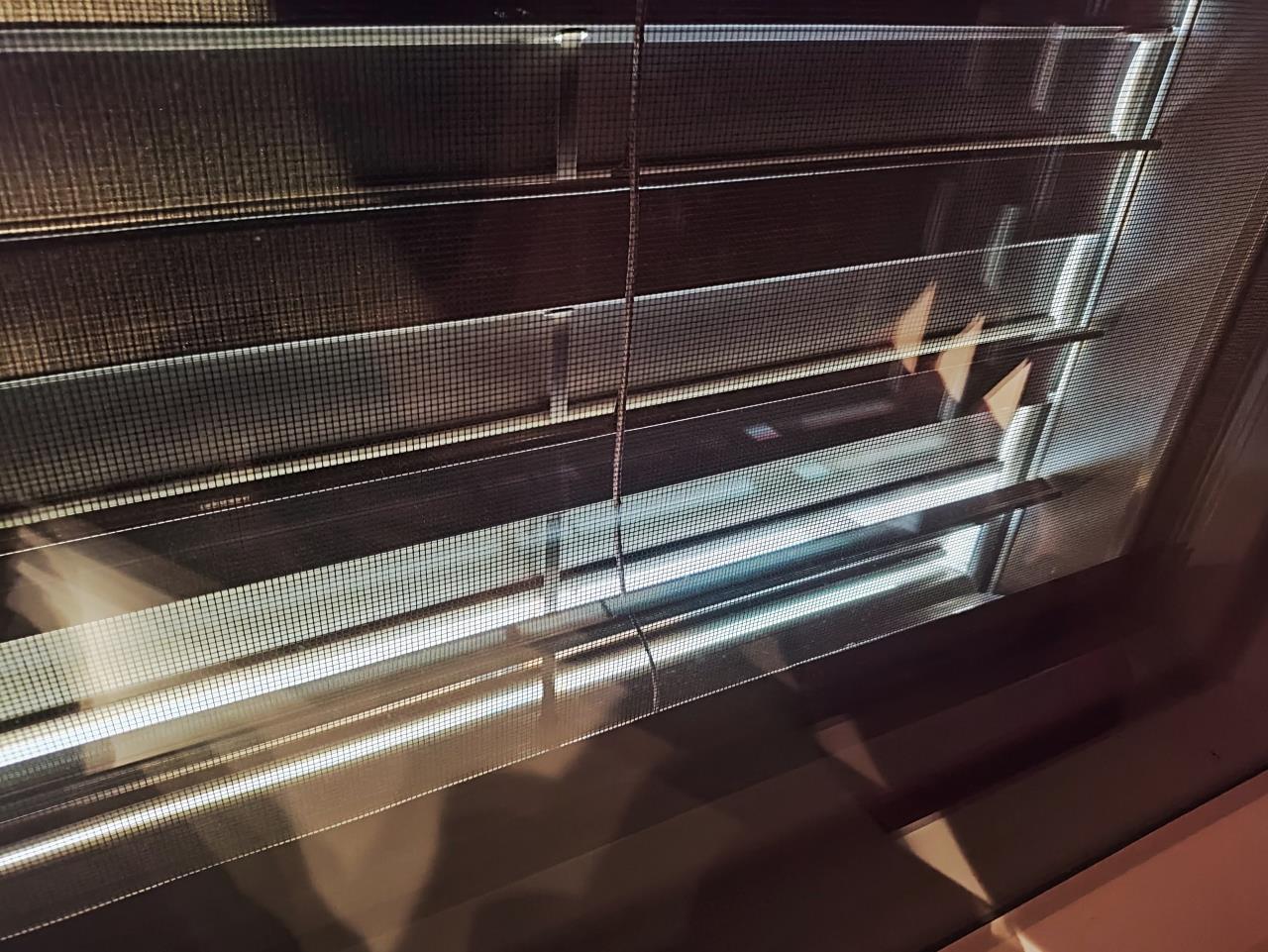

Es geht um einen Schlotterer Raffstore:
Ich habe das Problem, dass wenn der Raffstore ganz nach unten gefahren ist, die letzte Lamelle nicht komplett schließt, sondern noch halb offen bleibt. Und somit relativ viel licht durchscheint...
Gibt es da eine Möglichkeit dieszu ändern?
Angeblich kann man das irgendwie einstellen.
2025/20250429299169.jpg
2025/20250429425549.jpg
30.4.2025  (#1)
Endkappen, Endlage verstellen. Vlt. sind nur die Endanschläge in der Schiene zu hoch und das vorletzte Segment steht am letzten an. Sollte mit einem Kreuzschraubenzieher zu beheben sein.
