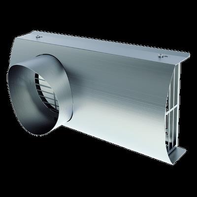

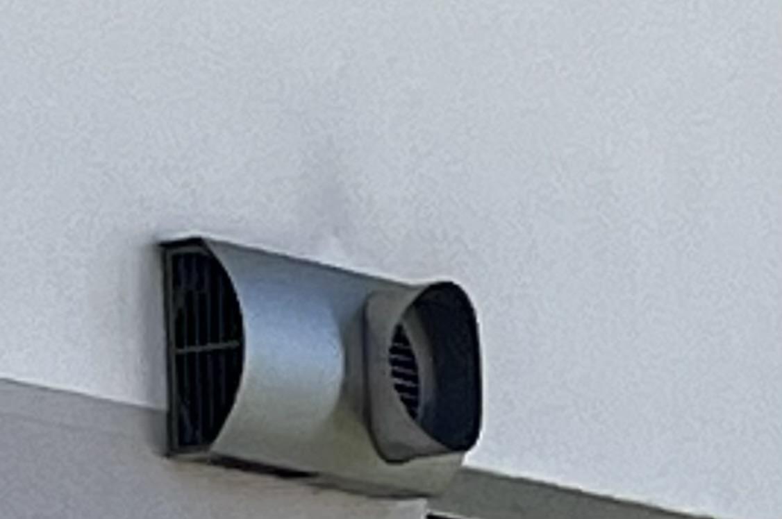

Hallo zusammen, ich habe bei meiner Fortluft der KWL KWL [Kontrollierte Wohnraumlüftung] eine Kombiblende vom Helio IP-FKB. Nun bildet sich oberhalb und seitlich dieser Blende langsam eine dunkle Stelle. Ist hier eventuell was falsch verbaut? Ich dachte eigentlich leitet das Gitter weit genug von der Wand weg. Ich mache später noch ein Foto. Wie ist eure Meinung? Leider hängt dies so hoch, dass ich ohne sehr lange Leiter nicht rankomme. Viele Grüße und Danke.

Schaut fast so aus, als wäre die Fortluft nicht dicht angeschlossen 🤔 Der Fleck ist über dem Auslass, oder?
  •  THST
20.4.2025  (#2)
Genau über dem Auslass. Ich hab auch die Vermutung, dass da eine Art Verbindungsstück fehlt. Die Rohre von innen sind bündig abgeschnitten mit dem WDVS WDVS [Wärmedämmverbundsystem], ich meine da gehört dann so ein Verbinder für 160er rein. Leider für mich nicht erreichbar zum Nachschauen. Ich weiß es aber leider nicht genau, vielleicht ist das Stück von der Kombiblende auch so lang, dass es in das Fortlugtrohr gesteckt wird. Oder es fehlt eine Dichtung. Man findet nicht viel zu dem Bauteil im Netz.

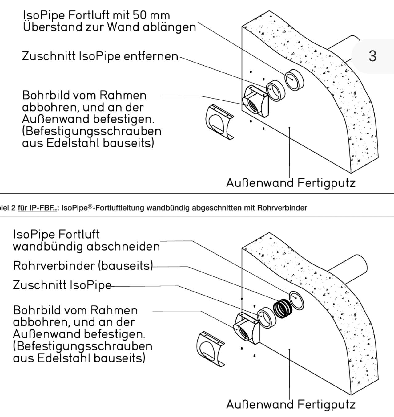

Wenn das Fortluftrohr bündig abgeschnitten wurde, braucht es eine Innenmuffe zur Verlängerung, idealerweise hätte es ca. 5cm überstehen sollen.
Ich habe zwar die getrennten Blenden, der Aufbau der Kombiblende wird aber wahrscheinlich gleich sein:
2025/20250420756319.jpg

ah Danke für die reichnung. dann denke ich der Rohrverbinder könnte fehlen, wäre ja auch zu schön, wenn die Firma mal irgendetwas richtig gemacht hätte.  Die ganze Anlage ist jasagen wir mal suboptimal erstellt worden.
