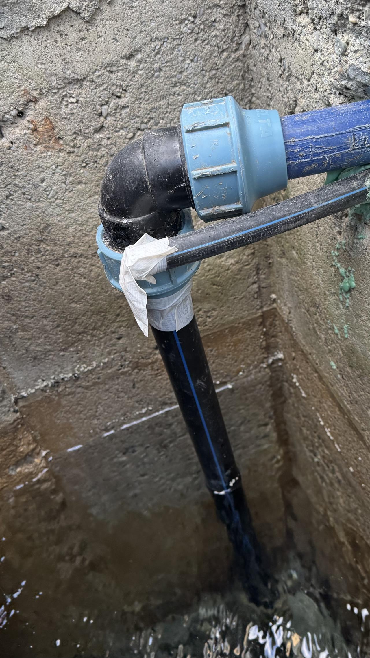

Hallo Zusammen,
ich bekomme den auf dem Foto zu sehenden Bogen bei der Brunnenentnahme meines Saughebers nicht Dicht gegen Unterdruck - d.h mir zieht es da Luft rein was laut ist & der Pumpe schadet.
Es handel sich um ein 40mm 3,7mm Wandstärke PE-Rohr auf dem ich einen Bogen von Unidelta verbaut habe.
Kennt jemand von euch etwas besseres zum Umbau?

Fraglich ob du solche Verschraubungen ausreichend luftdicht bekommst.
Das Blaue Rohr ist ja zusätzlich auch schon ordentlich beschädigt, da wird das noch schwieriger werden.
Wir haben bei unserm Saugheber alles mit E-Schweißfittinge gemacht.

+1 für Schweißen. Schnell gemacht und kostet nicht viel.

So zerkratzt wie die blaue Leitung ist, kann das nicht dicht werden. Da wird ja ein o-ring dagegen gepresst... das müsste grundsätzlich bei einem unbeschädigten rohr problemlos dicht sein, auch bei unterdruck.

werde ich so machen.
Das letzte Stück Saugrohr mit dem Filter und Rückschlagventil mit angeschweißtem Flansch und Flachdichtung.
Dann sollte dort keine Luft mehr reingezogen werden

Kannst das blaue Rohr nochmal tauschen?

Wird nicht viel nützen wenn geschweist wird, wenn das irgendwo durchgeschoben wurde sieht das neue wieder so aus

Ich würds halt nochmal neu machen falls leicht möglich und beim durchschieben halt Vorkehrungen treffen (zB eine Abgeschnitte Plastikfalsche drüber kleben, oder wenn das nur beim Schachtdurchbruch passiert ist dort ein KG-Rohr oder so reingeben).

hab hier lokal jeman aufgetan der mir ein sauberes Ende dranspiegelt (Bogen) und dann einen Kunststoffflansch setzt.
Diese Art der Verschraubung ist eh schwierig dauerhaft Unterdruck dicht zu bekommen. Für den Moment habe ich es wieder dich bekommen.
Gleichzeitig habe ich das Sieb vor der Rückschlagklappe am Fuß kontrolliert. Da waren nach 4 Monaten schon ordentlich schwebstoffe drauf.
Gereinigt und dicht kann ich mit der Magna Förderpumpe schon wieder deutlich runtergehen!
Muss mir also auch beim Sieb was überlegen oder alle drei Monate sauber machen
