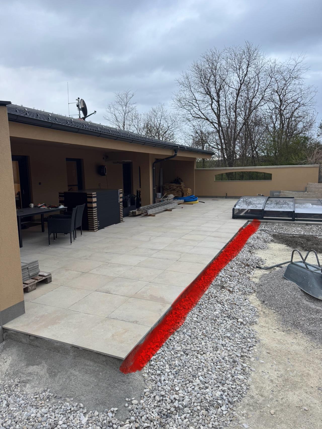

wir überlegen, am Ende der Terrasse entweder eine Rigole zur Entwässerung einzubauen oder den Rasen bis an die Terrassenkante heranzuführen. Dabei stellen wir uns die Frage, ob der Rasen an dieser Stelle überhaupt gut wachsen würde, da sich bei Regen vermutlich Oberflächenwasser dort sammelt und staut.
2025/20250407630041.jpg
Außerdem spielen wir mit dem Gedanken, diesen Bereich zu überdachen, da die Terrasse südseitig ausgerichtet ist und es im Sommer ohne Verschattung kaum auszuhalten ist.
Habt ihr Ideen oder Erfahrungen, die ihr mit uns teilen könnt?
Danke euch und LG

Soviel Wasser wird sich dort nicht stauen, solang du keinen Lehm nimmst. Das geht durch die 15cm Erde durch und versickert dann im Schotter.
Und wenn du eine Überdachung machst, wird dort sowieso fast kein Wasser mehr zusammenkommen.
Sollten sich trotzdem Lacken bilden, dann bohre einfach ein paar Löcher und fülle sie mit Sand auf, dann läuft es auch weg

Denke mir auch, dass es versickern wird. Gerade bei unserem Boden. Dankeschön
