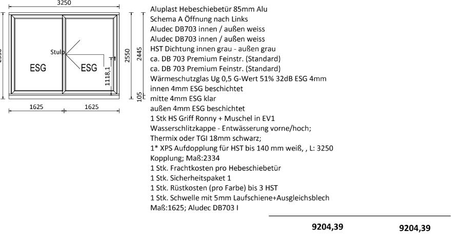

Hebeschiebetüre 3250 x 2550 = 8.835Euro inkl. Mwst ohne Beschattung und Moskitonetz.

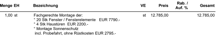

Montage von 20 Stk. Fenstern und 4 Haustüren: 15.324 Euro inkl. Mwst plus Lieferkosten 588 Euro inkl. Mwst.

Die Montage ist sicherlich erhöht, wenn man zb rechnet die 15.000 durch 20 Stk, durch 4 Mann und Stundensatz von 55€ annimmt, dann würden sie noch immer 3,5 Stunden pro Fenster benötigen, das wäre mir zu hoch, ausser es ist ein Sanierungsobjekt oder du hast was anderes nicht bekannt gegeben was die erhöhte Montagezeit rechtfertigen würde!?
Wegen dem Preis, klar ist viel, aber 20 Stk Fenster und 4 Stk Haustüren können schon was kosten. Müsste man genauer wissen was du kaufst...

Pepinger1234 schrieb: Hebeschiebetüre 3250 x 2550 = 8.835Euro inkl. Mwst ohne Beschattung und Moskitonetz.
Haben aktuell zwei Angebote für eine Hiebeschiebetür in Kunststoff/Alu (300x235 cm), die liegt ein Mal bei 6.100 Euro, ein Mal bei ca. 7.200 Euro. Da kommt mir dieses Angebot schon eher teuer vor.

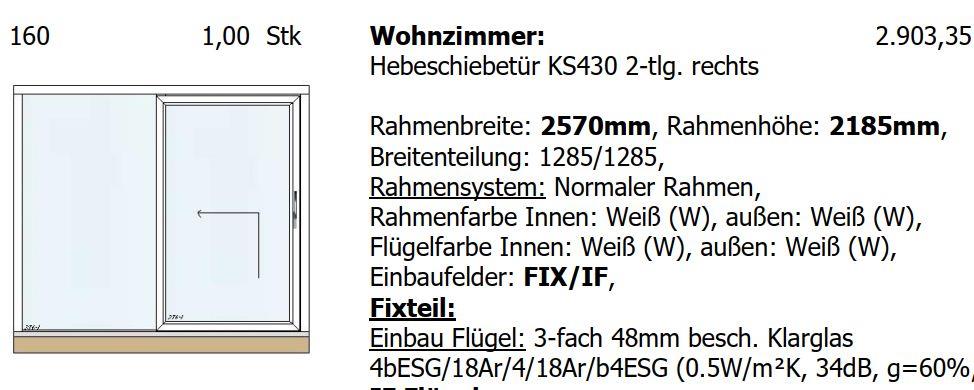

Der g-Wert von 51% der Aluplast ist auch eher bescheiden. Ich würde nur Anbieter nehmen, die mindestens 59% im Programm haben. Macht die Innenräume viel heller und es gibt keinen Grünstich, wie hier oft schon in anderen Posts bemängelt wurde...
Sparen kann man auch einiges, wenn man Alu weglässt (spart auch Energie, da man den Rahmen besser ohne Wärmebrücke überdämmen kann).
Hab knapp vor Corona für eine etwas kleinere HST HST [Hebeschiebetür] mit etwas besserem Schallschutz (34 dB) knapp 3K (o.Mwst) bezahlt.

@Gast-Karl der Hersteller von deinem KS430 hat allerdings mittlerweile das Glas geändert. Die haben das Eclaz nicht mehr im Programm, stattdessen einen anderen Glashersteller mit g=0,53%.
  •  Gast-Karl
25.4.2025  (#15)
@HAR80: Danke für die Info. Damit würde ich das I..norm nicht mehr empfehlen. Die werben für die "schlechtere" Qualität des neuen Iplus Glases mit CO2 Einsparung bei der Produktion. Es sollen da ungefähr 5 kg/m² CO2 eingespart werden, was eigentlich ein Witz ist. Durch den schlechteren G-Wert brauche ich dafür im Winter mehr Heizenergie (z.B. 1 m³ Erdgas produziert bei der Verbrennung ~2 kg CO2).
