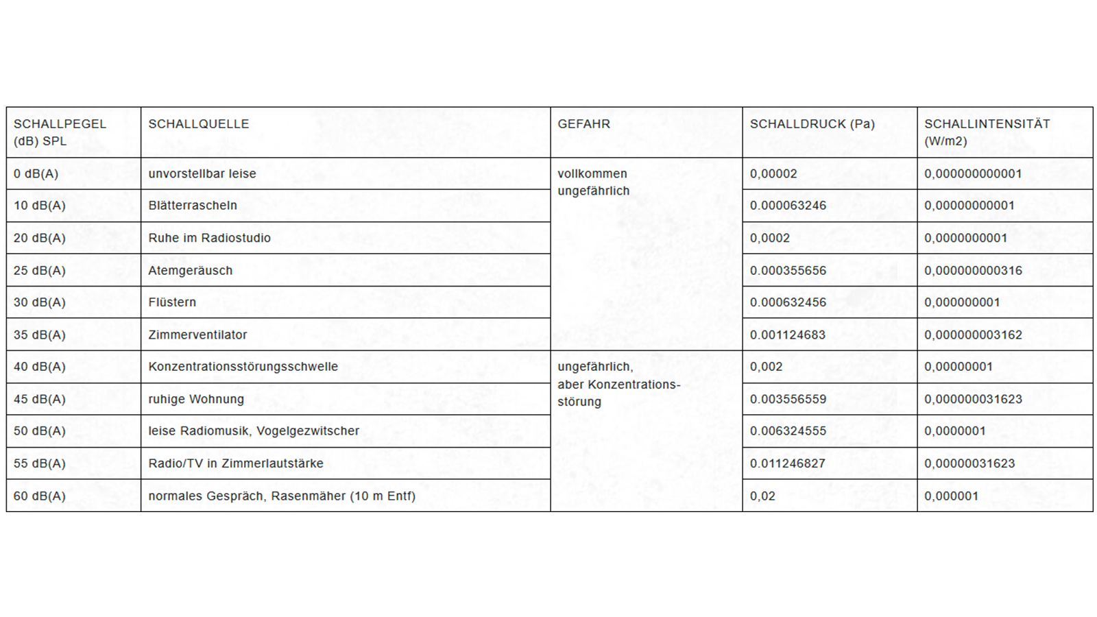

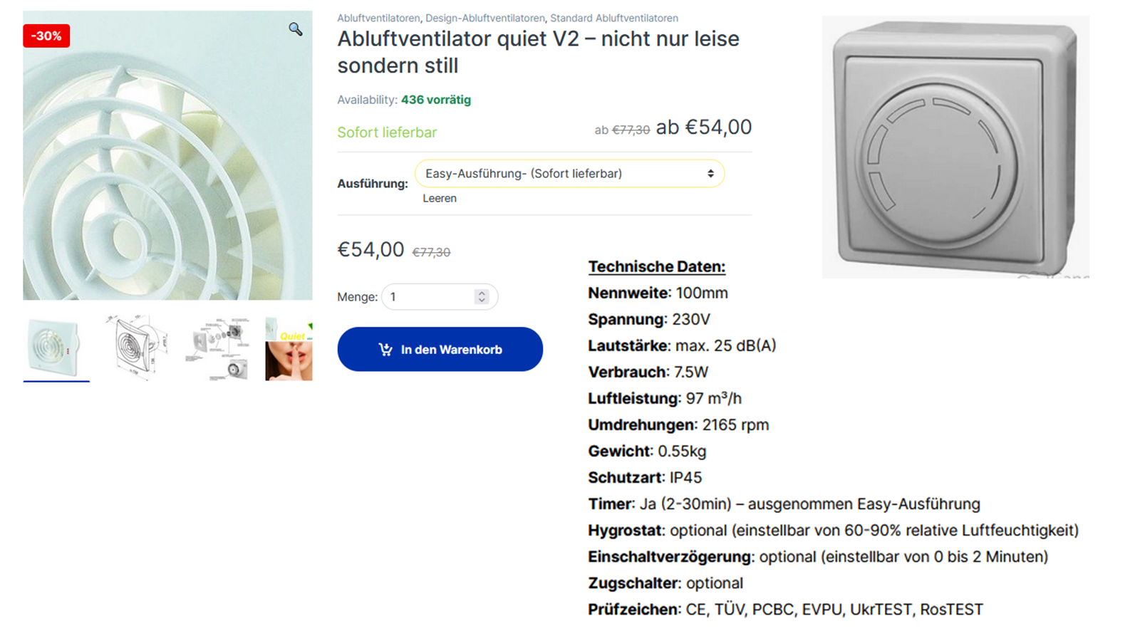

Ich würde schon beim Kauf des Ventilators auf den Schallemissions-Wert achten. Ein Wert von 25 db(A) ist schon sehr leise. Die meisten Werte beziehen sich in einem Abstand von einem Meter von der Schallquelle.  Es können auch 3 Meter sein.  Wird in den technischen Daten nicht näher spezifiziert.  Im Prinzip läuft es immer auf einen Versuch hinaus.

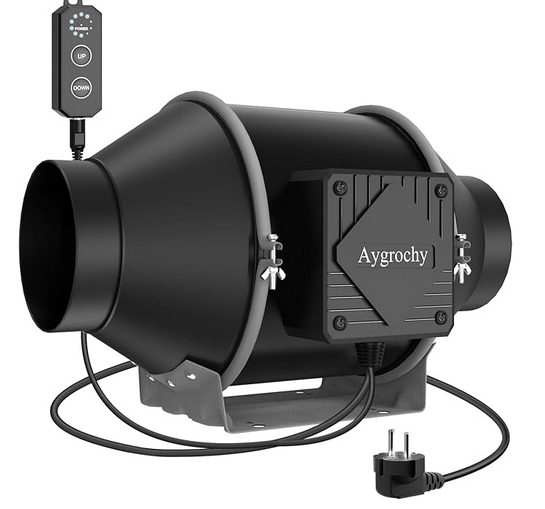

Ich würde es mit diesem einmal versuchen - in Verbindung mit einem zusätzlichen Drehzahlregler (Phasenanschnittsteuerung). Bei Drehzahlregelung mittels Phasenanschnitt neigen die Ventilatoren zu leichten Brummgeräuschen im niedrigen Frequenzbereich bei niedriger Drehzahl.

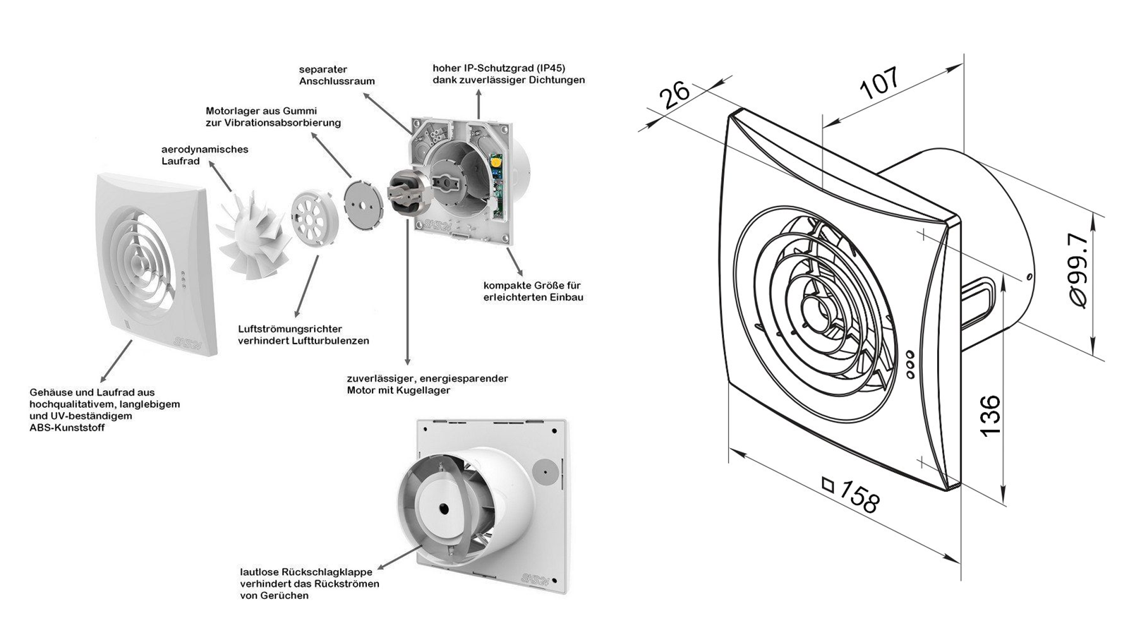

ich habe noch diesen Ventilator rumstehen. Den möchte ich irgenwie auf eine Gummiunterlage stellen o. Ä. um Vibration und Geräusche von vornherein möglichst zu reduzieren

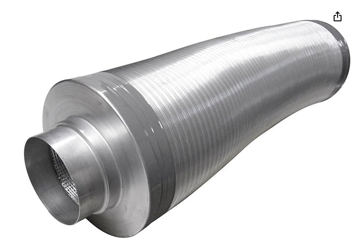

Da ich hauptsächlich den Geräuschpegel draussen beim Auslass reduzieren möchte, werde ich wohl versuchsweise noch so einen Telefonieschalldämpfer dazwischenschalten:
2025/20250408740046.png
Mal sehn, ob ich damit den Pegel reduzieren kann.
Bin für jeden Tipp dankbar.
