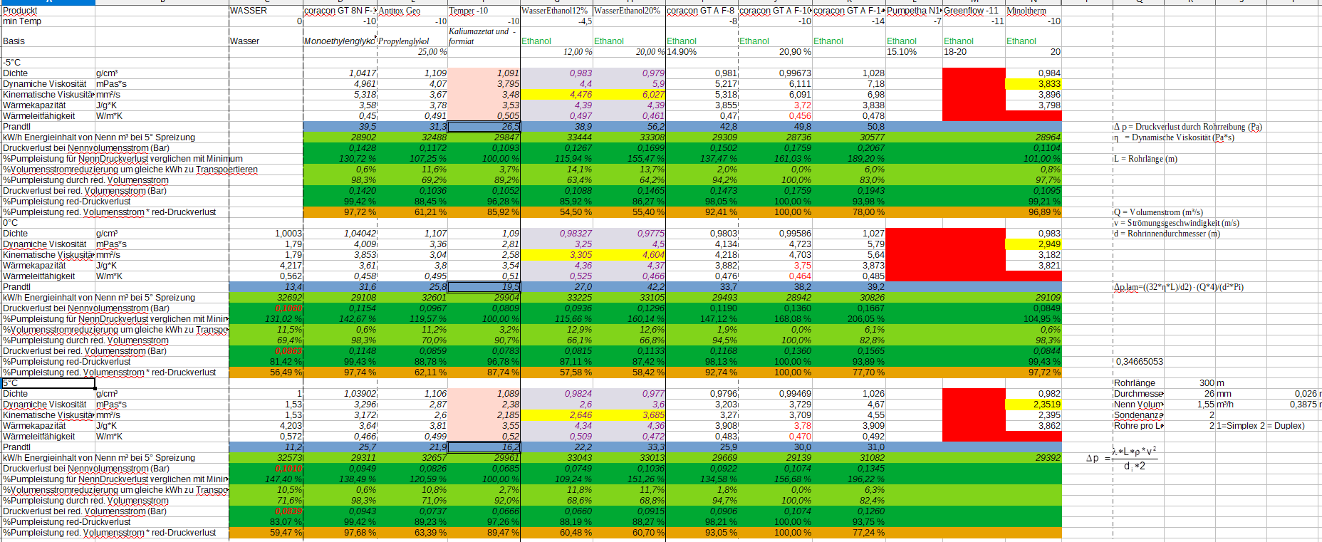

Noch eine Anerkung zu den Daten in der Tabelle von erdsondenoptimierung.ch: Die habe ich mit Augenmass abgelesen und nicht Mühsam Ausgedruckt und Schnittpunkte eingezeichnet, sprich die sind jetzt nicht super genau.
2025/20250323836218.png
Wie erwartet und wie es sein soll reines Wasser wäre am besten bei 0 °C
Wenn man nach den Daten von erdsondenoptimierung.ch geht wäre Ethanol nur geringfügig schlechter. Allerdings sagen die Daten von aqua concept zu den sehr Ähnlichen % Ethanolkonzentrationen etwas ganz anderes. Auffällig ist dass coracon GT A F-10 (21%) die schlechtesten Daten was Wärmeleitfähigkeit und Kapazität betrifft im vergleich zu den niedrigeren und höheren Konzentrationen an Ethanol bei coracon GT A F-8 und coracon GT A F-14. Die höhere Konzentration für die -14°C ist von den Daten her interesanterweise die beste Ethanol Mischung was die nötige Pumpleistung betrifft der drei Typen von aqua concept.
Was bei den 20°C Daten gut Erkennbar ist, ist dass alle anderen Solen ausser die von aqua concept relativ gut mit den Werten von erdsondenoptimierung.ch übereinstimmen, nur das es von den Herstellern keine ordentlichen Datenblätter gibt.

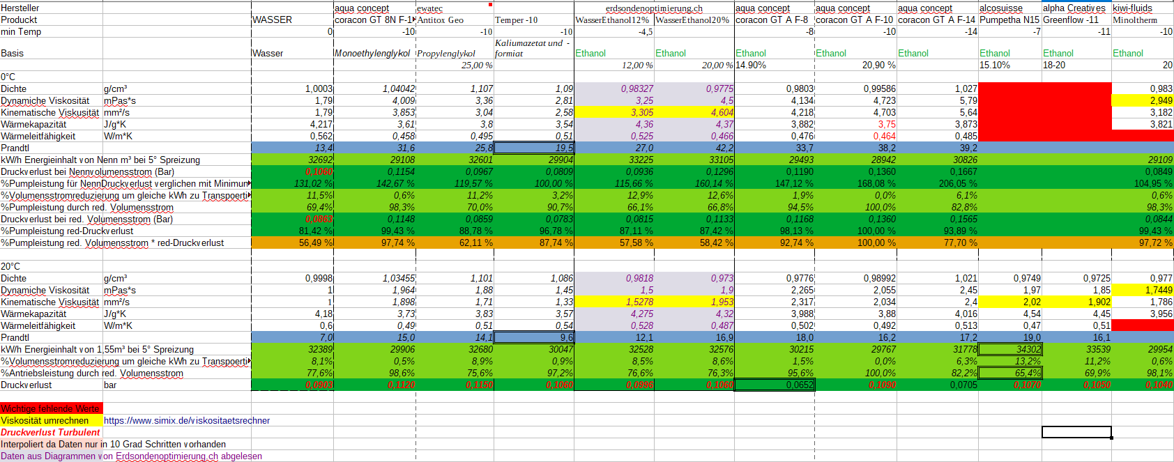

Und wer jetzt sich so weit durchgekämpft hat dem sei auch noch die Tabelle mit Daten für -5 und +5°C vergönnt
