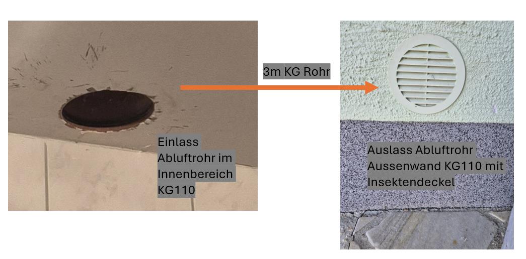

ich möchte Luft aus einem innenliegenden Raum nach außen leiten.
An der Decke des innenliegenden Raums befindet sich glücklicherweise bereits ein - beim Hausbau - mitverlegtes KG110 Rohr (Einlass). Dieses Rohr endet dann nach ca. 3m mit 3x90° Bögen an der Aussenwand (Auslass) raus. Siehe Bild im Anhang.

Aktuell habe ich temporär einen günstigen Versuchsaufbau gemacht:
Einen Ventilator von Amazon mit ca. 350m³ pro Stunde und 3000 U/min direkt über ein weiteres KG110 Rohr am Einlass angeschlossen.
Mein Problem ist nur, dass die Lautstärke beim Auslass an der Aussenwand sehr laut ist. Mit einer Handyapp habe ich in 50cm Entfernung 83dB gemessen. Bei halber Drehzahl am Ventilator sind es immer noch 65dB.
Nun frage ich mich, was ich machen könnte, damit die Lautstärke beim Auslass geringer wird. Vermutlich wird das Ventilatorgeräusch über das 3m Rohr nach außen geleitet oder entsteht die Lautstärke durch die Strömung?
Ich denke ich müsste einen Schalldämpfer-Schlauch anstelle des starren KG Rohrs zwischen Ventilator und Einlass montieren?
Müsste ich auch etwas am Eingang des Ventilators montieren?
Bin für eure Tipps und Erfahrungen sehr dankbar!
