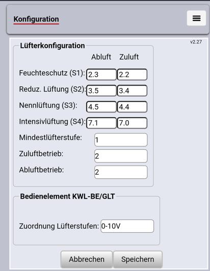

  •  pred
17.3.2025  (#3)
Bei meiner kann ich unterschiedliche Drehzahlen für Zu / und Abluft konfigurieren. Evtl. ist da etwas verstellt?
