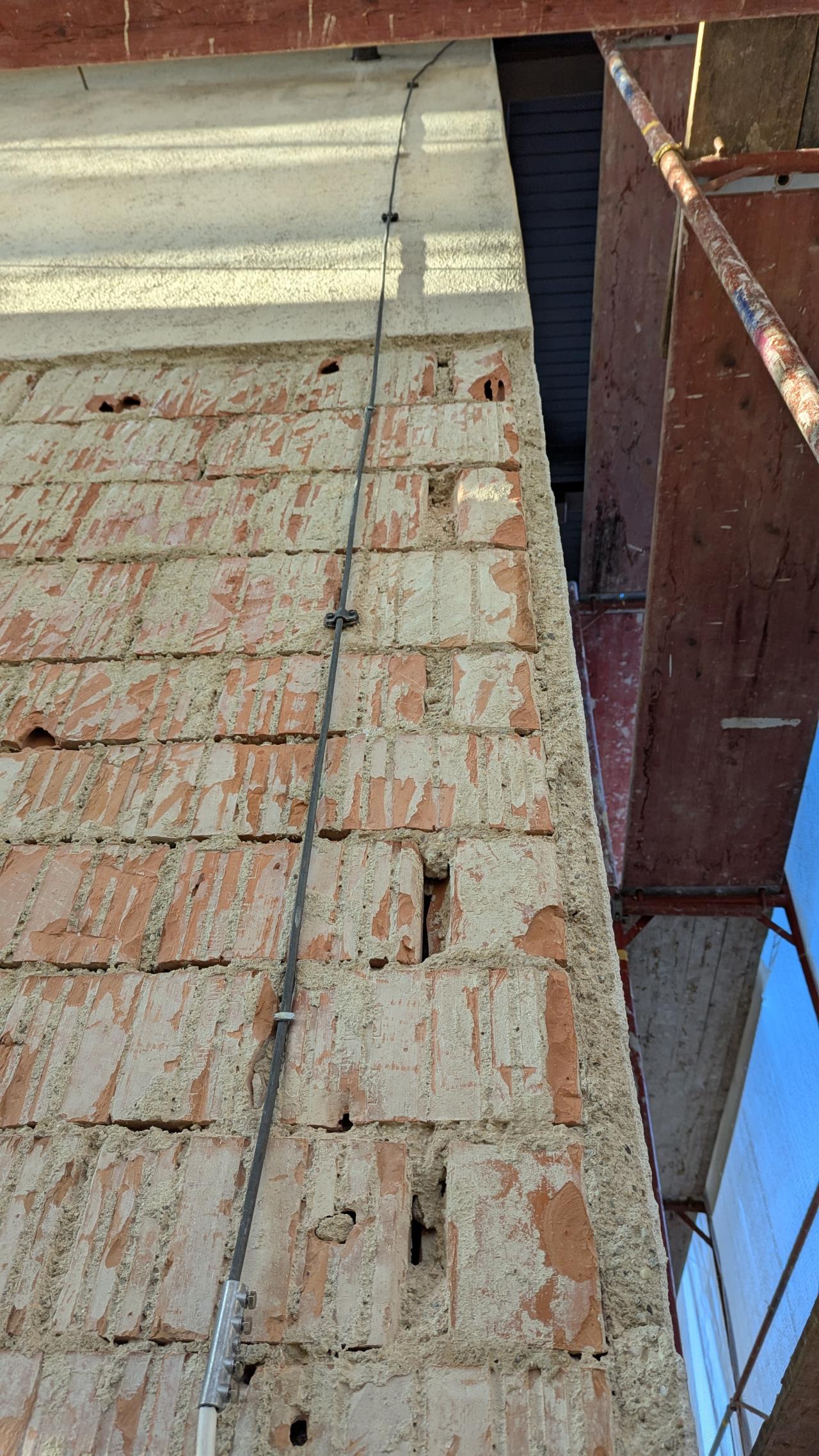

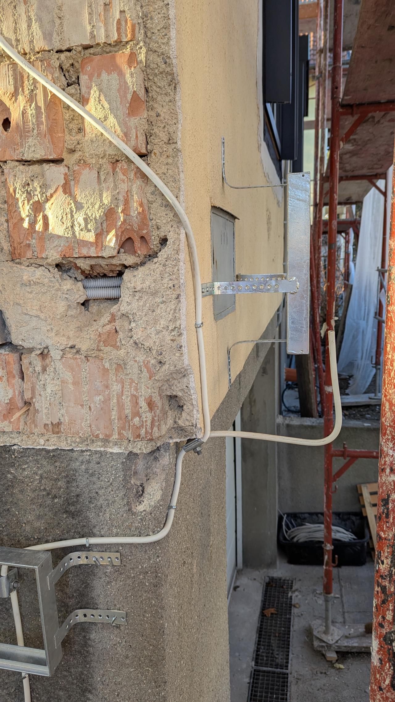

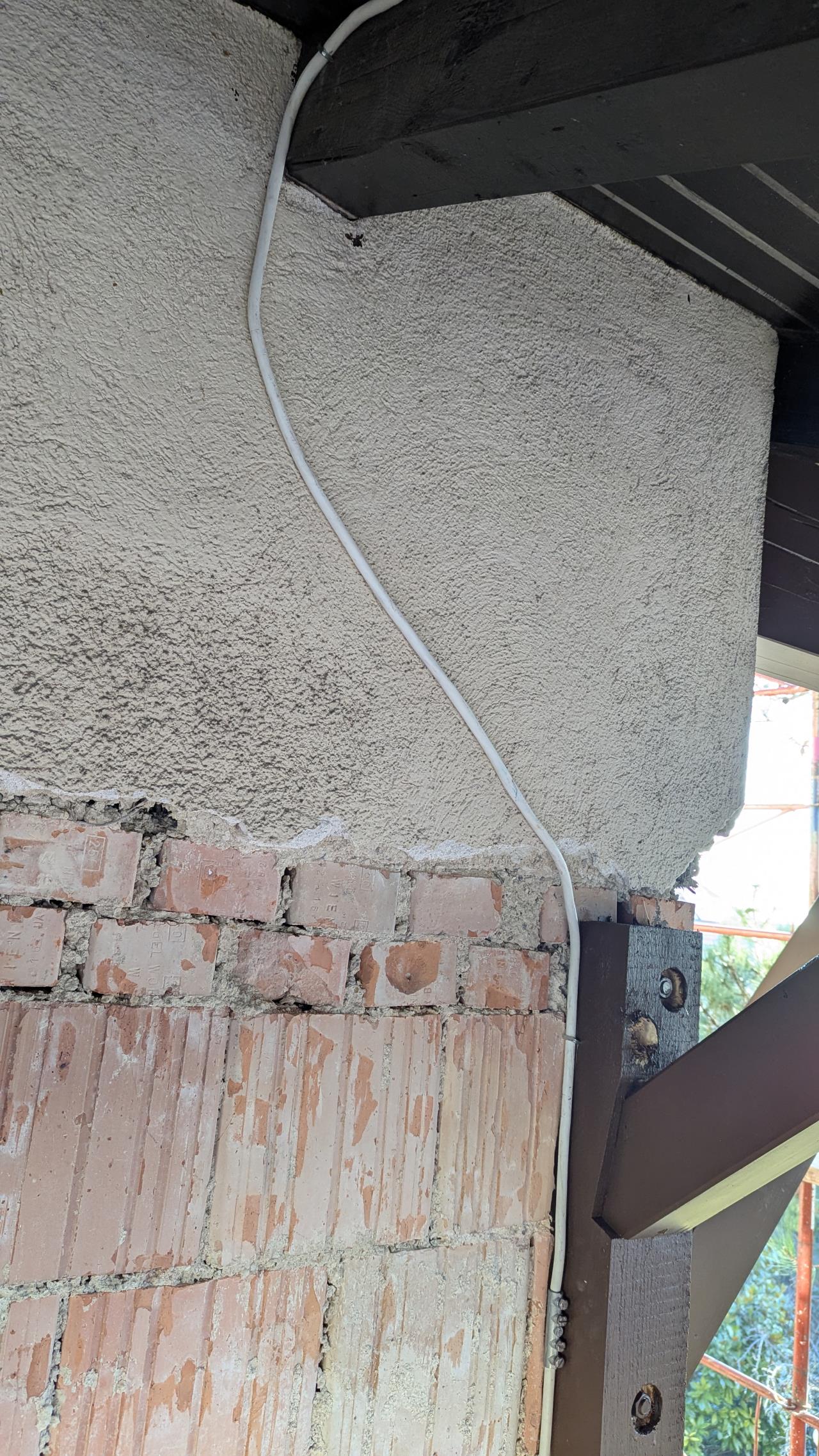

Der ursprüngliche Ableite ging hier gerade nach unten und geht an der Stelle auch wieder in die Fassade und in den Boden. Jetzt käme er aber sehr nahe an die in der Fassade geführte Hauszuleitung. Vermutlich deshalb wurde der neue Ableiter einmal ums Eck und wieder zurück geführt.
2025/20250305442936.jpg

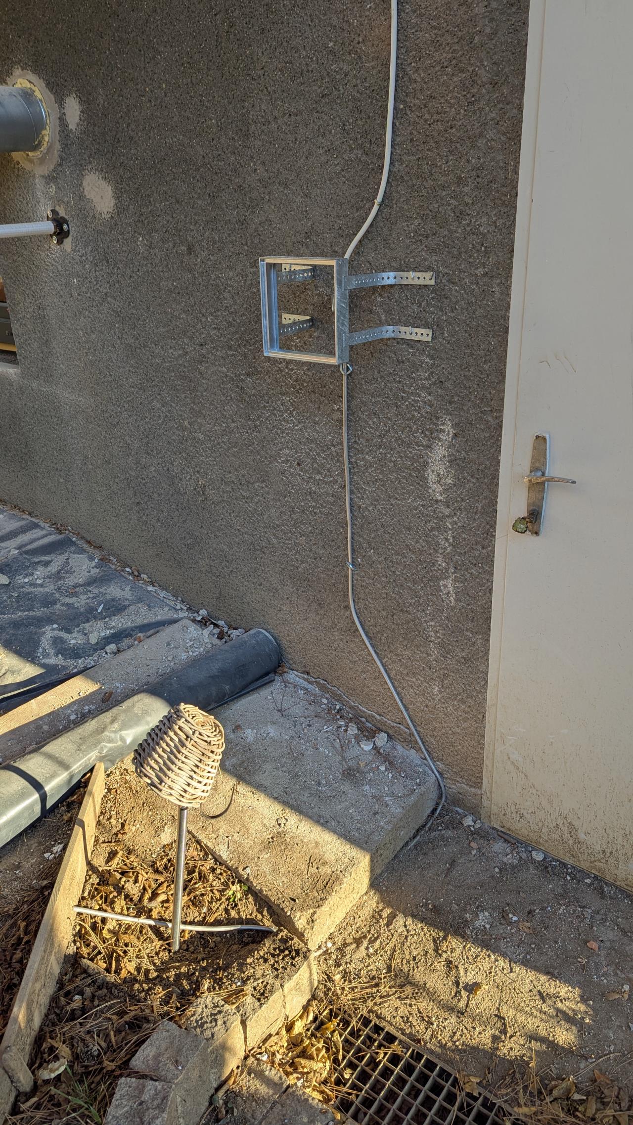

Der neue Ableiter ist jetzt allerdings auch recht nahe an der Befestigung der Putztüre (und die Schraube wiederum kommt ganz in die Nähe der Hauszuleitung:
2025/20250305446780.jpg

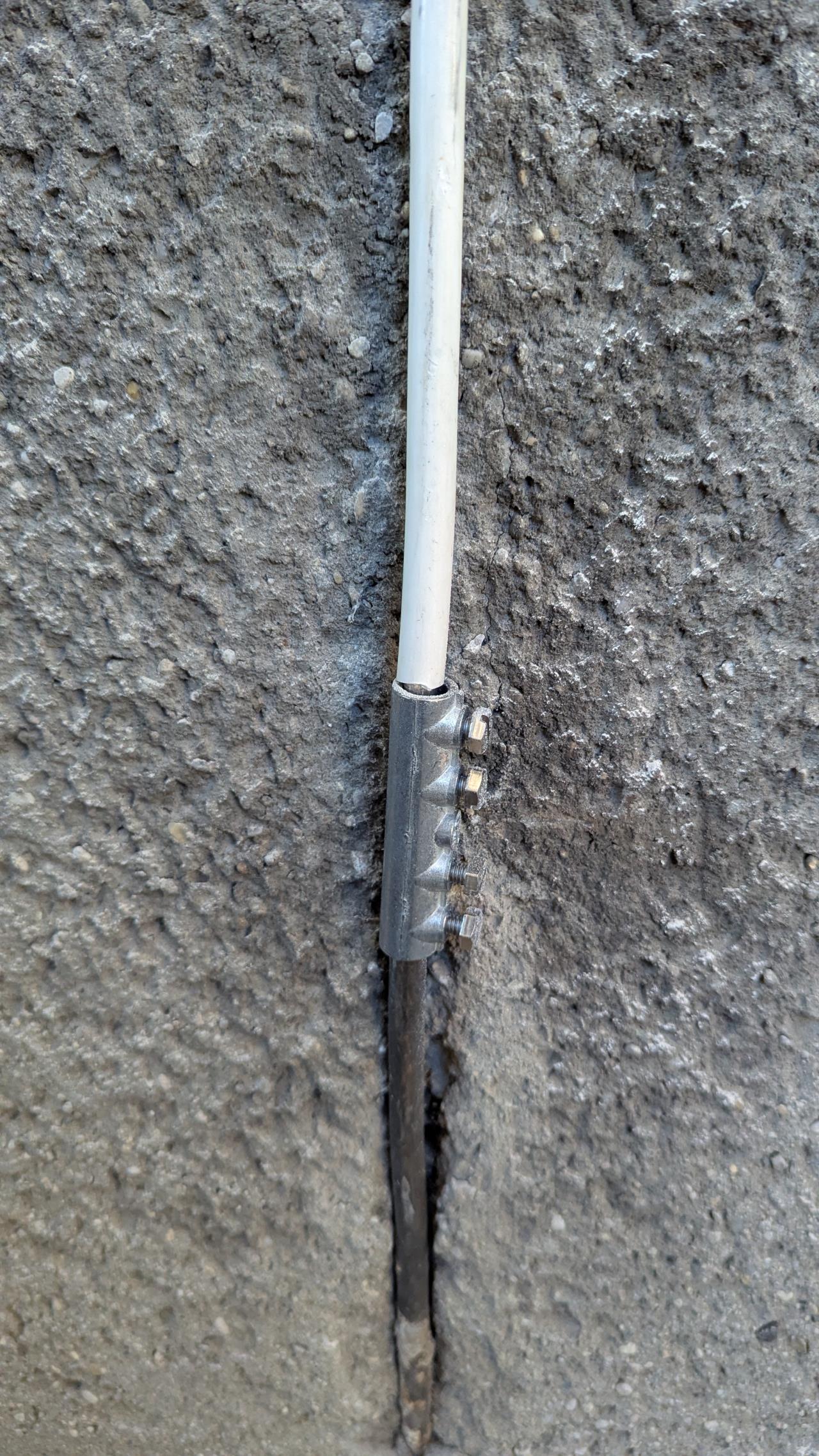

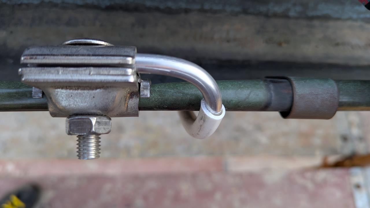

Hier ist der Erder in der Fassade mit dem neuen Aluminium-Ableiter verbunden. Die Klemmstelle ist später nicht mehr zugänglich unterm WDVS WDVS [Wärmedämmverbundsystem]:
2025/20250305179234.jpg

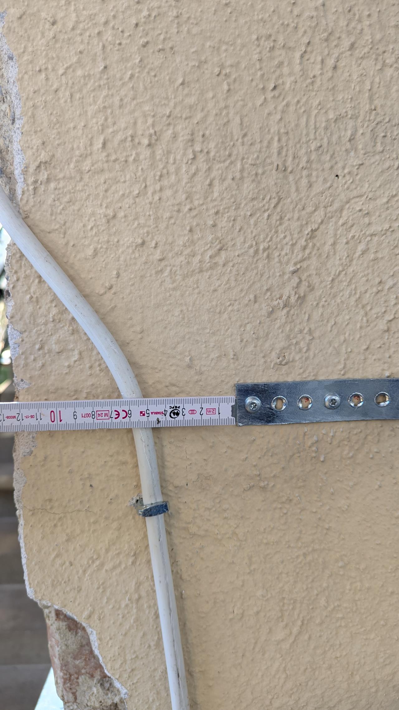

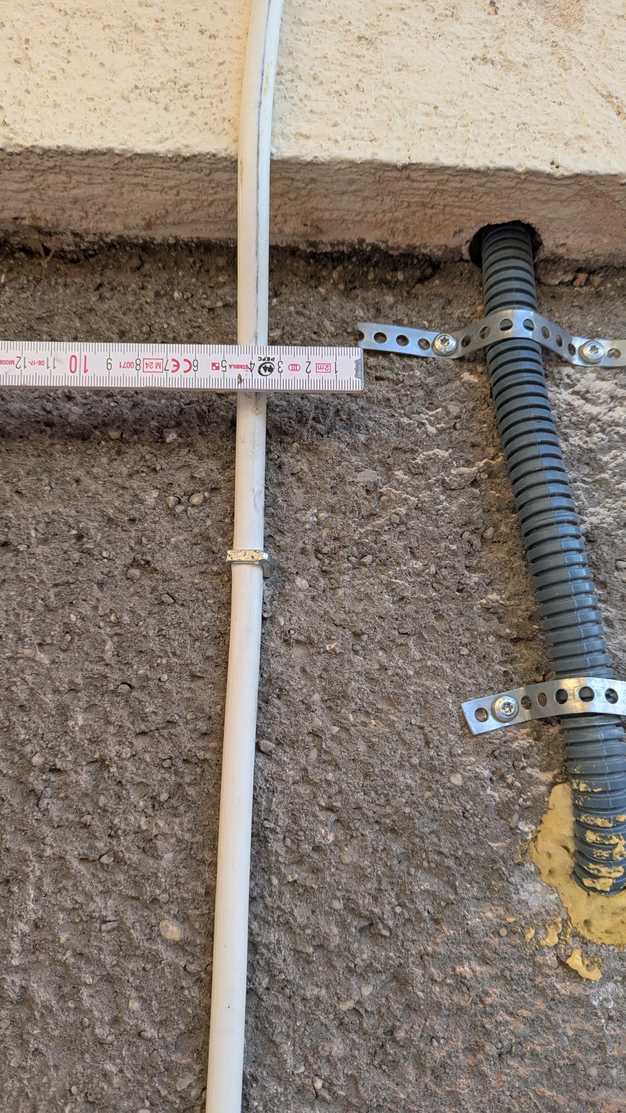

Hier sieht man den Abstand des Ableiters zu einem Stromkabel - der Abstand ist auch unnötig klein, da der Ableiter zunächst nach rechts und weiter unten wieder zurück nach links geführt wurde:
2025/20250305130537.jpg

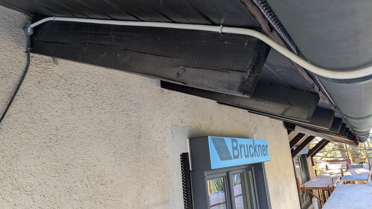

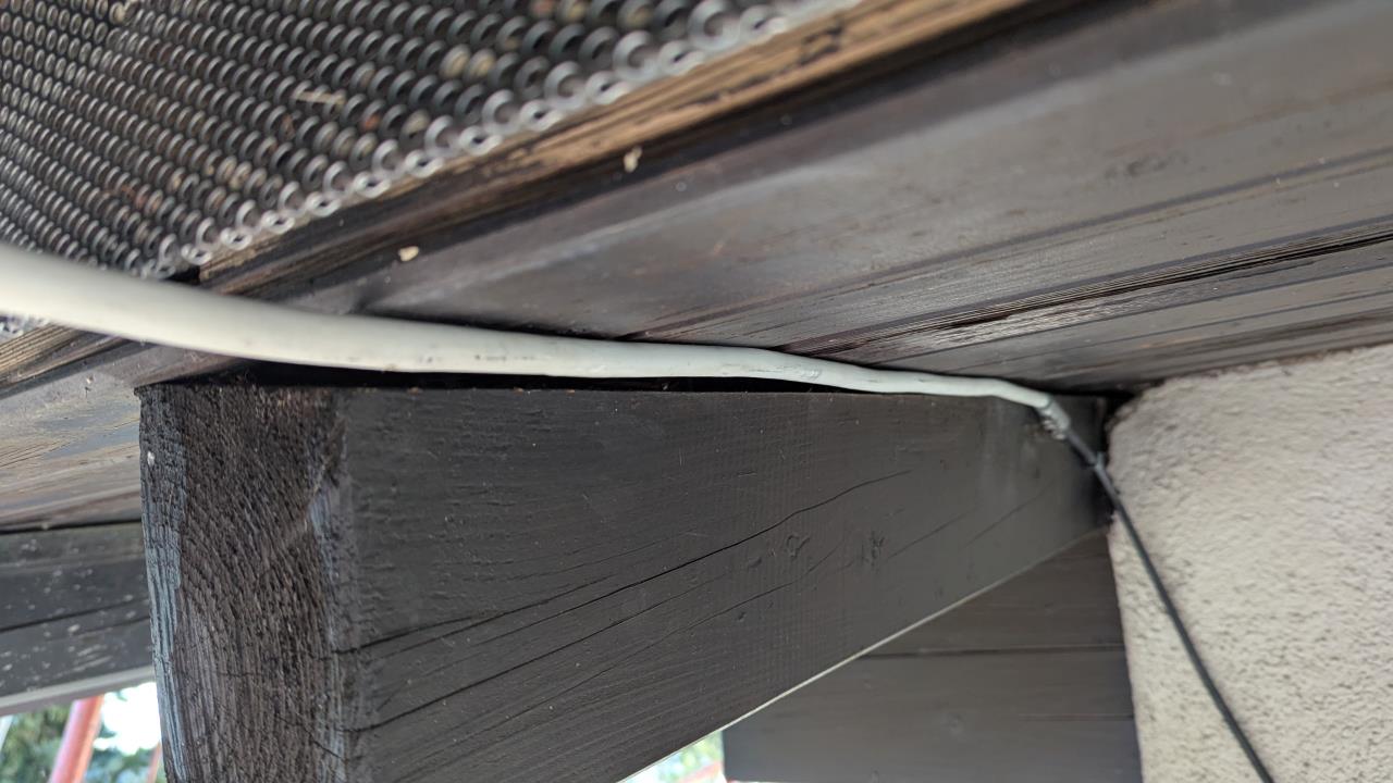

Die Ableiter sind oft direkt am Sparren bzw Holz geführt:
2025/2025030569289.jpg
2025/2025030597209.jpg
2025/20250305677401.jpg
2025/20250305852396.jpg
2025/20250305802789.jpg

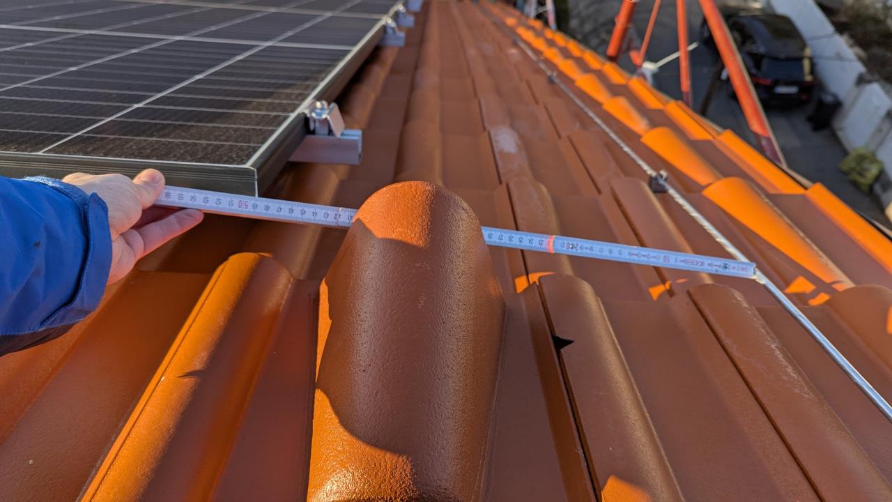

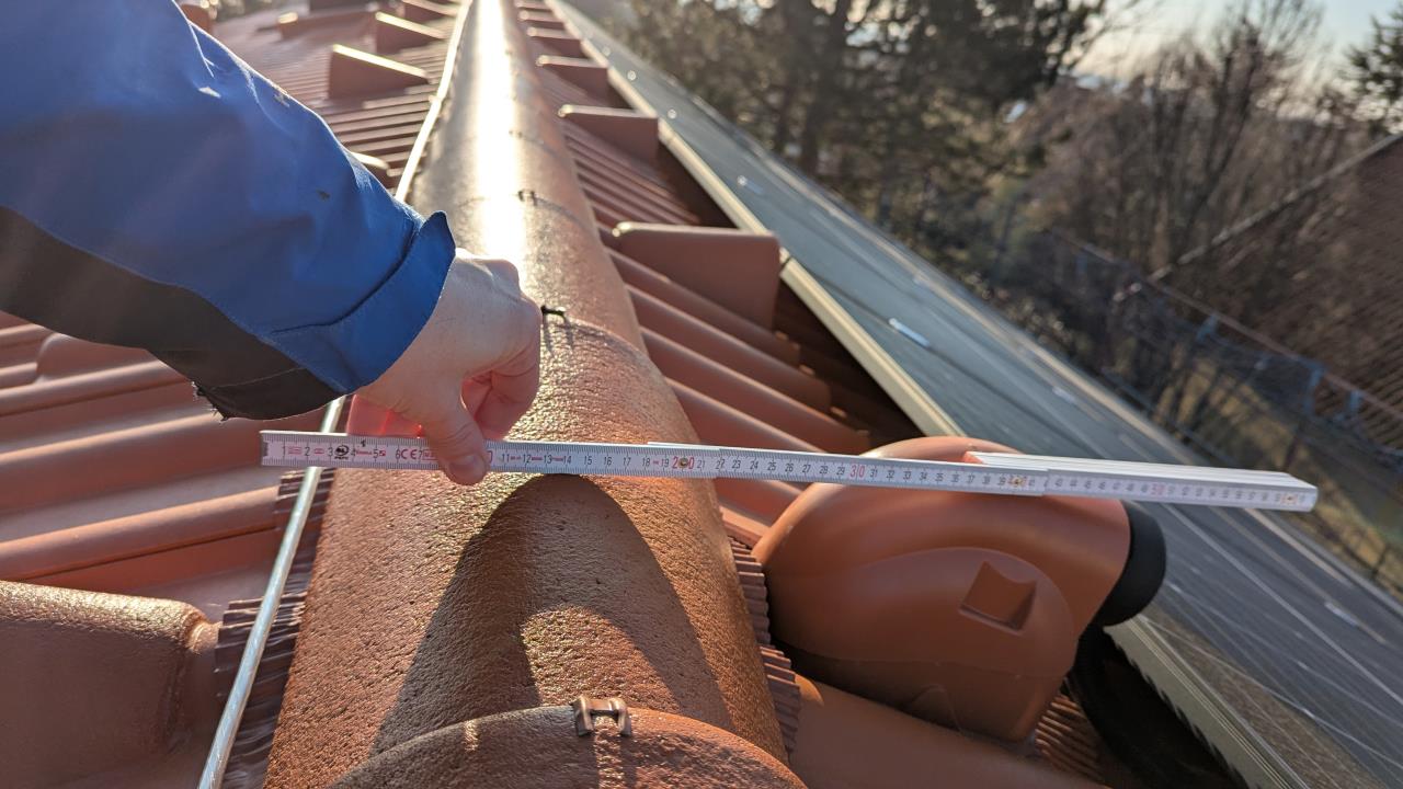

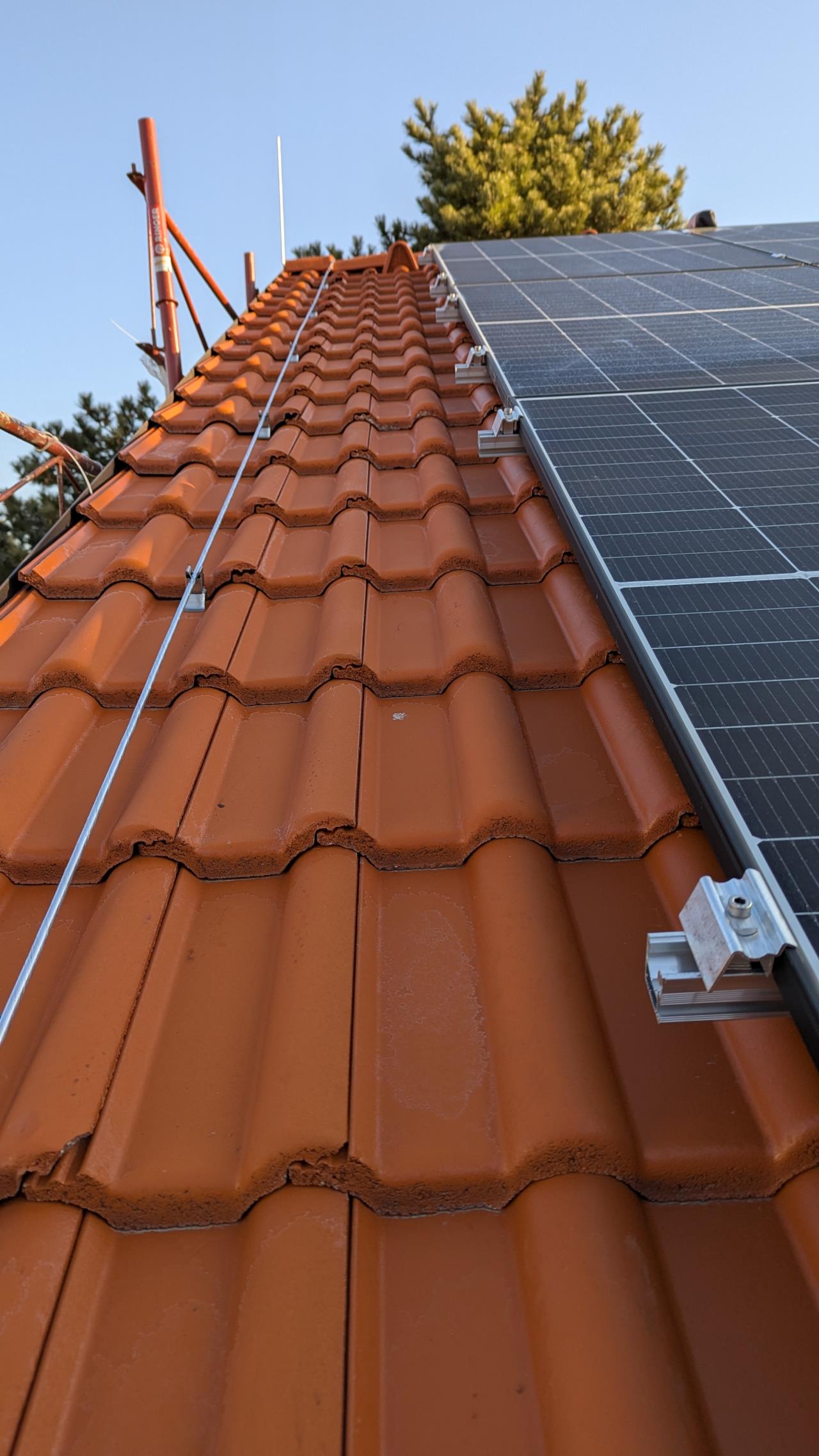

Die PV-Anlage wurde *nicht* an den Blitzschutz angeschlossen:
2025/20250305449539.jpg
2025/20250305596205.jpg
2025/20250305217371.jpg

also die PV-Anlage müsste meines Erachtens an den Blitzschutz angeschlossen werden, da der Abstand zu gering ist.
Zur generellen Verlegung: das sieht schon recht wild aus. Warum geht man nicht vom Dach dann neben den Regenrinnen runter? Normalerweise wird der Blitzschutz doch direkt neben den Rohren der Regenrinnen montiert und nicht kreuz und quer so wie auf den Bildern.
  •  knaxx
5.3.2025  (#2)
2 der alten Ableitet sind in der Fassade verlegt, der dritte war auf Putz. Die beiden hätten wir gerne weiter verwendet, den dritten am Regenrohr entlang geführt. Den 4. (komplett neu) hätte man schon wieder unter die Fassade (also unters WDVS WDVS [Wärmedämmverbundsystem]) legen können. Aber warum das nicht einfach gerade runter gelegt wurde sondern hin und her ist mir auch nicht klar.
  •  Ricardo
5.3.2025  (#3)
Abstände zur PV nicht eingehalten. Ich persönlich halte nichts davon, den Blitzschutz unter das WDVS WDVS [Wärmedämmverbundsystem] zu legen. Viele machen es nur wegen der Optik.....
