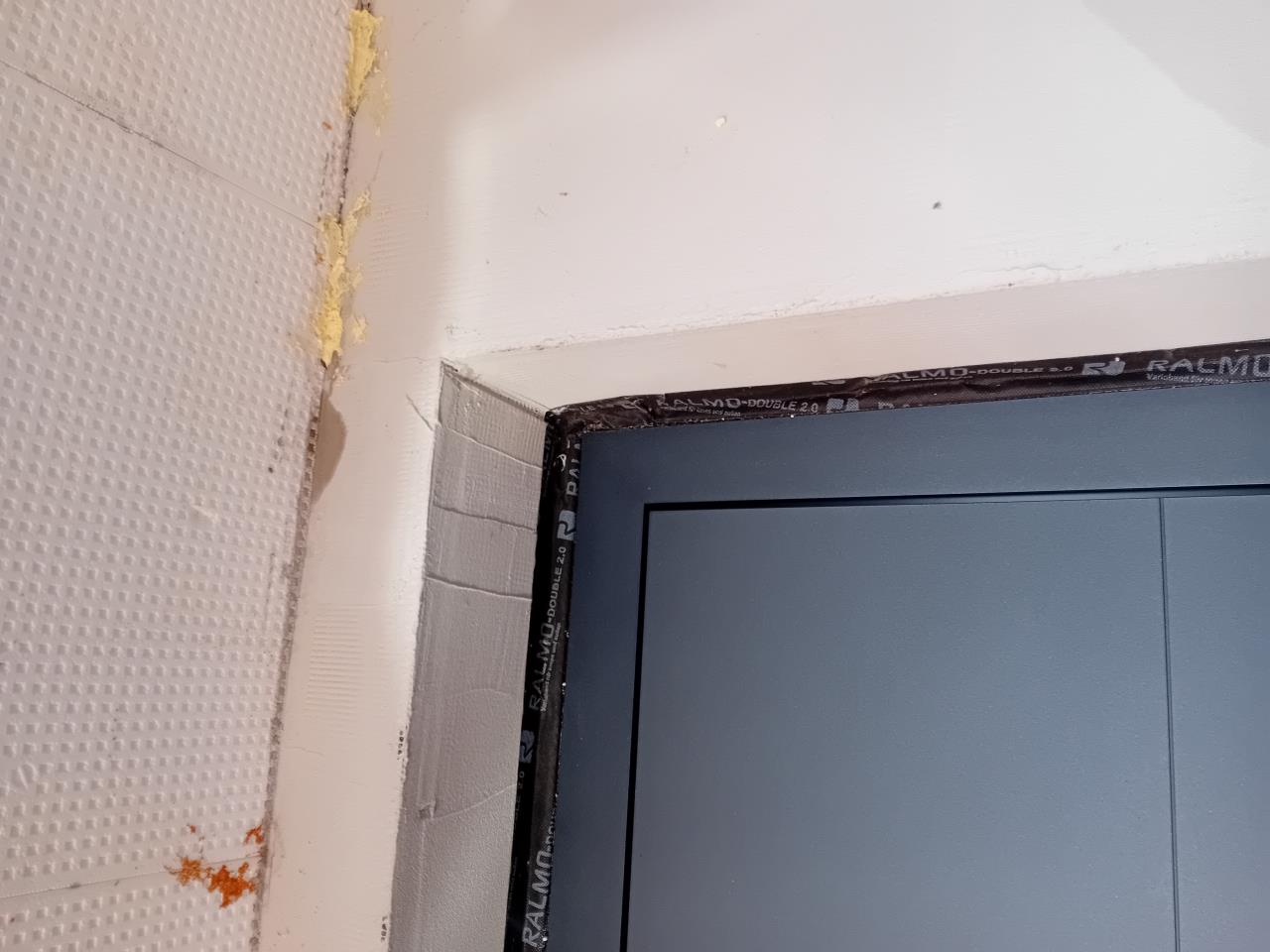

Hallo
Mir ist heute ein nasser fleck über meiner Haustüre aufgefallen
Oberhalb des vorsprungs ist die küche
Kann das kondenzwasser sein? Innen kann ich nichts erkennen das etwas nass ist

  •  precision
25.2.2025  (#1)
Das wäre eine seltsame Stelle für Kondensat, aber es gibt nichts was es nicht gibt.
Kann es sein, dass da Wasser von irgendwo anders eindringt (Dach drüber, undichte HT-Installation).
Ein Foto auf dem man mehr sieht und eventuell ein Plan mit Schnitt würde auch helfen.
Ist das aussen oder innen?
Und bei Wassereintritt immer wichtig:
Bleistift nehmen und den Rand des feuchten Flecks entlang markieren und Datum zur Linie dazuschreiben.
Dadurch erkennst du wenn der Fleck wächst oder schrumpft.
Wenn sich etwas ändert, dann malst du eine neue Linie.
Dadurch lässt dich gut dokumentieren was wann passiert ist zur Ursachenforschung.

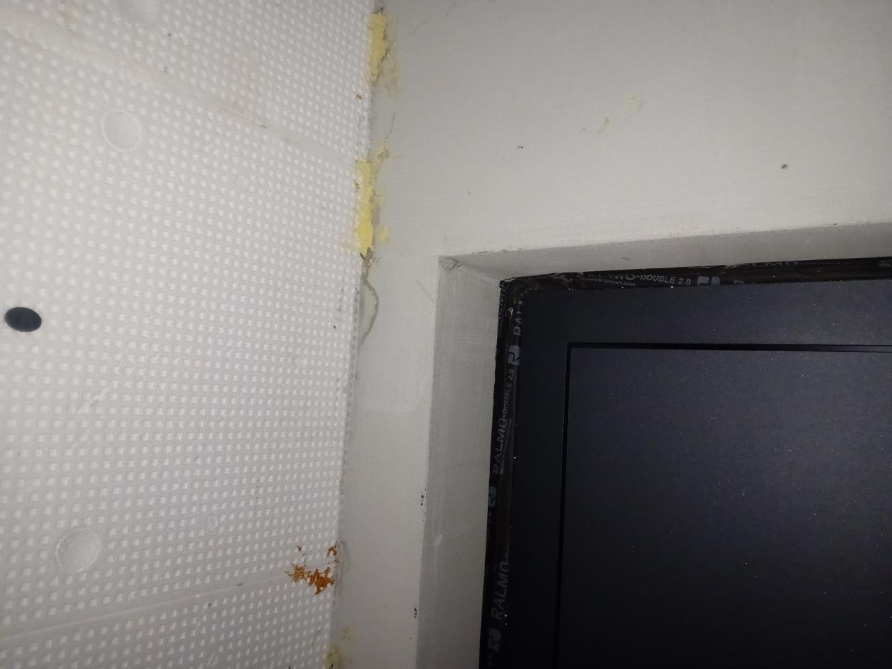

Nach der arbeit habe ich nochmal geschaut es ist einwenig getrocknet
