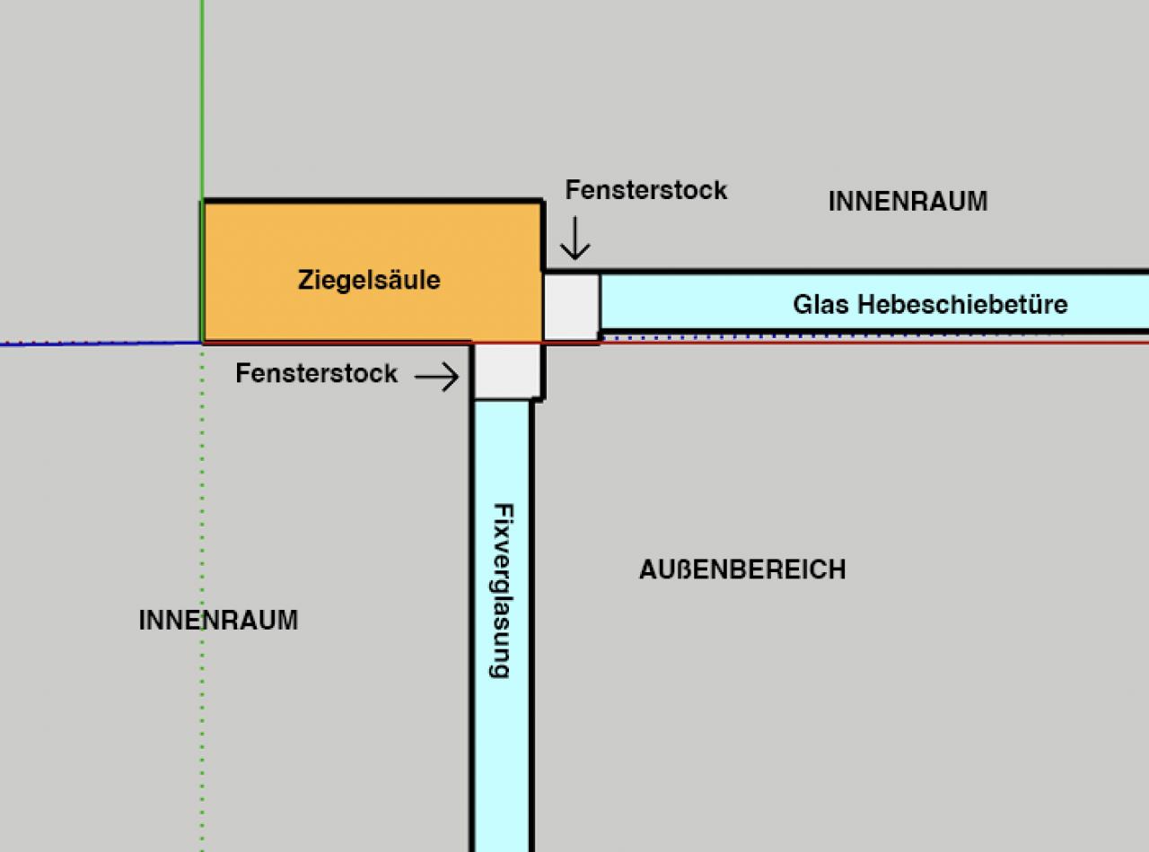

Wir planen gerade einen Zubau an unser bereits bestehendes Haus und ich bin mir bzgl. der möglichen Ausführungen zu einem Eckdetail nicht ganz sicher.
Neben einer bestehenden Hebeschiebetüre befindet sich eine Ziegelsäule ca. 50cm x 25cm an die im rechten Winkel eine bodentiefe Fixverglasung angeschlossen werden soll. Ist es möglich die Fixverglasung direkt an die bestehende Hebeschiebetüre anzuschließen oder muss die Fixverglasung um ca. 15 cm nach innen versetzt werden damit die bestehende Ziegelsäule "am Eck" auf der Außenseite noch gedämmt werden kann?
Ich habe zum besseren Verständnis 3 Skizzen dazu angehängt: Einmal den aktuellen Ist Zustand und dann noch Variante 1 mit der "Eck Dämmung" und Variante 2 mit dem direkten Anschluss der Fixverglasung.
Aktueller Stand

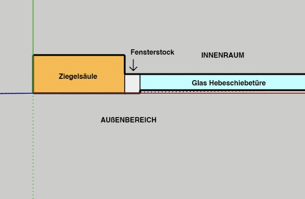

Variante 1 (mit gedämmtem Eck):

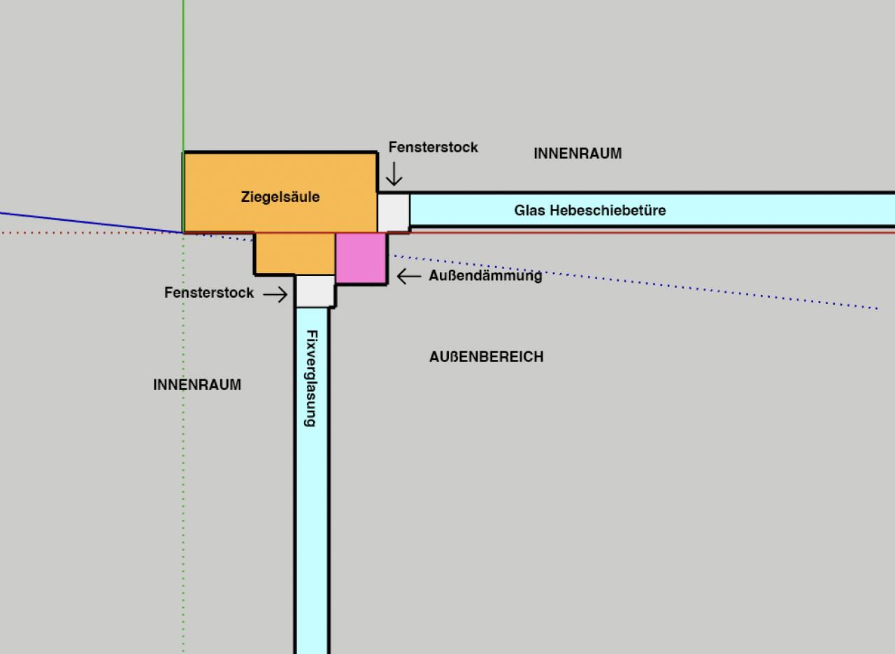

Variante 2 (direkt angeschlossen):
2025/20250224331345.png

  •  gensslin
2.3.2025  (#1)
V2 ist natürlich zu bevorzugen, der Zubau wird vermutlich einVWS erhalten bzw. auch der Altbestand, dann ist es sicher sehr vorteilhaft Platz für die Dämmung zu lassen.
  •  sLindi
3.3.2025  (#2)
Ist es nicht genau umgekehrt?
Bei V1 ist doch Platz für Dämmung, bei V1 nicht...?!?
Ich würde auch den Sonnenschutz bedenken. Bei V2 haben die Führungsschienen dafür wohl nicht Platz.
Was ich aber noch nicht ganz verstehe:
Beim Iststand sind die Fenster bereits außen bündig. Wurde das schon für eine Dämmung vorgesehen?
  •  Talap
5.3.2025  (#3)
Danke für euere Antworten!
Ich denke ihr habt Recht und V1 macht vermutlich mehr Sinn um die Ecke vernünftig gedämmt zu bekommen. Sonnenschutz außen ist nicht geplant d.h. das wäre kein Problem.
Ja genau, beim Iststand wurde schon eine Dämmung vorgesehen aber noch nicht angebracht.
  •  rocko567
5.3.2025  (#4)
Fensterstock an Fensterstock kommt nicht in Frage?
