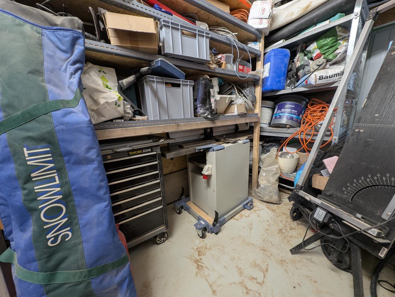

Ich hab 28mm OSB Platten..das hält einiges aus.
Hab die Regale aber von Anfang an komplett selber gebaut.
Schön sind sie nicht, aber robust.
