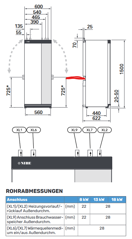

Abend,
ist es möglich den Anschluss abzuändern dass er horizontal nach hinten geht?
Ich vermute mal dass da ein 90° Bogen verbaut (Verschraubt ?) ist den man drehen kann.
Abschrauben und gerades Stück drann bzw gleich die Befülleinheit.
2025/20250223176060.png
Hätte hier eventuell jemand Fotos? Im www bin ich leider nicht fündig geworden bzw. war zu Blöd richtig zu Suchen.

23.2.2025  (#1)
Sollte auch bei der neuen ein flexrohr sein.
Kannste hinbiegen, wo du willst.
Das starre Rohr am Ende lässt sich auch passend kürzen.

23.2.2025  (#2)
Dass wäre cool wenn dem so wäre.
Da könnte ich dann schön einen kleinen Bogen nach oben machen, dort die Befüllamatur und einen Microblasenabscheider hin setzen und dann wieder nach mit einem weiteren Flexschlauch nach unten fahren zum Soleverteiler.
Danke
23.2.2025  (#3)
lang ists her, aber die immer noch nützlichsten Fotos dazu hat damals @Brombaer geliefert:
https://www.energiesparhaus.at/forum-soleverrohrung-und-anschlussverrohrung-hkv-kupfer-oder-edelstahl/65732_1#629618
