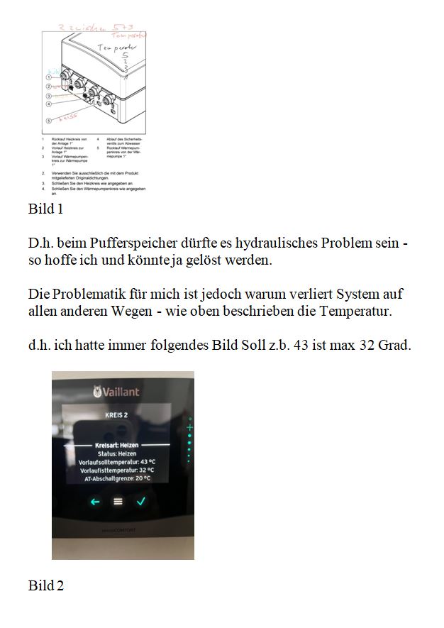

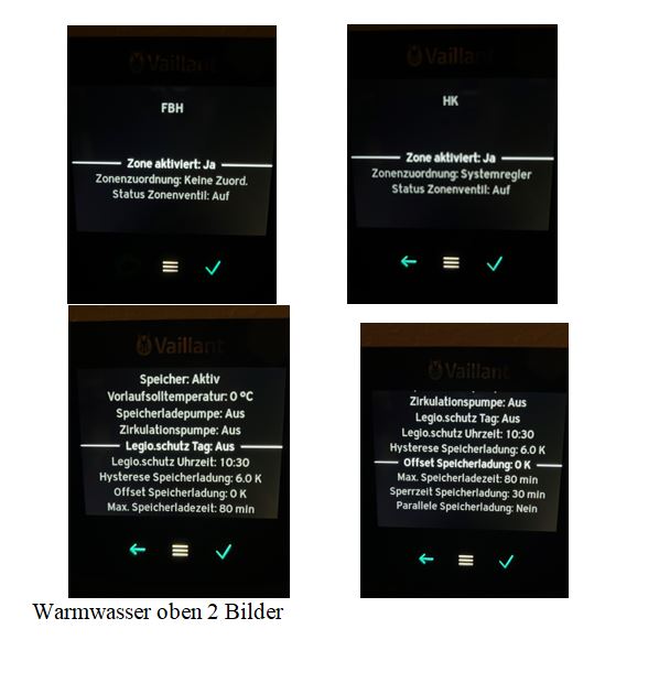

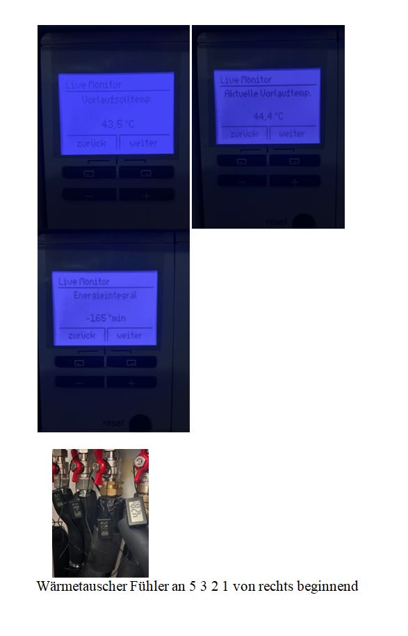

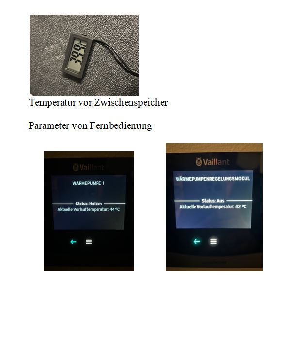

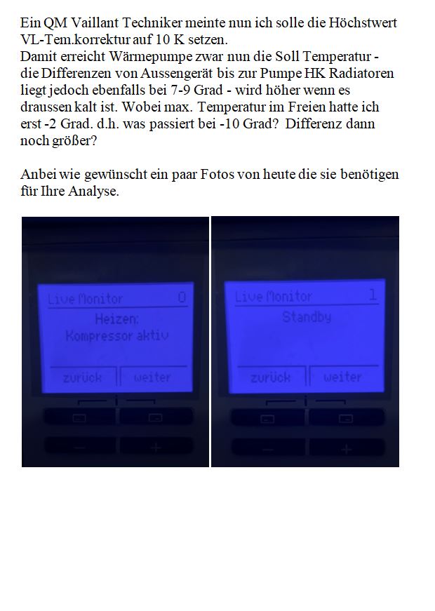

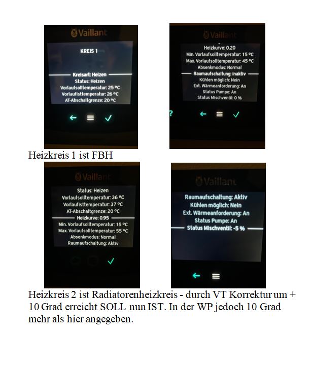

Hallo

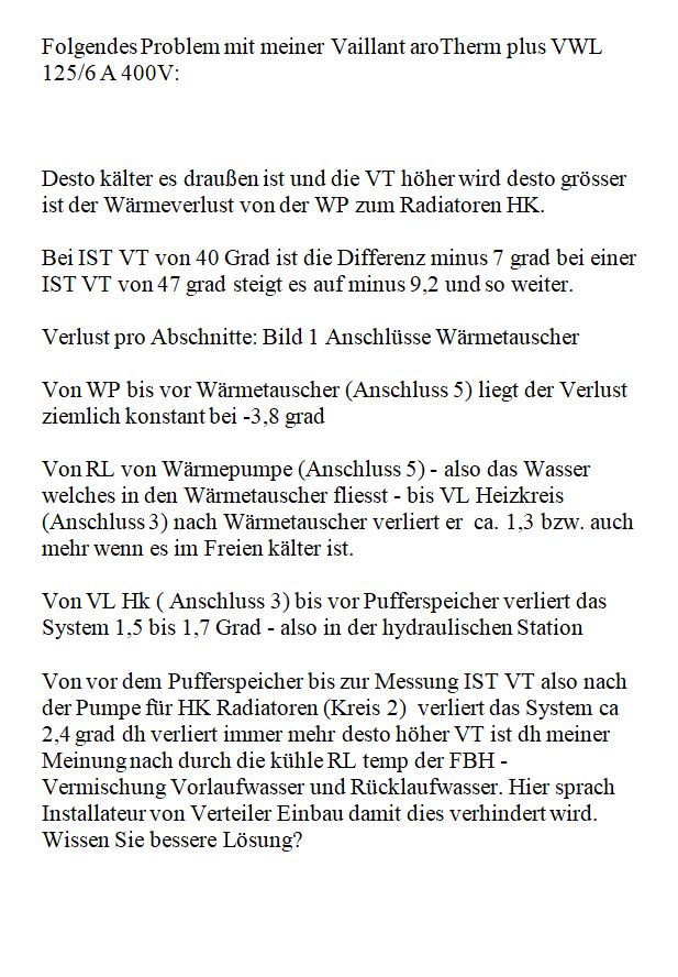

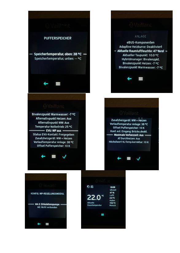

Habe vaillant arotherm plus vwl 125/6. Folgendes Problem. Habe mehr als 10 grad differenz zwischen Vorlauf Soll und Vorlauf IST dh Soll temperatur wird nie erreicht. Verliere Temperatur wie folgt: vom aussengerä bis zum wärmetauscher ca 4,5 grad. Im wärmetauscher RL RL [Rücklauf] von WP WP [Wärmepumpe] zu VL VL [Vorlauf] HK rund 1,5 grad. Vom VL VL [Vorlauf] HK beim wärmetauscher bis nach der Hydraulikstation ca 1,5 grad. Von hydraulikstation über pufferspeicher zu VL VL [Vorlauf] IST messung bei pumpe wieder rund 2 grad.  Die temperaturverluste steigen wenn aussentemperatur geringer ist. Kann sich diesen starken Temperaturverlust jemand erklären? Danke LG

24.2.2025  (#1)
Messbecher?
Leitungen isoliert?
Auf deinem geposteten Bild passt VL VL [Vorlauf] soll und VL VL [Vorlauf] ist zusammen.
Kann es sein dass die WP WP [Wärmepumpe] kurz davor Warmwasser bereitet hat?
Alarm Istanbul nicht ausgespuckt worden
  •  Wolfgang888
24.2.2025  (#2)
Leitungen sind isoliert. VL soll und IST passen nur wenn die VT vom system um 10 grad korrigiert wird siehe Korrekturparameter. Bei FBH FBH [Fußbodenheizung] passt sie zusammen da diese VT ja viel geringer ist. Die grosse Spreizung ist beim HK radiatoren wo die VT wrgen höherer Heizkurve höher ist. Nein es wurde kein Warmeasser davor gemacht. Das habe ich natürlich geprüft.
