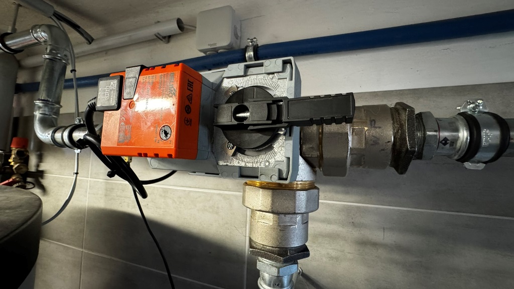

ich habe eigentlich nicht den eindruck daß dieses 3-wege ventil besonders anfällig ist. man liest auch bei anderen systemen immer wieder von dieser problematik. mein verdacht ist eher daß es am heizungswasser liegt und ablagerungen das ventil blockieren lassen. wir sehen hier ja auch installationen die nach vielen jahren noch klar sind und solche die schon früh trüb werden. das wasser ist ein hund...
ich war kürzlich bei der inbetriebnahme meiner 33kw Stiebel an heizkörpern ganz erstaunt ein Schweizer Belimo umschaltventil zu sehen, ein high-end produkt: aussage des servicetechnikers: 'das einzige das dauerhaft ohne probleme funktioniert...'
