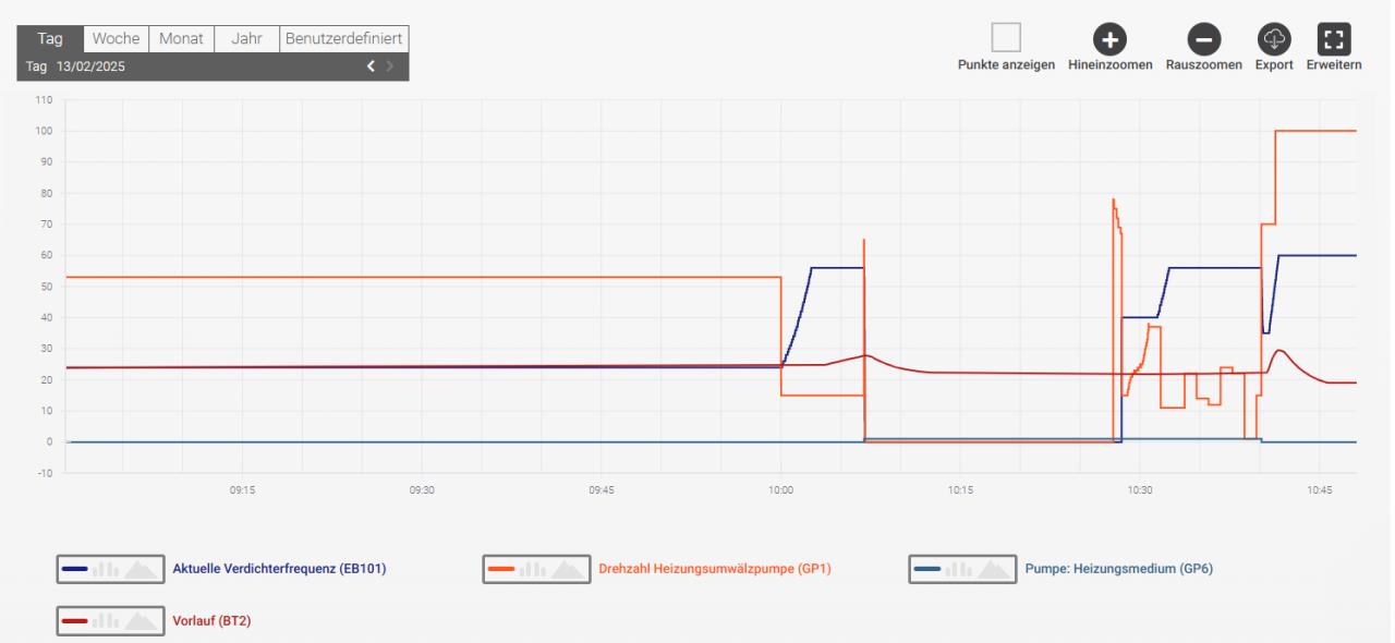

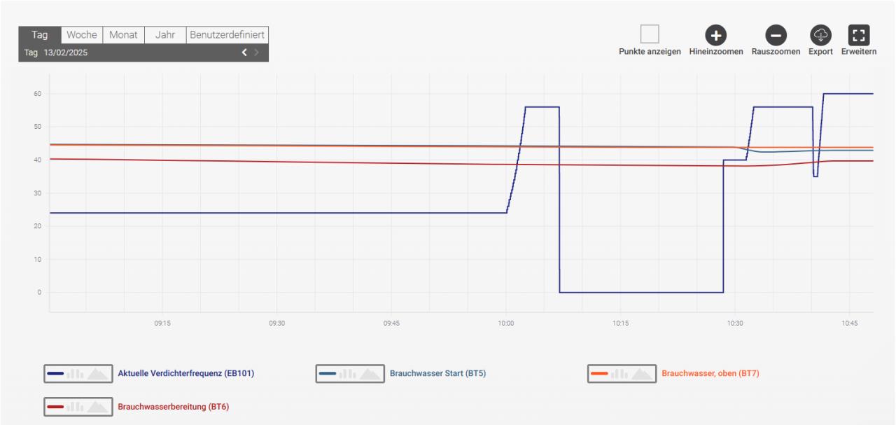

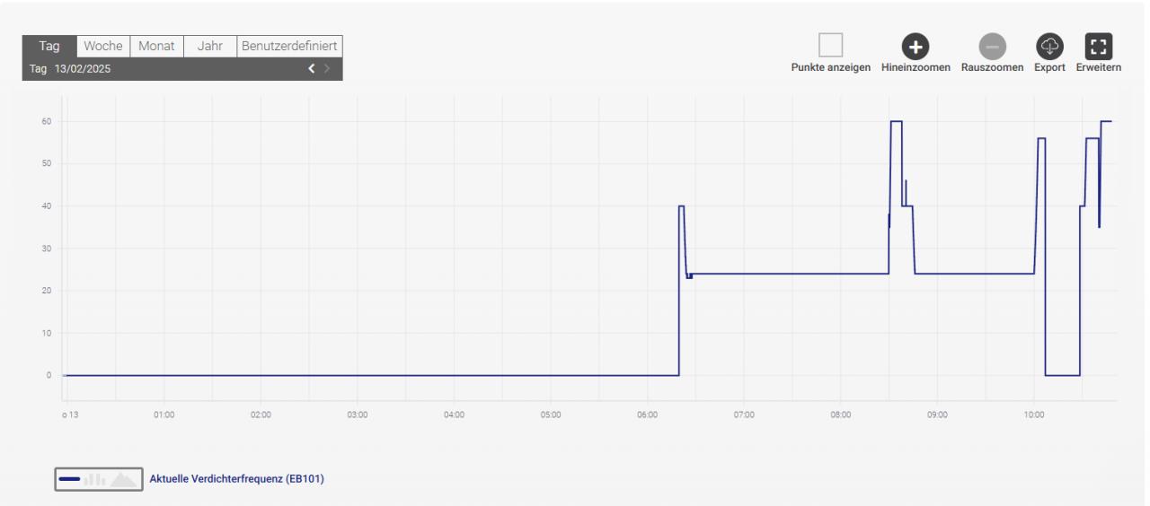

Nun aber zu der Sache, weshalb ich mich an euch wende: Ich habe eine wiederkehrende Situation aus der ich nicht schlau werden. Wenn ich aus der Nacht komme, startet der Verdichter (meist so zwischen 6 und 8 Uhr). Der läuft dann gemütlich bei seinen 20 - 25 Hz und baut die Gradminuten langsam ab. Dann ist 10 Uhr und Warmwasser wird wieder scharf geschaltet. Der Verdichter fährt also hoch auf 50 Hz (heute 60 Hz, weil ich versuchen wollte, ob das die Lösung ist), läuft 10 Minuten und geht dann aus. Nach weiteren 10 Minuten geht die Wärmepumpe wieder an und macht das Wasser warm... Gestern hatte ich die Gelegenheit kurz drauf zu gucken. Im Status stand, dass der Verdichter vorgewärmt wird. Zudem geht in dem Moment, wenn die Anlage ausgeschaltet wird die Umwälzpumpe GP6 an.
Ziel ist natürlich diesen unnötigen (?) Verdichterstart zu vermeiden...
Hat von euch einer eine zündende Idee, warum die Analge meint, dass sie nochmal vorwäremen muss (obwohl sie ja schon aus dem laufenden Heizbetrieb kommt)? Anbei ein paar Screenshots aus Myuplink.

Aber falls mal jemand ein ähnliches Problem hat wie ich: Mit zwei Tagen mehr Erfahrung und tüfteln bin ich dem Problem wohl auf die Schliche gekommen. Ich habe im Nachgang eine Verdichterfrequenz bis 70 Hz zugelassen und, siehe da, der Verdichter läuft seit 2 Tagen vor der Warmwasserbereitung durch, ohne Stop. Scheint also daran zu liegen, dass die Leistung nicht ganz gereicht hat und der Verdichter deshalb nochmal vorwärmen musste (erschließt sich mir offen gestanden zwar nicht ganz, aber sei's drum).
Nun meine Frage an das Forum: Wie würdet ihr entscheiden? Mehr Verdichterstart, dafür (in Einzelsituationen) effizienterer Betrieb des Verdichters oder eben weniger Verdichterstarts und dafür manchmal einen weniger effizienten Betrieb?
Ich weiß auch gar nicht wie viel Effizienz flöten geht, wenn ich jetzt bei ca. 87,5% statt 75% Last fahre... Weiß jemand von euch da mehr?

Beim letzten Mal, als der Verdichter aus dem Heizbetrieb einen Stop Richtung Warmwasser eingelegt hatte stand bei Status "Vorwärmen Verdichter". Ich werde selber nicht schlau draus.
Vermutung: Im hinterlegten Programm heißt es: Wenn deine Vorlauftemperatur in x Minuten nicht über Wert y liegt, musst du vorwärmen (oder so ähnlich). Das hat sie offensichtlich mit 60 Herz nicht geschafft, mit 70 jetzt schon, daher lief er da durch. Wie gesagt nur eine Theorie.
Last: Damit meine ich die Leistung. So wie ich das sehe regelt die S2125 in einem Bereich von 20 - 80 Herz, womit ich davon ausgehe, dass 80 Herz Volllast darstellen. Also wären 70 Herz 87,5 Prozent Teillast und 60 Herz 75 Prozent. Jetzt habe ich verschiedenes gelesen. Zusammengefasst: Effizienz ist in Teillast höher und erreicht bei ca. 50 Prozent ihren Höhepunkt. Andererseits sollen die Hersteller an der effizient unter Volllast gearbeitet haben und sich da verbessert haben (die S2125 ist ja relativ neu)...
