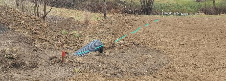

Es waren offensichtlich mehrere Parteien beteiligt, jetzt will keiner mehr wissen, wer da Müll (nicht nur Erde, sondern auch Bruch und Schotter) abgelegt hat. Der Eigentümer vom nun schön planierten Grundstück meint natürlich, ihm passt das jetzt so. Die Gemeinde fühlt sich nicht zuständig, es gab schon mehrere Gespräche. Das sind aber zwei verschiedene Themen, Müllentsorgung und Aufschüttung. Von mir aus kann der Nachbar aufschütten, wenn er will, aber es wird wohl eine Regelung geben, wie weit von der Grundgrenze seine Böschung aufhören muss. Ursprünglich gab es dort einen Graben zwischen den Grundstücken, jetzt würde das ganze Wasser natürlich auf das Freiland-Grundstück fließen.
P.S.: so schaut das jetzt aus. Das Rohr ist neu, auch ein "cooles" Feature. Blau ist die Grundgrenze zwischen den Pflöcken, links das Freiland (alle Erdhaufen sind neu), rechts das nun planierte Grund von einem Hrn Gemeinderat 🤡

Ich würde als erste Maßnahme das Rohr wenn es wirklich wie es auf dem Foto aussieht am fremden Grund ist mit irgendwas zuschütten dass da nichts mehr raus kann.
es wird ja irgend eine funktion haben, dann ist auch das gegenüber vielleicht an einer Lösung interessiert

Das Rohr wird ja irgendwo hinführen und wenn es vom Grundstück des Nachbarn kommt, wirkt seine "Mein Name ist Hase, ich weiß von nichts" Strategie äußerst unglaubwürdig.

Danke euch! Wir versuchen noch, das ohne Anwälte zu klären. Beim Nachbar ist der Wasserschutzverband (oder so) durchgefahren, um beim Bach was zu befestigen, und dann wurde der Flurschaden repariert (so ist die Aufschüttung entstanden). Die Erde dafür ist anscheinend von einem lokalen Gewerbe, wo umgebaut wurde, gekommen. Das Rohr gabs immer schon, nur mit 15 cm Durchmesser (jetzt sind es 40), damit wurde die oberhalb gelegene Straße entwässert (allerdings ist früher entlang der Straße hangseitig ein Graben verlaufen, jetzt nicht mehr).
