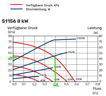

Nun zur Frage: Und zwar ist die verbaute Quellenpumpe in der S1156-08 Leistungsfähig genug für zwei Tiefenbohrungen mit Duplex Sonde 32mm mit jeweils 130m?
Als Anbindung kommen da noch 15m 50mm Rohr dazu sowie ein Soleverteiler und die Befülleinrichtung und was da sonst noch dazu gehört.
Meine Berechnung sagt Nein aber irgent wie kann ich mir das nicht ganz vorstellen dass die Korrekt ist.
Im Datenblatt habe ich gefunden dass die WP WP [Wärmepumpe] einen max Durchfluss von 1,36m³/h bei max benötigt was 0,377l/s entspricht. Wenn ich das Richtig aus dem Diagramm lese dürfte man dann einen maximalen Durckverlust von etwas über 40kPa haben = 0,4 Bar

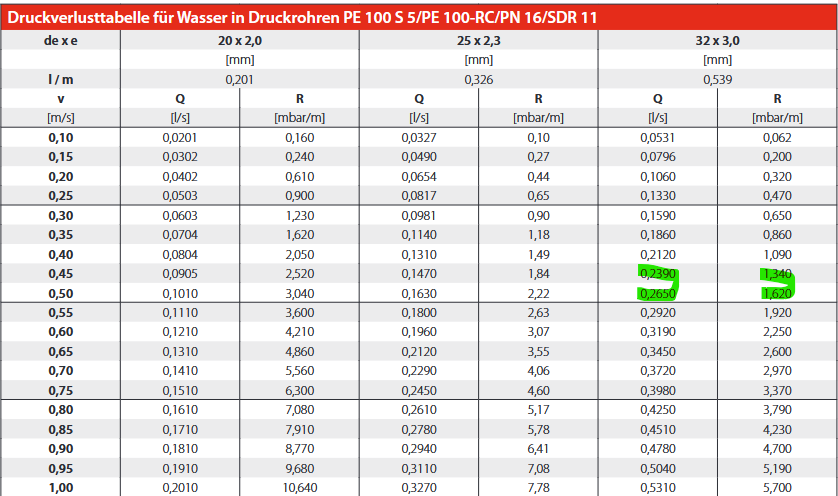

Berechnung Druckabfall für Wasser:
Erdwärmesonden:

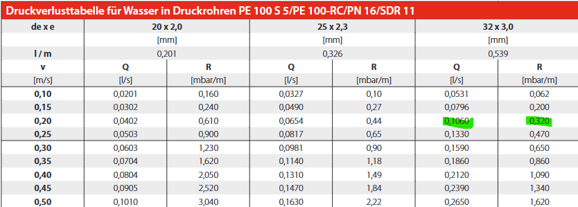

1360 l/h /(2 x 2 x 1360) = 0,25 l/s
KORREKTUR: 1360 l/h /(2 x 2 x 3600s) = 0,095l/s
Laut der Tabelle
2025/20250209198494.png
KORREKTUR:
2025/20250210631888.png
➜ 0,095l/s = 0,3 m bar/m
2 x 130 m x 1,5 m bar/m = 0,078 bar
Anschlussleitung Ø 50 mm:
1360 l/h /(1 x 1360) = 1,0 l/s
➜ 2,14 m bar/m
2 x 15 m x 2,14 m bar/m = 0,064 bar

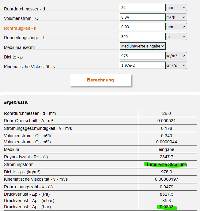

Anm: Rechner nun auch gefunden
https://www.schweizer-fn.de/berechnung/stroemung/druckverlust_rohr_rech.php
Und nachdem jetzt wohl der Verteiler erst im Haus gesetzt wird habe ich da mit 300m Rohr gerechnet
Das ist wohl "normale Sole"
2025/20250210683811.png

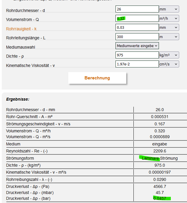

Versucht Pumpether einzugeben
https://www.alcosuisse.ch/fileadmin/media/300_Alcosuisse/Produktflyer_Produktpalette/Alcosuisse_Produktflyer_A4_Pumpetha_de.pdf
Das muss man aber erst mal umrechnen
2025/20250210676130.png
Turbolente Strömung, Freu
2025/20250210755684.png
Sobald die Durchflussleistung aber nur mehr PDesign der WP WP [Wärmepumpe] ist (1,29m³/h / 4 = 0,32m³/h je Sondenrohr ist sie weg die Turbolente Strömung aber der Druckverlust ist auch viel niedriger

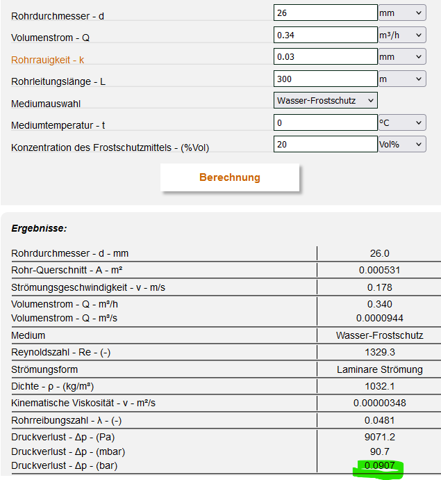

Ich antworte dir nur in Bezug auf diese Kernfrage, weil alles hier aufzuarbeiten, wird mir etwas zu umfangreich.
PrRa schrieb: Nun zur Frage: Und zwar ist die verbaute Quellenpumpe in der S1156-08 Leistungsfähig genug für zwei Tiefenbohrungen mit Duplex Sonde 32mm mit jeweils 130m?
Ja, natürlich ist sie das.
Ich habe mal eine Vergleichsrechnung angestellt mit großzügig gerundeten Werten, weil bei 4 Kreisen ohnehin nicht viel herauskommen wird.
26 mm Innendurchmesser
0,4 m³/h Volumenstrom (1/4 des gesamten)
0,005 Rauigkeit
300 m Kreislänge
Wasser-Frostschutz bei 0 °C und 20%
Dann bist du irgendwo bei 100 mbar Druckverlust.
Ob du jetzt bei Maximalleistung laminar oder turbulent unterwegs bist, ist auch nur mehr akademisch, weil die Maschine 99,x% der Zeit im Teillastbereich laufen wird.
