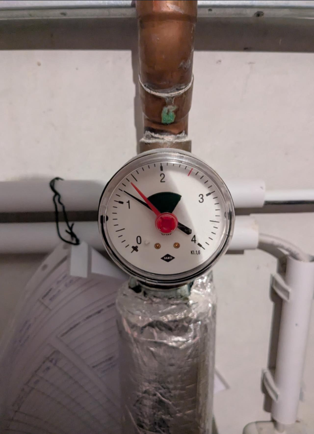

Wir haben in unserem Einfamilienhaus mit Luftwärempumpe und Fussbodenheizung im Technikraum ein Pneumatex Statico Audehnungsgefäß. Unter dem Gefäß ist in der Leitung eine Druckanzeige. Die Druckanzeige hat einen roten Zeiger den man einstellen kann. Dieser steht auf 1.4 und hat dahinter eine grüne Zone die bis 2.5 geht.
Der tatsächliche Druck steht bei 1.2  Ist uns jetzt aufgefallen, wir wissen nicht ob es schon länger so ist. Vor 10 Jahren hat der Installateur gemeint, da muss man nix machen solange der Zeiger im korrekten Bereich ist. Wenn ich mich richtig erinnere, war der Zeiger über Jahre genau bei 1.4

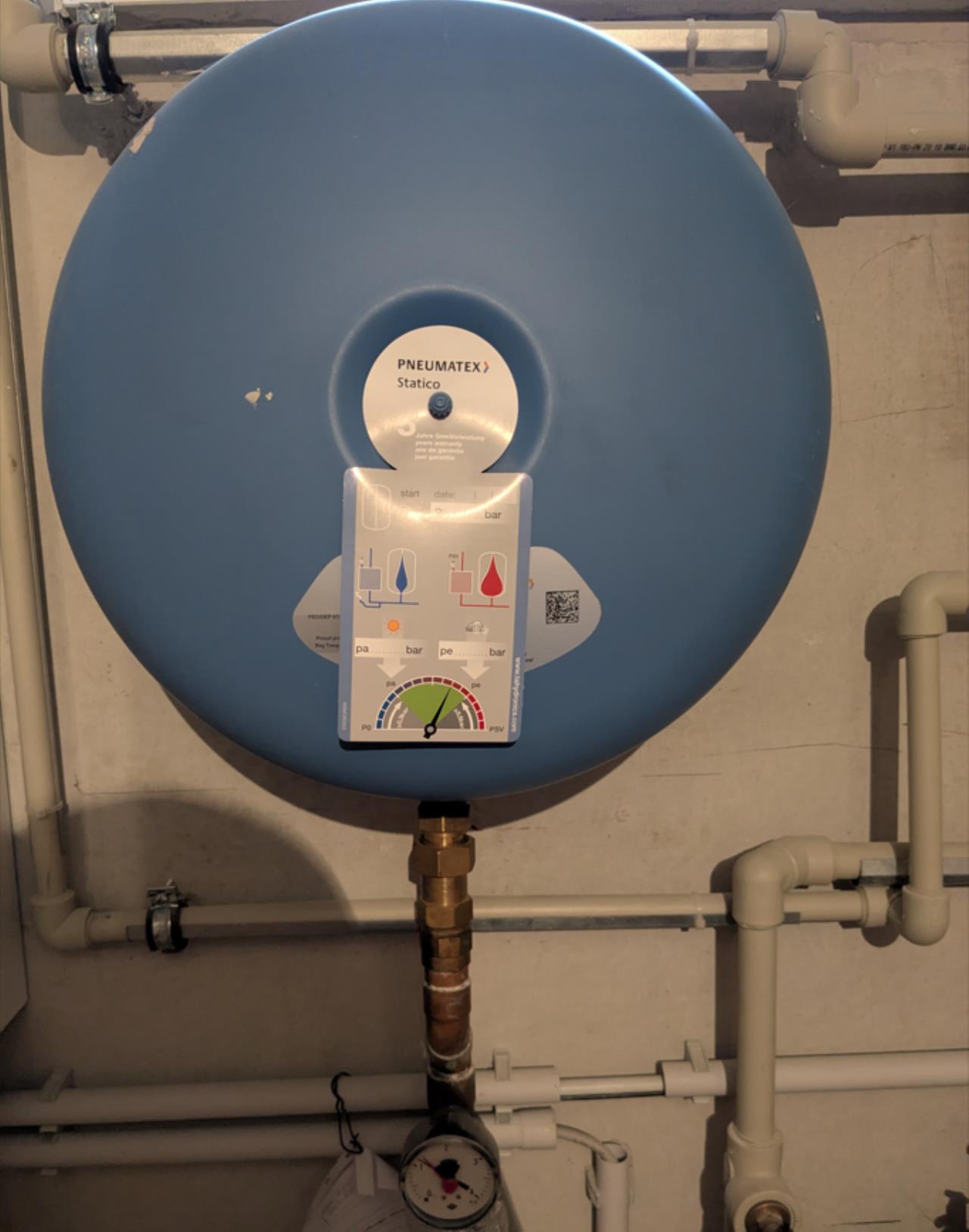

14.2.2025  (#1)
Mach mal ein Bild von dem ganzen. Wenn du Handwerklich keine 2 linken Hände hast machst dus selber und kostet nix.
MAG solltest du vorher prüfen. Du weißt nicht was da Vordruck drin is. Und weiß daher auch nicht wie hoch der Heizzngsdruck sein soll den du nachfüllen willst

D.h. ich kann über einen Check (kann mal bei Youtube suchen) vom Gerät selber herausfinden welchen Druck es tatsächlich haben soll?

19.2.2025  (#3)
Okay, kein Kappenventil.
Dazu müsstest du die Anlage absperren, Druck ablassen ( Drucklos)
Dann ist vorne das Autoventil, hier mit Reifendruckprüfer den Vordruck auf 1,0 bar Vorfällen. Anlage dann wieder auf Betriebsdruck 1,5 bar auffüllen. Fertig und Ruhe. Das kannst alle Jahre mal machen
