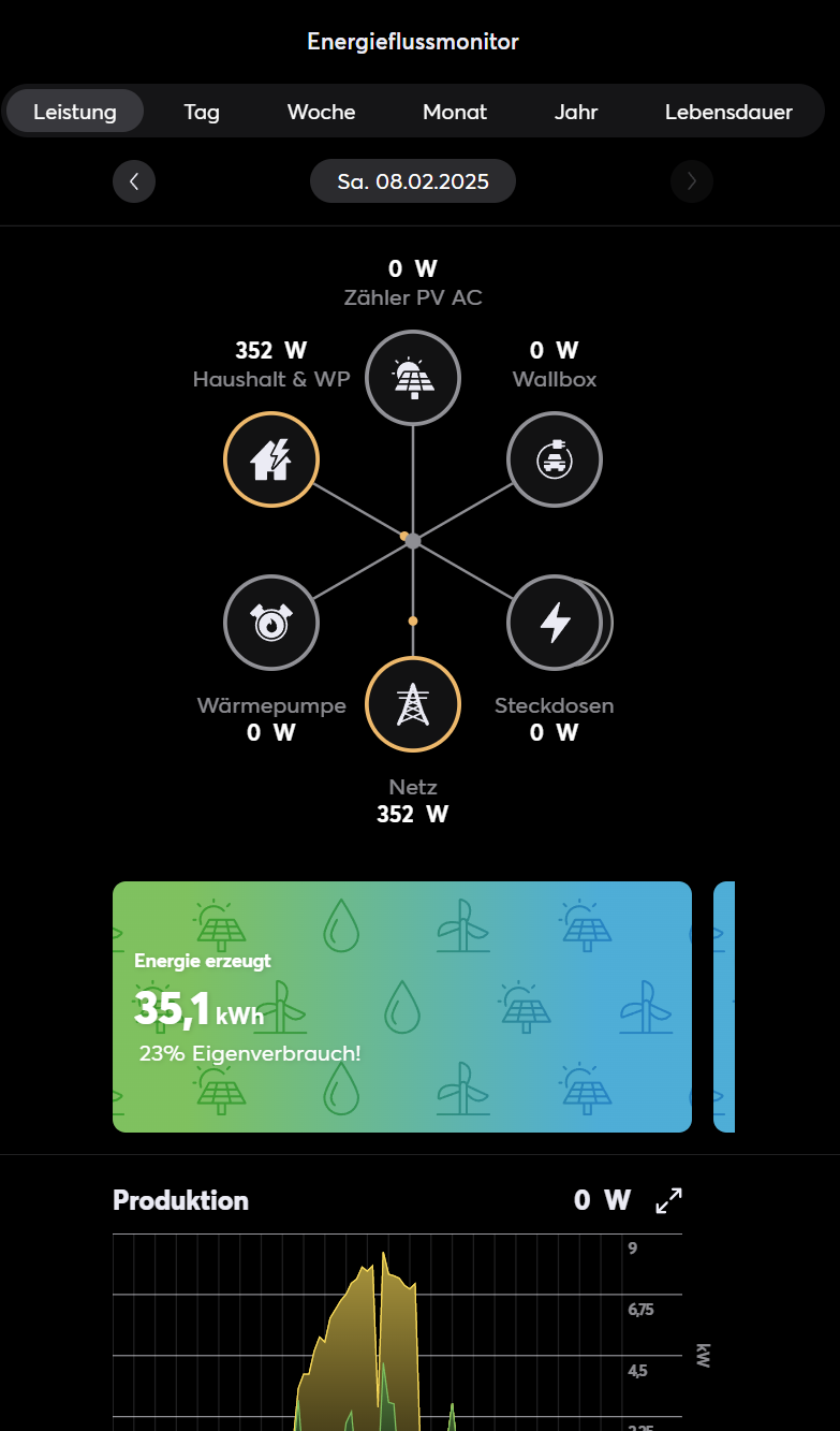

bei mir sieht eine ähnliche Installation so aus:
2025/2025020859991.png

(2) geht nicht da die WP WP [Wärmepumpe] weder WMZ noch Energiezähler hat - was auch gut ist, weil ich den Gesamtverbrauch ohnehin sehen will und keinen fiktiven Wert der WP WP [Wärmepumpe], der zB nur den Inverter misst und nicht die Wannenheizung, UWP, etc.
(3) geht nicht, da ich den Verbrauch der WP WP [Wärmepumpe] nicht einzeln sehe bzw. nicht wüsste, wie ich das dem Fronius Smartmetter beigringen könnte. Ausserdem habe ich eine 1-phasen-PV, die den ganzen Smartmeter verfälscht, da der Verbrauch eben mit der Erzeugung bereits saldiert gezeigt wird.
