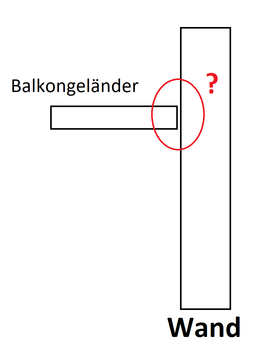

Hi zusammen!
Ich bin auf der Suche nach einem Montagehalter mit welchem man ein Balkongeländer "stumpf" (stirnseitig) an der Wand montieren kann. Ziel sollte sein, dass dieser Montagehalter einfach möglichst versteckt sein sollte, damit es sauber aussieht.
Ganz grobe Skizze dazu würde so aussehen:
2025/20250203609526.png
Eventuell kennt jemand einen schlauen Mechanismus?

Holz wäre aktuell angedacht

Da hab ich leider nix super passendes in petto. Aber ich bin mir sicher da gibt's auch fertige Anschlussteile... Rund?
https://www.design-shop-baalcke.de/handlauf-holz-edelstahl-wandanschluss-schmal

Oder auch bei rechteckigem Geländer zwei Wandanschlüsse mit einem kurzen Stück Rohr dazwischen:
https://www.stahl24.eu/Edelstahlkomponenten/Wand-und-Bodenanker/fuer-Rundrohre/fuer-Rundrohr-O-42-4-mm/Wandanschluss-V2A-fuer-Rundrohr-O-42-4-mm::2000011235.html
So habe ich den Handlauf der Treppe befestigt.

Warum nicht einfach eine Gewinde Stange einkleben und Loch ins Holz und drauf schieben oder habe ich einen Denkfehler?
Ich würde aber 5mm Luft lassen damit alles arbeiten kann und Wasser nicht ins Holz läuft.
4.2.2025  (#6)
Wir haben bei unseren mittlerweile 13 Jahre alten französischen Balkongeländern genau wie AndiBru schreibt Gewindestangen eingeklebt.
