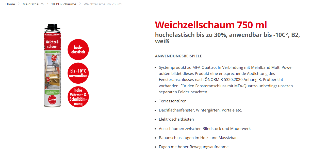

Im Baumarkt hast (denk ich) leider ein bissl ein Pech, beim Baustoffhändler solltest fündig werden.
2025/20250201861506.png
Quester hat zB die Meinl-Schaumprodukte im Baumarkt im Sortiment, dort ist die Chance relativ hoch dass du fündig wirst
