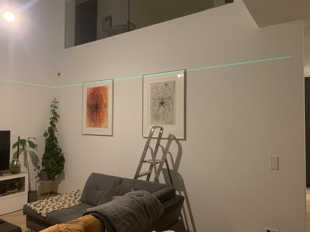

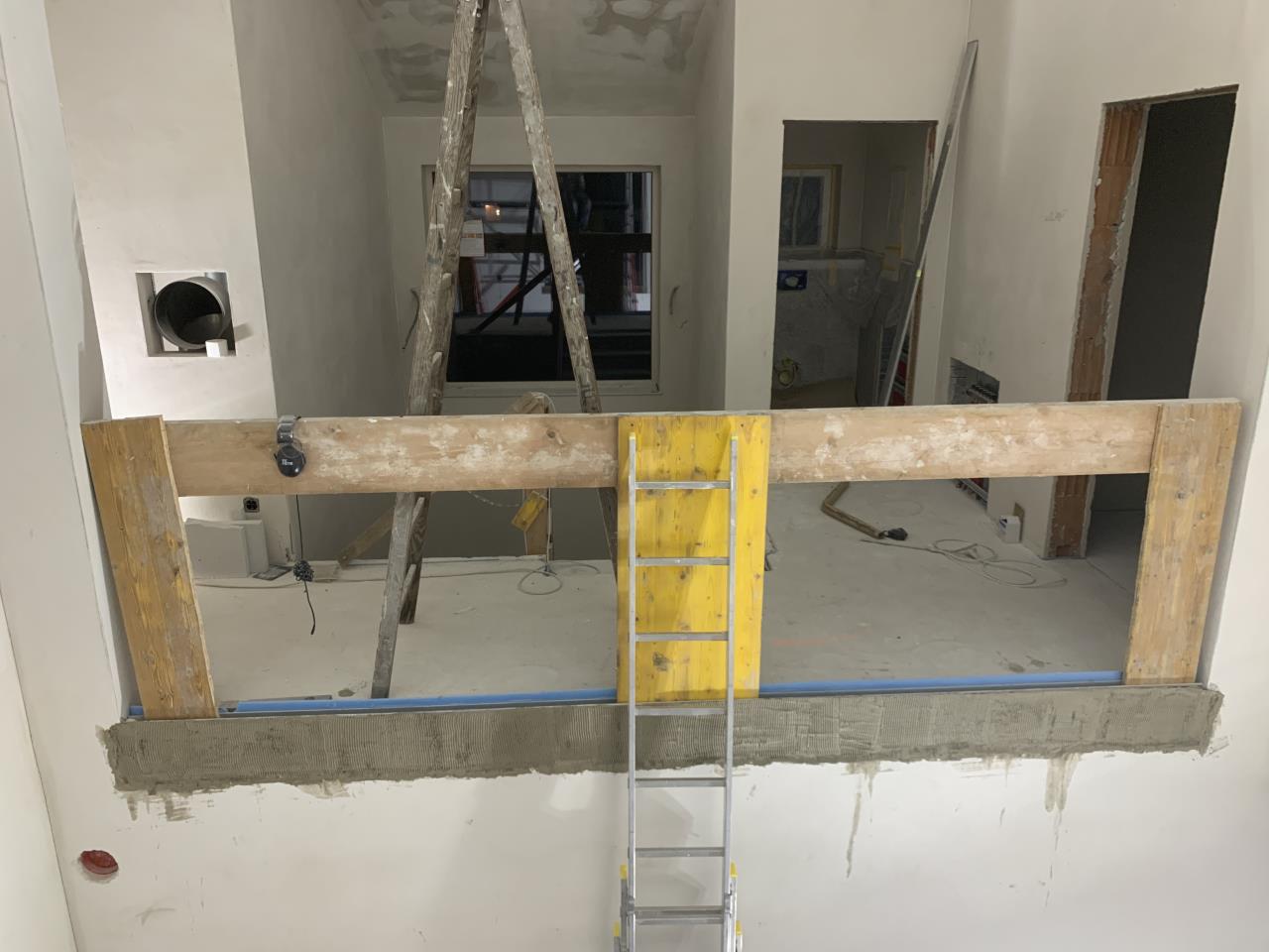

  •  tobias31
30.1.2025  (#5)
2025/20250130752053.jpg
2025/20250130752699.jpg
2025/20250130688378.jpg
2025/20250130891243.jpg
Habe dir ein paar Fotos hochgeladen da sieht man es ganz gut. Die Platte war glaube ich 5mm dick
